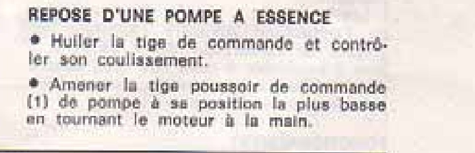

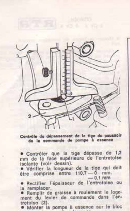

Bonjour, pour contrôler ce doigt, il faut retirer la pompe à essence, a son emplacement il y a une tige qui actionne la pompe tu fais tourner le moteur a la manivelle et voir si la tige monte et descend
Messages : 9235
Re: Moteur 2cv qui s'arrete et impossible a redemarrer - cuve flotteur vide
Vu dans la rta
C'est pour les 2cv6, à vérifier si ta 2cv est plus ancienne.
Bon courage.

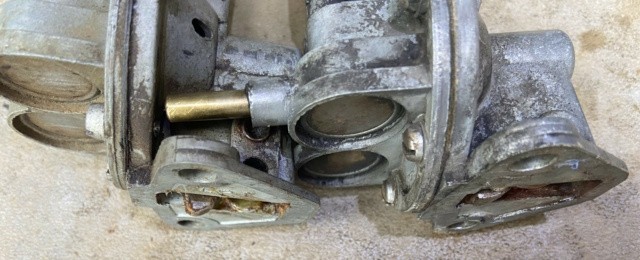

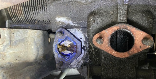

Aujourd'hui j'ai remis la première pompe car la came me semblait dépasser un peu plus que la deuxieme pompe
J'ai actionné le levier à la main et l'essence arrive bien a la durite car j'en ai profité pour remplir la cuve du carbu que j'ai démonté, nettoyé et soufflé
Je l'ai redémarré. Elle tourne bien au ralenti mais dès que j’accélère elle s'étouffe et s’arrête :larmes: :fou:

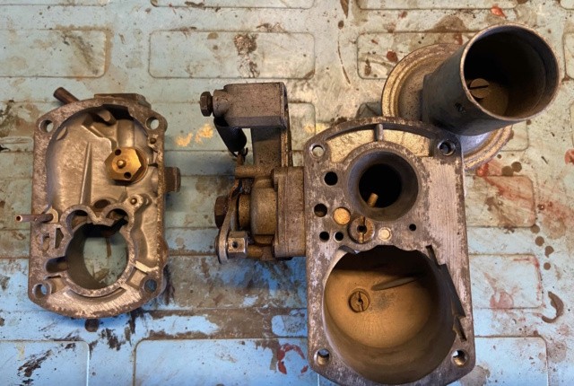

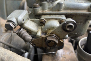

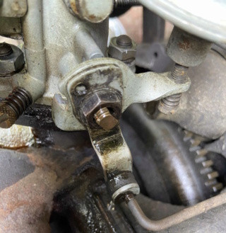

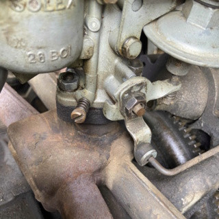

Quelques nouvelles : suivant la méthode éclairée de Akoirium j'ai branché la nourrice sur la pompe et j'ai amorcé avec une poire à main. La 2cv démarre au starter sans accélérer :) . Donc cela ne vient pas de la pompe ou de la ligne d'alimentation depuis le réservoir .Mais une fois chaude dès que j'accélère elle s'étouffe :triste:

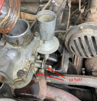

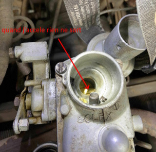

quand j'ai remonté le carbu, j'ai enlevé le filtre a air et j'ai versé de l'essence directement dans le carbu
Voici la photo avant que je verse
Et la photo après avoir versé
Aurais je mal remonté la tige d'accélérateur ?
Est ce que je dois démonter cette partie là également :
Merci de vos conseils éclairés
amicalement votre

Message par akoirium »
Bon... visiblement ton carbu a besoin d une bonne remise a neuf !
Donc demontage complet et vérification de l'etat de tout les joints mais aussi des éventuels jeux sur l axe du papillon de gaz !
Si trop usé et trop de jeu... il faut le remplacer...
Puis un kit joint complet neuf ...
Et bien entendu, avant de tout remonter , un passage dans un bain à ultrasons...
Une autre solution consiste aussi à trouver un autre carbu en bon état sur leboncoin qui aurais dejas été refait...
Et hop échange standard en attendant de refaire ton carbu d origine et le stocker en secours ;)

Est ce qu'il y un joint entre la cale de carbu et le carbu ? Ma tige d'accelerateur est elle montée correctement? Avant demontage il fonctionnait correctement..
