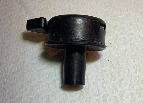

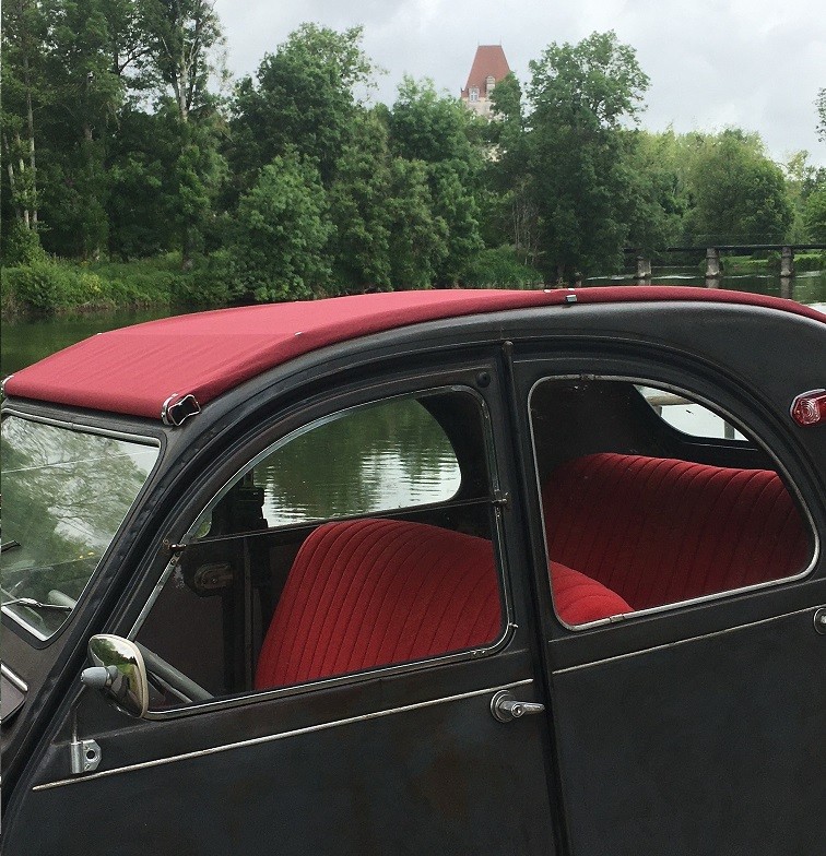

C'est douloureux, d'où la nécessité de remplacer l'ancien système par les modernes (à gauche l'ancien, à droite le moderne) :

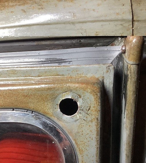

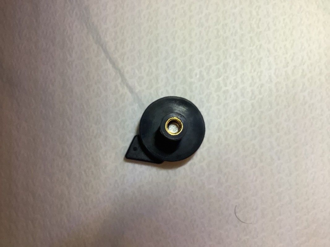

En retirant l'ancien système, un trou rond apparait, il doit être différent des dernières fixations et en achetant un kit impossible de le poser car le trou d'origine est trop grand.
Photo 3.jpg (118.65 Kio) Vu 6997 fois

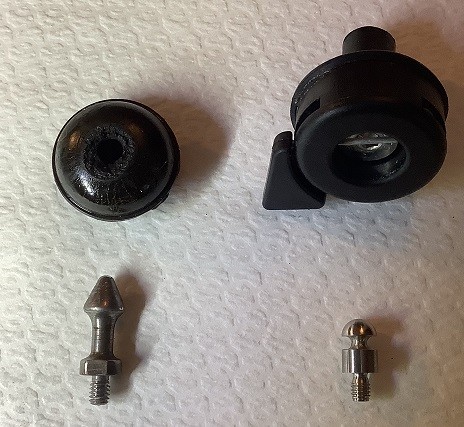

J'ai trouvé chez Méhari Club Cassis un système au top !
Photo 6.jpg (48.98 Kio) Vu 6997 fois
Photo 8.jpg (70.28 Kio) Vu 6997 fois

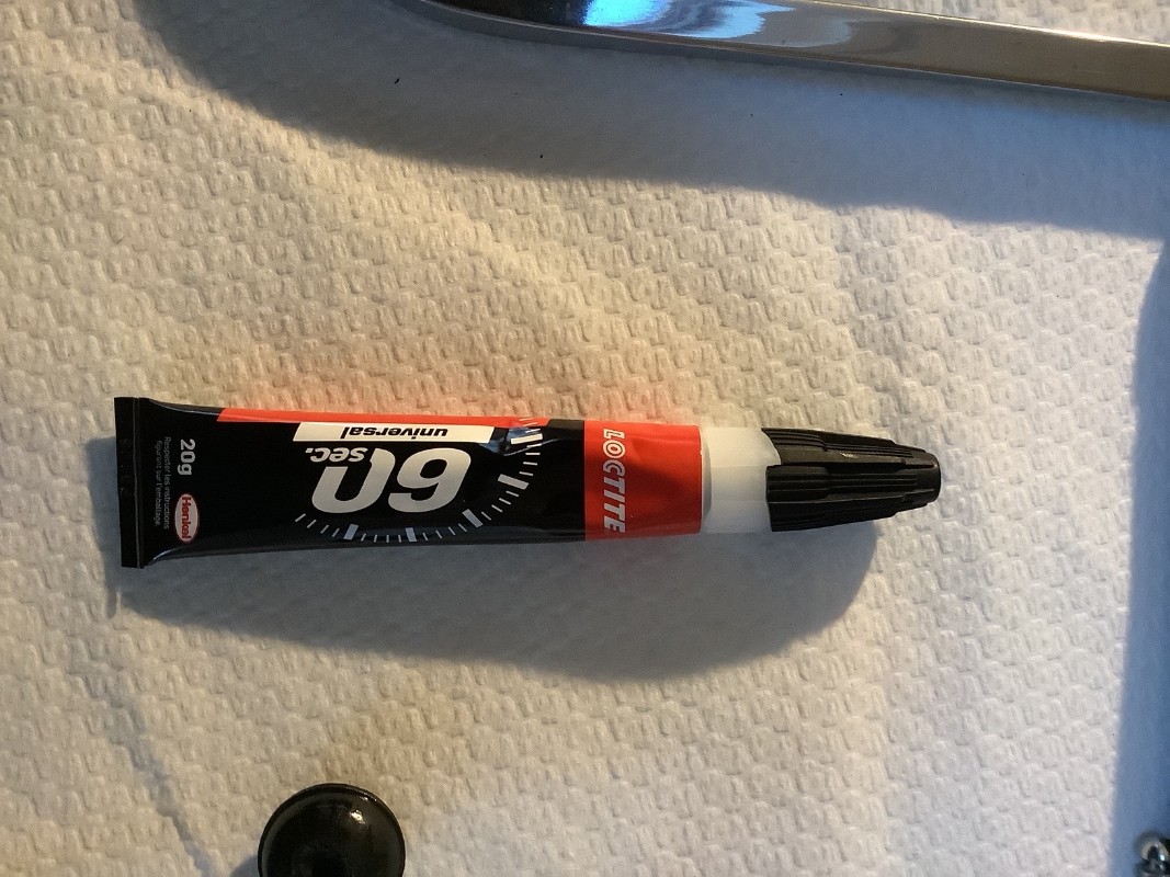

Il tient parfaitement, j'ai simplement ajouté de la colle pour éviter une rotation du système

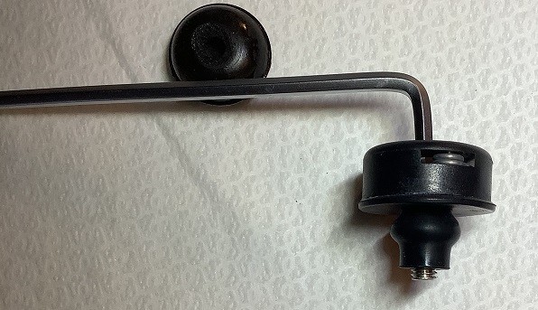

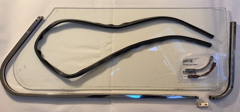

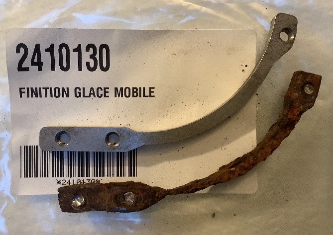

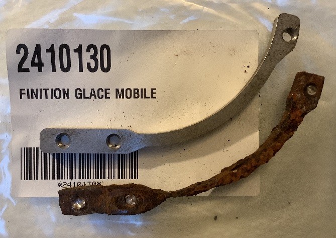

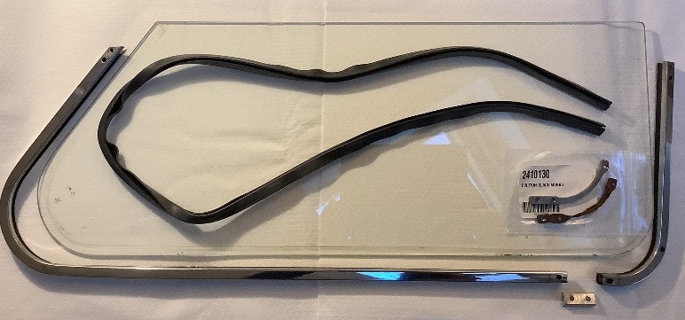

Bien entendu en retirant le plot existant sur une des vitres, il a cassé, j'ai du tout démonter et remplacer les pièces défectueuses :

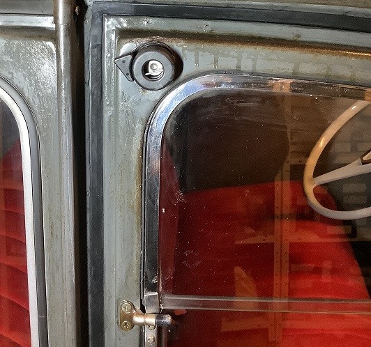

C'est fini, je ne me pince maintenant plus les doigts et ce montage est réversible !
