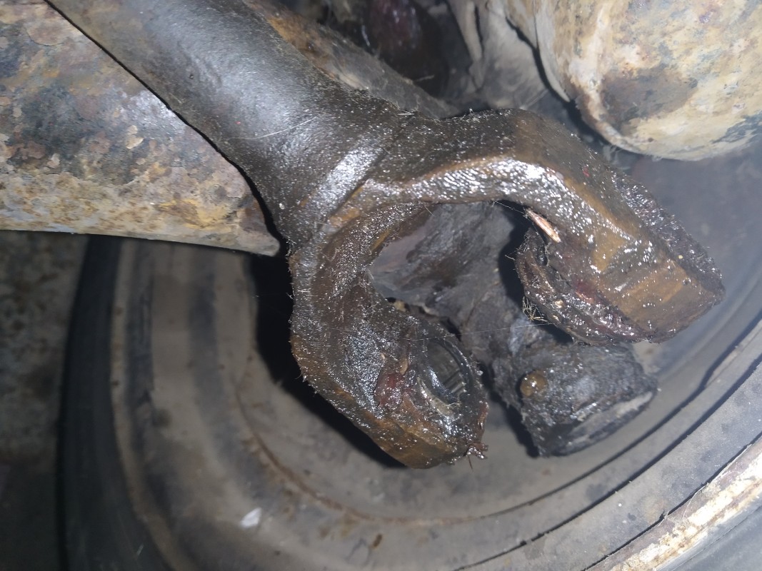

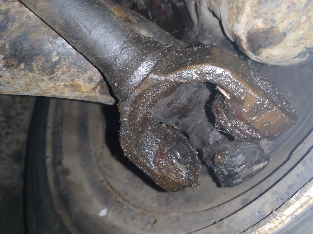

Le mois dernier, je l'ai démarrée pour voir comment réagissait la boîte. Après avoir bataillé, elle démarre enfin... mais j'ai une vibration métallique au niveau de la joue (partie à côté de l'aile). Je m'aperçois qu'une transmission (à simple croisillon) tourne. Le croisillon côté roue est cassé. Il faut donc commencer par réparer cela.

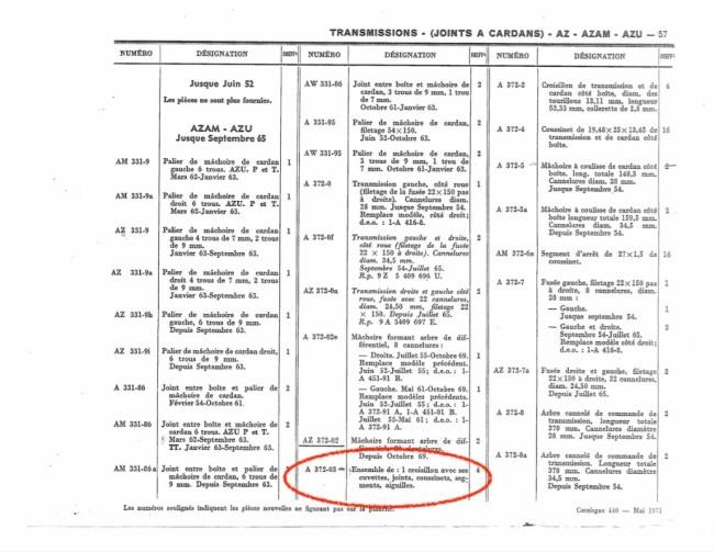

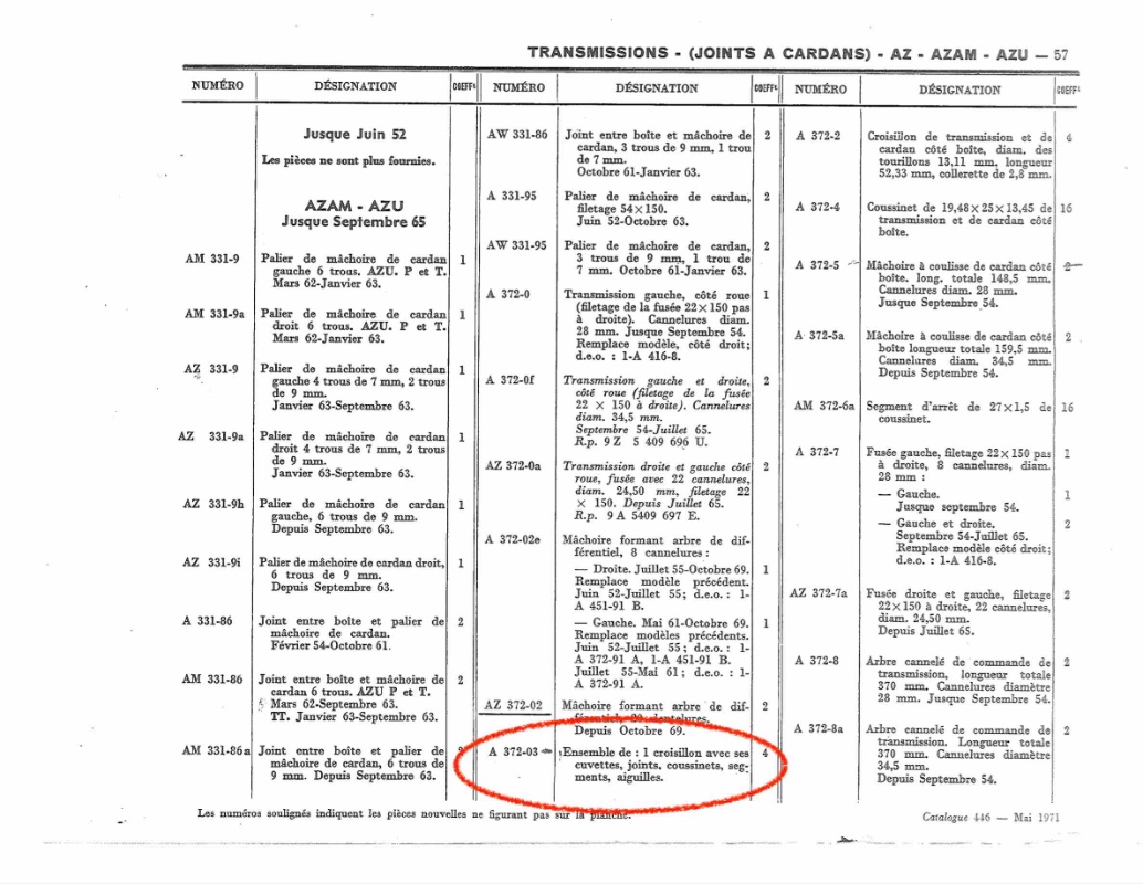

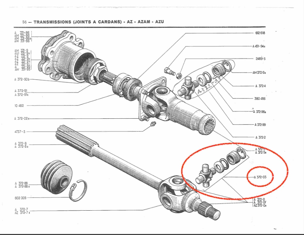

Sur le site cipere, j'ai trouvé deux références :
- Article n° 12353 : diam. 25mm, L.57mm, n° d'origine A37203 (pas de circlips sur la photo)
- Article n° 12114 : diam. 25mm, L.61mm, n° d'origine A37203 (circlips sur la photo)
Est-ce que l'écart de 4 mm sur la longueur est liée à la présence (ou l'absence) de circlips ?
Ils n'ont pas su me donner la différence : "je ne connais pas assez bien ces véhicules pour vous dire avec précision. Mais d'après les informations dont je dispose, il y aurait eu deux cardans de tailles différentes. Il faut donc vous fier aux dimensions de la pièce démontée."
Qu'en pensez-vous ?
Merci d'avance pour votre aide.
Messages : 2022
Re: Choisir la bonne référence pour une transmission simple croisillon pour 2cv azam 1964
neutron,
1 - oui, la différence de longueur est due à la présence des circlips.
2 - si tes circlips sont en bon état, prends la première référence : moins chère et de meilleure qualité.

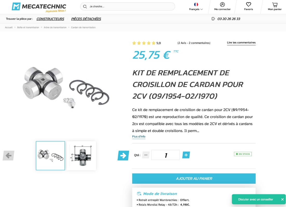

PS : maintenant Mécatechnic est moins cher (et surtout pour les frais de port ...)

Finalement, j'ai dû acheter deux demi-cardans car la casse des croisillons avait fait des dégâts.
Reste à savoir si je remplace ceux en place car ils n'ont pas de graisseurs (comme ceux côté boîte). Un avis ?
