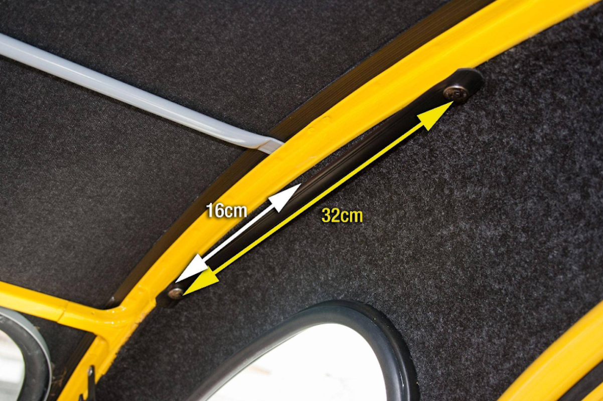

Bonsoir à tous,
Il y a quelques jours j'ai mis en place une capote à ouverture intérieure sur ma 2CV6. Aujourd'hui j'ai fixé les deux boutons de pression côté extérieur !
Seulement, je ne sais pas où mettre en place mes 4 autres boutons à l'intérieur qui retiennent les sangles... J'ai fait quelques recherches et je suis tombée sur le forum de MCC avec cette photo. J'ai donc voulu placer mes vis, mais aucun emplacement n'est réservé ... Avez-vous une recommandation à me faire ?

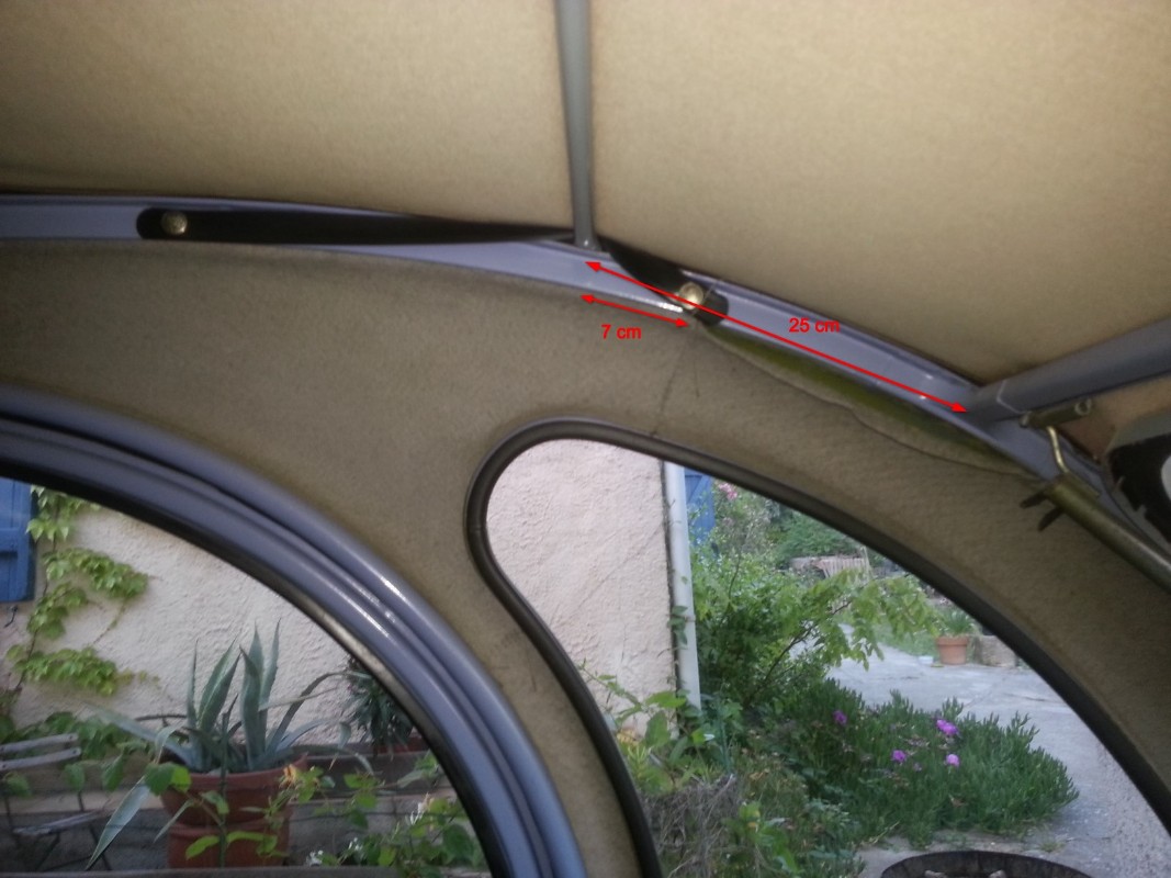

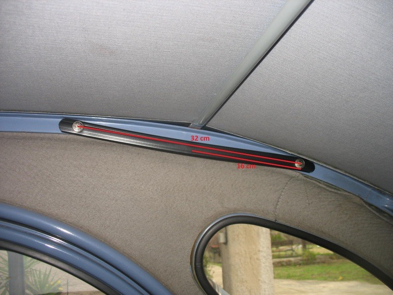

Un pré-trou avec un foret HSS, tout doux pour ne pas transpercer le montant.
Pour info, voilà mes cotes (Attention à ne pas te baser sur la traverse de la capote, comme tu le vois, son emplacement est variable :

Coucou Maeva, heureux de te revoir parmis nous.
Oui, suis les cotes de notre ami @Deuchémoi.elles sont impeccables.
Tu peux lire aussi ce post
viewtopic.php?f=17&t=9110&p=177151#p177151
@Deuchémoi nous donne d'autres cotes, bien utile suivant la fabrication de la capote.
