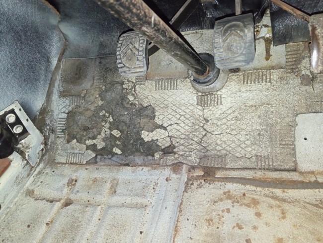

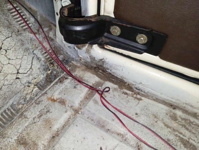

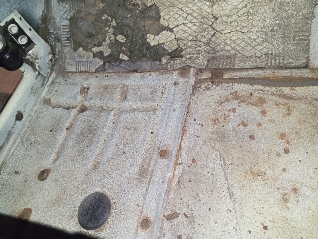

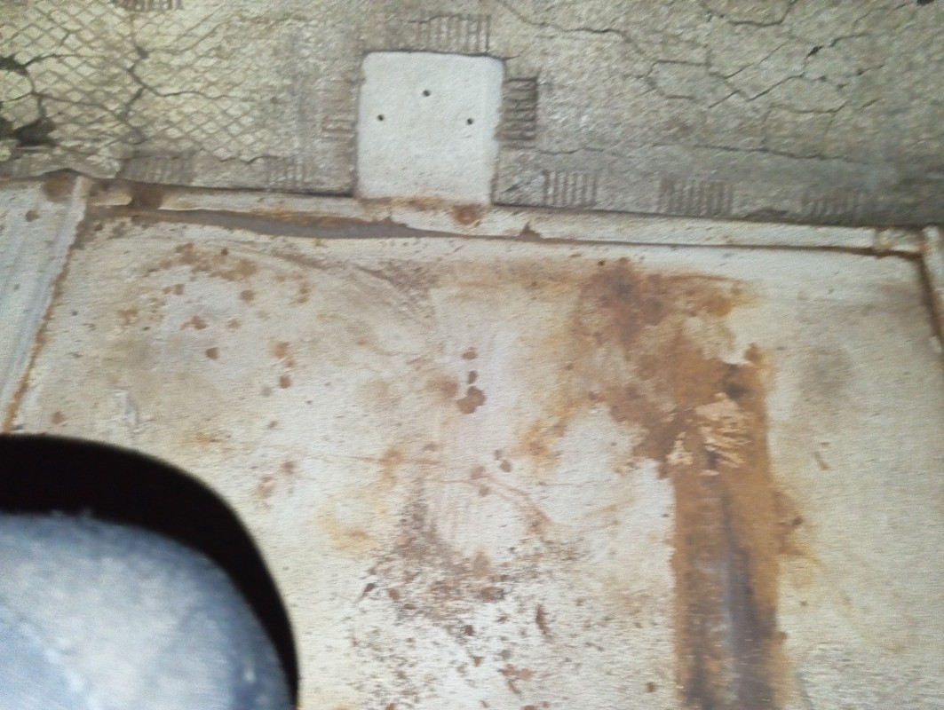

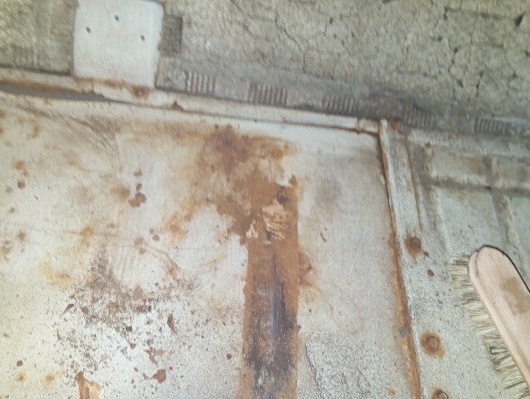

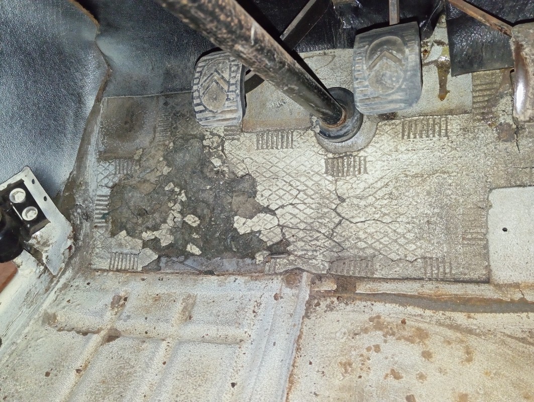

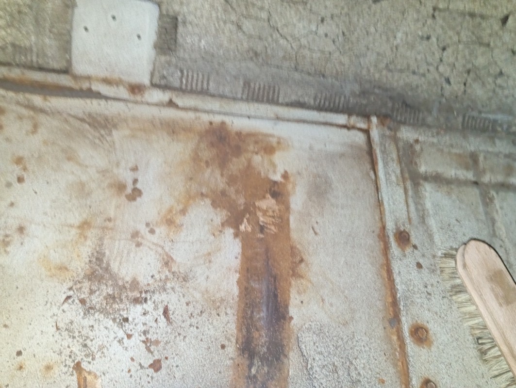

Bonsoir , voici quelques photos
Je suis dans le doute , la deudeuch a été partiellement restaurée il y a + de 10 Ans avec des rivets. Aujourd'hui la rouille réapparaît. j ai le plancher pédales si j appuie fort il y a 20 cm sur la gauche qui bouge un peu mais très peu. J ai également un trou ( où il y a le tournevis , qu en pensez vous pour le contrôle ?

Normalement elle passe le contrôle, car ça présente aucun danger pour rouler

Comme tout contrôle technique c est a la tete du client...
Mais vus qu il ny a pas de grosse perforations... il n y a pas de raison qu elle ne passe pas.
Les miens sont bien plus mauvais etat et c est toujours passé...
Et le jours ou ca ne passera pas... je ferais du cache misère avec de l antirouille et des toles rivetées ;)

Franchement, si les tôles ne sont pas percées, ça devrait passer, peut-être avec une remarque (du genre, "aspect inhabituel", mais sans contre-visite..
Je me souviens avoir, au début du CT, passé ma DS, en parfait état.
Il m'avait noté une remarque "contrôle impossible". Comme je lui demandais pourquoi, il m'avait répondu que les caissons devant les ailes avant, l'empêchaient de contrôler si ce n'était pas pourri derrière.
J'ai argumenté que tout était d'origine, et parfaitement conforme. Il avait fini par enlever sa remarque...
Il ne faut pas oublier non plus que les centres de contrôle, au-delà de l'aspect réglementaire commun à tous, sont aussi des commerçants.
Donc, il convient de penser à faire jouer la concurrence...
Et, puis un joli tapis un peu épais posé sur le plancher peut égayer la journée du contrôleur :content:

Bonjour merci pour ces réponses. Le trou bas de caisse je peux traiter et boucher avec quoi " sainement"
De l étain?

Oui tu peux masqué avec du mastic, moi j'avais mis de la colle à pare-brise :), par contre,lorsque tu amène ton véhicule au contrôle, il faut qu'il soit propre et bien rangé à l'intérieur

Ce qui peut te recaler au ct c est surtout l'etat des longerons de châssis et de bas de caisse, qui fait partits de la structure rigide de la voiture...
Donc si pas de rouille perforante sur ces pièces... normalement ca passe ..
Mais comme dit plus haut ... le ct se fait a la tete du client et aussi de la connaissance des voitures anciennes du controleur...
En clair le petit jeune qui controle ta 2cv mais qui n y conais strictement rien pouras te recalé alors que l ancien qui a rouler 10 ans en 2cv te diras qu elle est en super etat !...

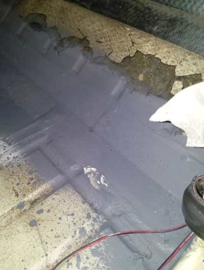

Bonjour amis deuchistes, j ai enfin decider de faire faire des réparations de mon plancher pedale qui bougeait.
Je suis passé voir un carrossier agricole, bon, la réparation n est pas faite dans les règles de l art peut être, mais le plancher pédale est de nouveau tres fonctionnel. Réparé avec tole galva, colle et il a mis un antigravillon ( le truc gris je crois) pour finir . J en ai eu pour 210 euros, j ai trouvé le prix tres correct.
Pour le controle technique j imagine que ca va passer ou bien ils vont essayer de discutailler ?
Sinon, puis revetir de tout le plancher intérieur cet antigravillon, ca fait propre je trouve et puis je repeindre en beige tout l intérieur sans que le controleur pense que je veux cacher quelque chose mais non en fait

Bonsoir @patosh , bonsoir à tous,
Je te déconseille formellement l'anti-gravillon pour essayer de "masquer" ou "d'arranger" visuellement ces tôles.
Le contrôleur te signifiera une contre-visite en raison d'un "contrôle impossible"
Un simple coup de peinture, et je pense qu'elle passera sans problème avec cette réparation, si le contrôleur n'est pas trop tatillon...

bonsoir Jean Pierre et merci de votre réponse.
Avant une peinture de couleur crème, dois je mettre un antirouille ou chose du genre ?

C'est a l'intérieur, et l'anti gravillons suffit à lui même.
Je prendrai directement en crème pour faire propre.

Cela peut être réparé de plusieurs manières, mais je crois qu'il faudra prévoir un changement des 3 planchers d'ici peu...si le longeron est vraiment percé.
:valide: On peut découper le morceau de tôle rouillée et faire un raccord en point chaînette. Également utilisé l'étamage, mais c'est une technique à maîtriser, et les surfaces en contact doivent être parfaitement dérouillées.( Pour les parties fragilisées par la rouille prête à se percer )
:valide: Apparament il faudrait bien :
- tout décaper avec brosse rotative et passer de l'Anti-rouille, mastiquer proprement avec du mastic renforcé ( fibres ) pour les trous.
- tout passer a l'époxy et repeindre l'intégralité des planchers.
Pour le dessous repèrer les parties attaquée:
- brossage, antirouille et passer de l'anti-gravillons.
L'idéal étant de la mettre sur un pont de levage.

Bonjour @patosh , bonjour @Alex 46 , bonjour @Eric13190 , bonjour à tous,
Comme les amis l'ont déjà dit, @patosh , anti-rouille, peinture, anti-gravillons côté intérieur, effectivement.
Certains utilisent du Rustol CIP, d'autres du RUSTOL OWATROL orange comme "anti-rouille".
De mon côté, je me sers plutôt de FEROSE,car contrairement aux deux autres, on peut le recouvrir de n'importe quelle peinture.
Ces produits sont des convertisseurs de rouille, ils doivent être passés directement sur la tôle.
Pour le RUSTOL orange et le FEROSE, celle-ci doit être rouillée superficiellement pour que ces produits puissent "s'accrocher" correctement à la tôle.
A ma connaissance, le RUSTOL CIP n'a pas besoin de rouille pour accrocher.
Tous ces produits sont de qualité équivalente.

Bonsoir à tous,
Oui, @Pay , tu peux essayer de la passer au CT comme ça, sans rien toucher.
Par contre, si mon contrôleur voyait le rivet ainsi "épanoui", ce serait une contre-visite. Il ne veut pas voir de rivets sur les planchers...
Et pas de blackson par-dessus, surtout !
Courage, nous penserons à toi mercredi ;)

Bon finalement, le contrôleur a inscrit en défaillance mineure " plancher détérioré"
Donc pas refusé pour cette raison.
Refusée pour les freins mais , c est logique la primauté des freins pour la sécurité, ca va se réparer .
Donc merci Mr le contrôleur, en + ils sont très aimables très sympathiques .
Donc il y a des contrôleurs qui ont du bon sens.
