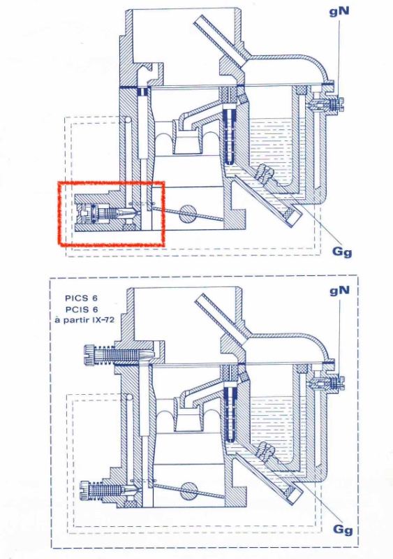

L autre afin de savoir exactement quel carbu il s agit peux tu me donner la marche a suivre pour différencier un 34 pics 4 d un 10? Ou est le puit inviolable ?

Le puits inviolable concerne la vis de débit de ralenti (ou "vis de richesse").
Elle est donc par principe, après le papillon, donc sur un carburateur inversé comme le 26/35, elle est proche de la semelle.
