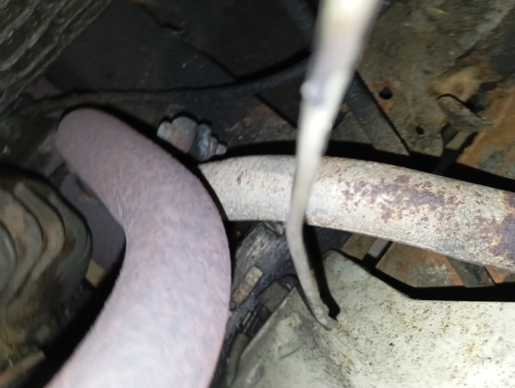

j ai enfin localisé la plaque numéro série châssis après avoir gratté
Il y a une sorte de vis en plein milieu. Est ce normal ?
Je pensais la faire passer en collection , mais ce vis la, ça ne m inspire pas.
Qu en pensez vous?
Cordialement. :)

Bonjour, sur mes 2 2CV, le No est gravé sur le longeron avant droit au niveau du disque de frein, j'ai aussi cette petite plaque de 25mm vissé mais se n'est pas le No châssis ;)

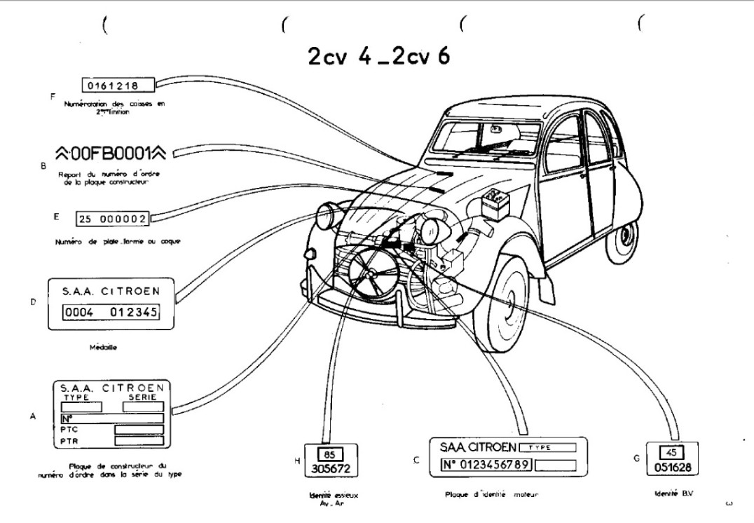

Messages : 9530
Re: Numéro série châssis
Il y a pas mal de petites plaques
Par exemple
