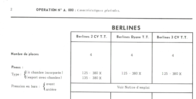

Mais si nous nous référons aux documents du constructeurs (en principe, le mieux placé pour préciser les caractéristiques de sa production...), nous voyons que les 2CV ne sont équipées qu'en 125-15, seuls les modèles destinés à l'exportation sont montées en 135-15 avec chambre à air !
