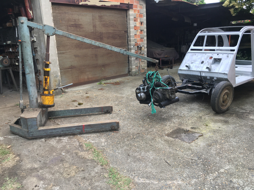

Quand je l'ai fait à mon tour, j'avais déjà accouplé moteur et boite sur l'établi.
J'ai alors utilisé ma grue, comme sur la photo qui illustrait un message précédent.
Il faut alors enfiler les câbles de frein à main, positionner les vis de 10mm et pousser sur la grue en même temps.
Plus délicat, et on risque d'accrocher la peinture du châssis (ce qui m'est arrivé, bien entendu :(
Après, chacun fait comme il l'entend, bien sûr !

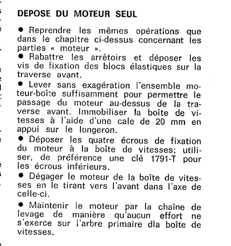

Mais si tu suis la RTA, tu n'as pas besoin de chèvre ou autre. Avec le cric placé sur le carter on soulève le moteur juste assez pour coincer une planche Xcm d'épaisseur (épaisseur donnée, je crois dans la RTA).
Cette planche passe sous la cloche de la boîte et s'appuie de chaque côté sur les longerons. En redescendant le moteur tout est stable et faisable.
Dans ce cas la grue ou autre t'évite de porter le moteur.

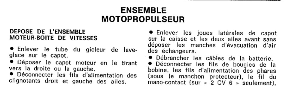

Extrait de la Rta
Messages : 9563
Re: Support boite de ma 2cv

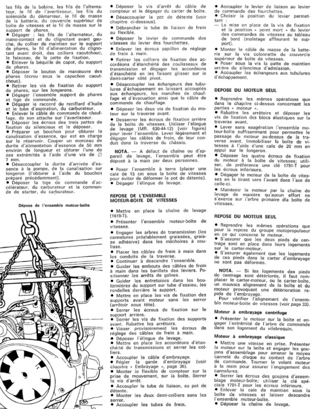

Et là l'ensemble des opérations:
Bon là qualité est moyenne mais en zoomant ça Le fait ;)

pat77 a écrit : 13 déc. 2024, 09:51 Par contre, je me retrouve avec le même problème dans la procédure décrite, je n'ai pas de chèvre. Je pense que ma méthode la remplacera.
Bha non, tu lèves avec un cric et tu glisses la planchette dessous !
