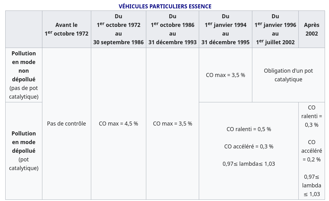

Date des contrôles : Bonne soirée à tous !

Merci Jean-Pierre pour le tableau !
la norme pour l'AK sera de 4,5% de CO donc !

Avec plaisir, @lucky40 !
Mais je ne sais pas comment mesurer ce taux, sauf si l'on possède un appareil spécial...
Si tu règles précisément le ralenti comme indiqué dans ce document, ça devrait passer...
Bonne chance ! Bonne journée à tous

Juste un mot pour signaler, enfin, que l'AK 400 a obtenu son sésame en matière de contrôle technique ce matin même !
Pour rappel, la contre-visite portait sur la pollution et le freinage du frein à main .
Résultats des courses :
-1 : pollution , au CT initial 11,20 %, à la contre-visite : 0,63 % minimum requis 4,5 %
-2 : Frein à main , CT initial 14 % , Contre-visite 35 % (le minimum requis étant 20 %)
Me voilà tranquille pour 5 ans
