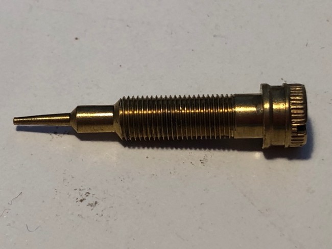

J'ai décidé de démonter la vis de richesse pour nettoyer le conduit et nettoyer la vis.
Le dévissage était assez dur, ce que j'ai trouvé bizarre: j'ai compté le nombre de tours, soit 12tours (pour essayer de la remettre au même endroit au remontage)

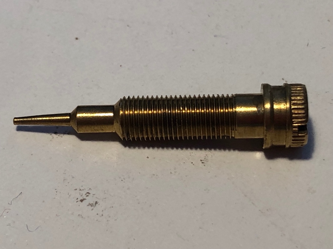

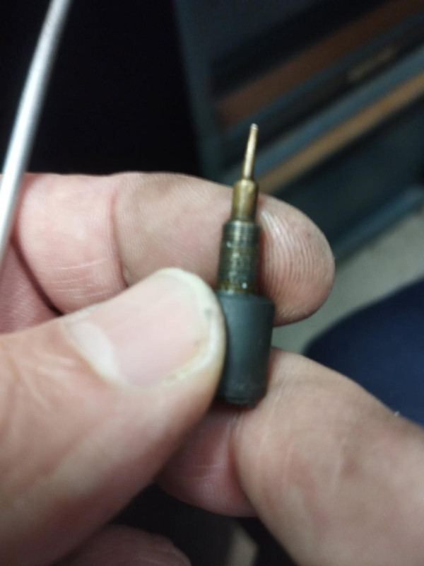

Après démontage, je trouve la vis avec le bout tordue (voir photo)
Après nettoyage, je décide de la remettre: impossible! la vis ne fait que 3 tours et bloque!
J'ai essayé de la redresser, mais j'ai l'impression que la vis se visse de travers et que le bout de la vis (qui est plus fin) tape à coté du trou de là ou elle devrait rentrer.
Du coup, elle se retord à nouveau
En plus, j'avais acheté un kit de renovation pour carbu double corps: la vis de richesse n'est pas la bonne. C'est une vis pour simple corps.
J'ai essayé de la visser car c'est le même pas de vis, mais elle aussi bloque à 3 tours.
Bilan: c'est le bazar!
Je ne sais pas si cela vous est arrivé, et quelle est la solution.

jami64 a écrit : 23 avr. 2025, 11:50 J'avais un problème de ralenti et j'etais obligé de visser à fond la vis pour augmenter le ralenti.
Hi,
il y a des jours, je ne comprends pas ... Visser à fond pour augmenter le ralenti ? Mais quelle vis ? Richesse (débit de ralenti) ou d'axe de papillon ?

Sinon, tu as visiblement ton taraudage foiré ...

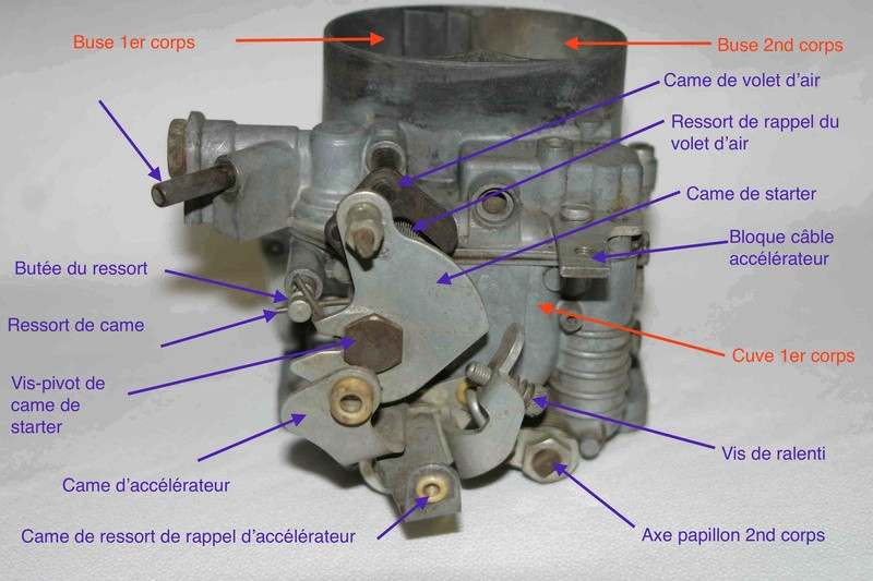

-La vis de ralenti c'est celle qui est indiquée sur la photo (vis de ralenti), ça doit ouvrir le papillon je pense.

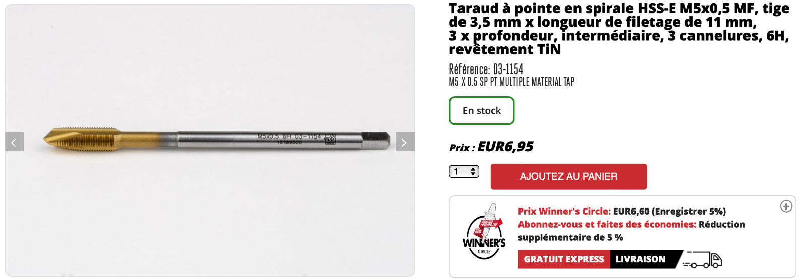

-merci pour la réference du taraud, je vais voir si je retrouve le site.

1 - oui, la vis d'axe de papillon ouvre un peu plus le papillon 1 corps et augmente le régime de ralenti : la dénomination vis de ralenti n'est pas la plus heureuse ...

3 - tu cherches sur n'importe quel site, effectivement, un taraud M5 en pas fin de 0,50.

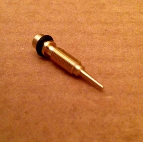

jami64 a écrit : 23 avr. 2025, 16:21 sinon, j'ai vu sur les sites qui vendent les vis de richesses qu'ils proposent en option un joint torique noir
le souci c'est que je n'ai pas souvenir d'en avoir vu un lorsque j'ai démonté la vis.
Sur les 26/35, il n'y a pas de joint torique pour la vis de débit de ralenti (ou vis de richesse).
La seule vis de débit de ralenti qui a un joint torique est la vis pour le 34 PICS 10.

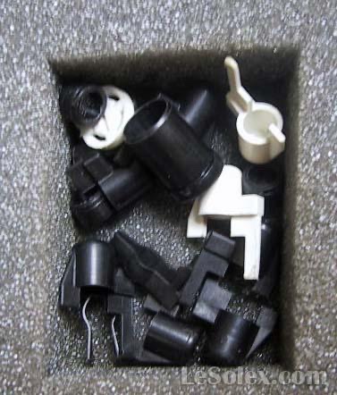

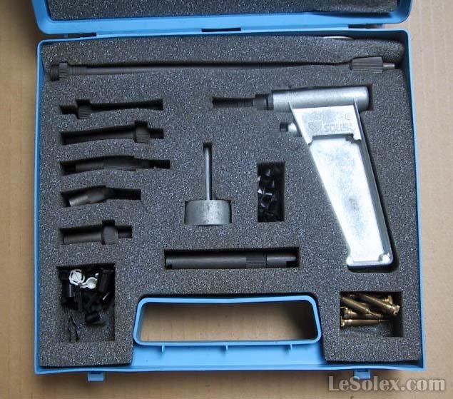

jami64 a écrit : 23 avr. 2025, 16:21 Car il y a un capuchon, une espèce de rondelle mécanique, un ressort, le capuchon plastique noir.
Ce que tu décris est le capuchon d'inviolabilité de la vis de richesse.
Aucun intérêt d'en remettre un ...
Et en plus, il faut l'outil ad hoc ...

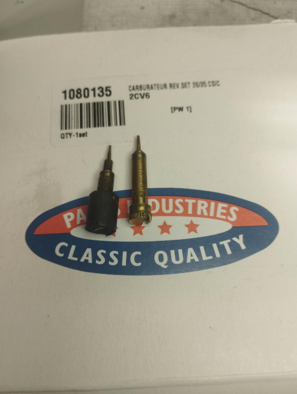

Sinon, j'avais commandé le kit de joints, gicleur et vis de richesse pour carbu double corps.
Je pense que dans le kit la vis de richesse qui est à droite sur la photo n'est pas la bonne si on la compare à l'originale à gauche.
Mais est- ce qu'on peut la monter quand même puisqu'elle est livrée avec?

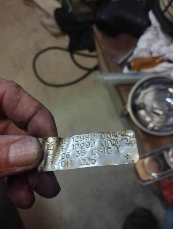

Je te met le numéro de la plaque, mais bon, je vais tenter de le réparer si je le peux.

1 - mauvaise nouvelle : je n'ai pas de corps-cuve en 18/26 ... Que du 21/24.
2 - bonne nouvelle : si tu ne reçois pas la bonne vis de richesse, je peux t'en fournir une !
Evidemment ce sera onéreux mais bon ...

j'ai réussi à remonter la vis de richesse après:
-taraudage du carburateur
-de multiples essais
En fait, dès le début la vis se met de travers et va taper à côté du trou et déforme le bout de la vis.
Il a fallu l'aider à aller droit au but...
