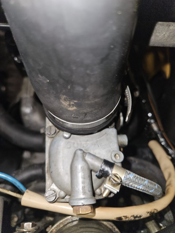

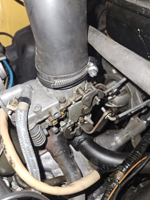

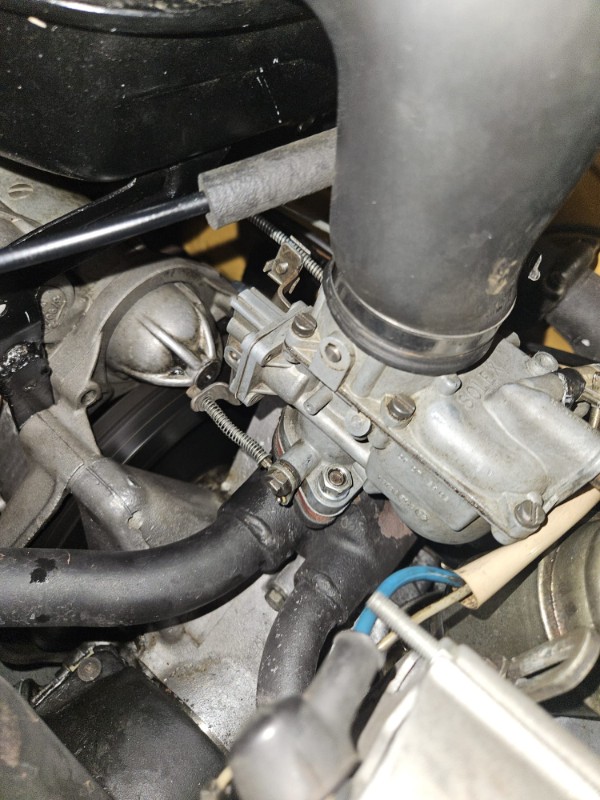

Où se trouve ce ressort de rappel de volet papillon ?
En PJ les photos de mon carbu.
Pou info, après une accélération, la vis de ralenti revient immédiatement en butée, donc pas de problème avec la tige d'accélération...

Si comme tu dis suite à une accélération tout revient illico en butée ce n'est pas une histoire de ressort. :non:
Un volet deformé ou du jeu ?
