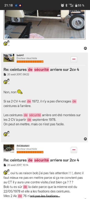

Mais bon @Alex 46
Dans ces cas je me réfère à la Bible de la 2cv de ce forum, notre célèbre @bob41 (qui nous a quitté trop tôt)
viewtopic.php?p=130293&hilit=Ceinture+d ... A9#p130293
:bob:
Messages : 1606
Re: Caisse 2CV de 1970 à 1990
1978 bingo, c'est l'année des ceintures AR sur les 2cv.
Bravo, plus que 2 questions ? :pouce:
