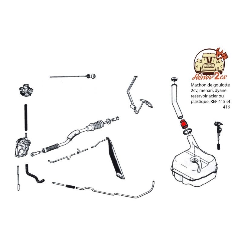

Le remplissage du réservoir se fait par une goulotte qui part du bouchon. Elle est fixée au réservoir par un manchon caoutchouc et 2 colliers. Il suffit de le défaire et de déposer goulotte et manchon, par dessous la voiture ! C'est très simple, allonge toi dessous et tu comprendras.

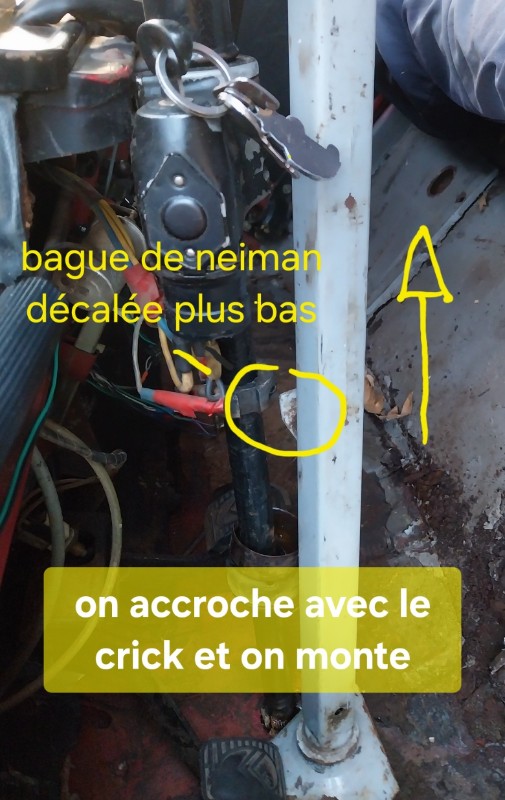

Pour la colonne de direction, j'ai repris l'idée de l'extracteur, mais sans extracteur: j'ai decalé la bague du neiman et accroché dessus le crick, c'est sorti tout seul !
(Bien sur je me suis permis de faire ça en prenant appui sur le plancher car il est poirri et je vais justement le changer.). Je vais fairr un tuto sur la technique.

Messages : 17097
Re: Décoincer colonne de direction pour dépose caisse de ma 2cv
Yannick33138 a écrit : 29 déc. 2025, 18:32 Image
Pas con !!
