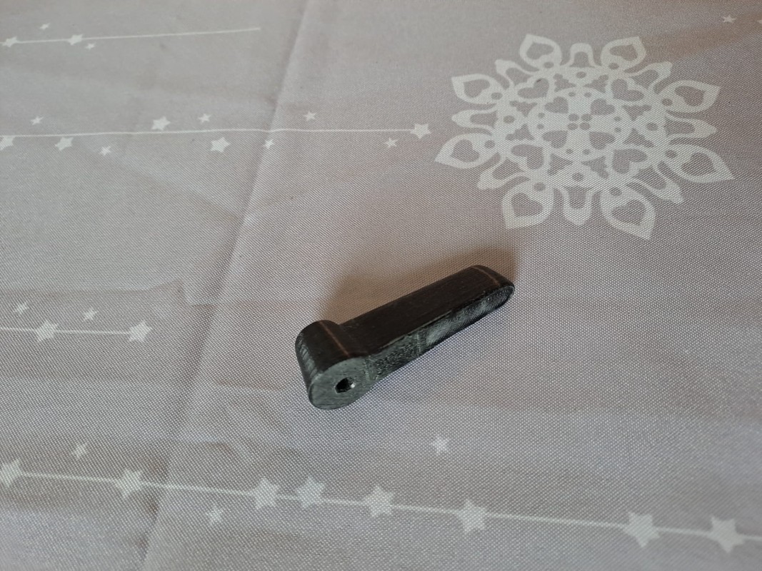

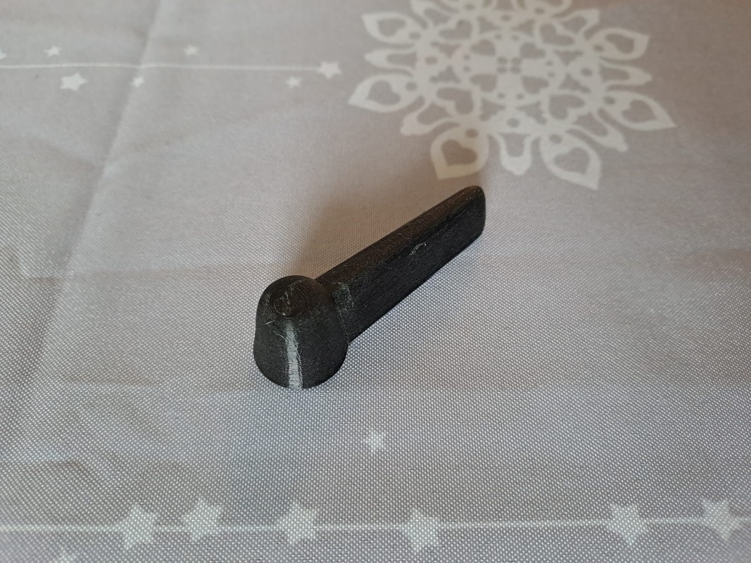

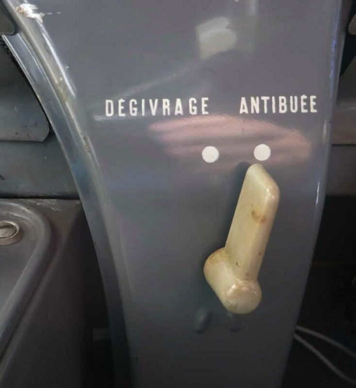

J'ouvre le bal avec une pièce déssinée et imprimée non pas pour moi, mais pour @Michael90 et sa 2CV AZ de 1961...
Il était à la recherche de la manette de commande de la buse de dégivrage, pas disponible en après vente... voilà à quoi ça ressemble :
Et voilà donc la pièce imprimée (PETG) :
Le trou et le méplat sortent évidemment de l'impression... 1 petit coup de ponçage et apprêt garnissant puis peinture et zou !
J'ajouterai le .stl sous peu...

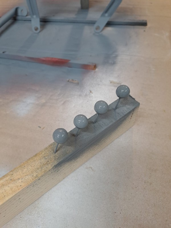

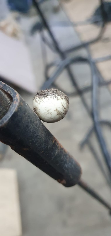

Je reviens à la charge : les 'bouboules' de commande de chauffage ou de tirette de siège, également imprimé en 3D en PETG puis apprêtée et peintes (il n'y a que l'apprêt sur les photos) :

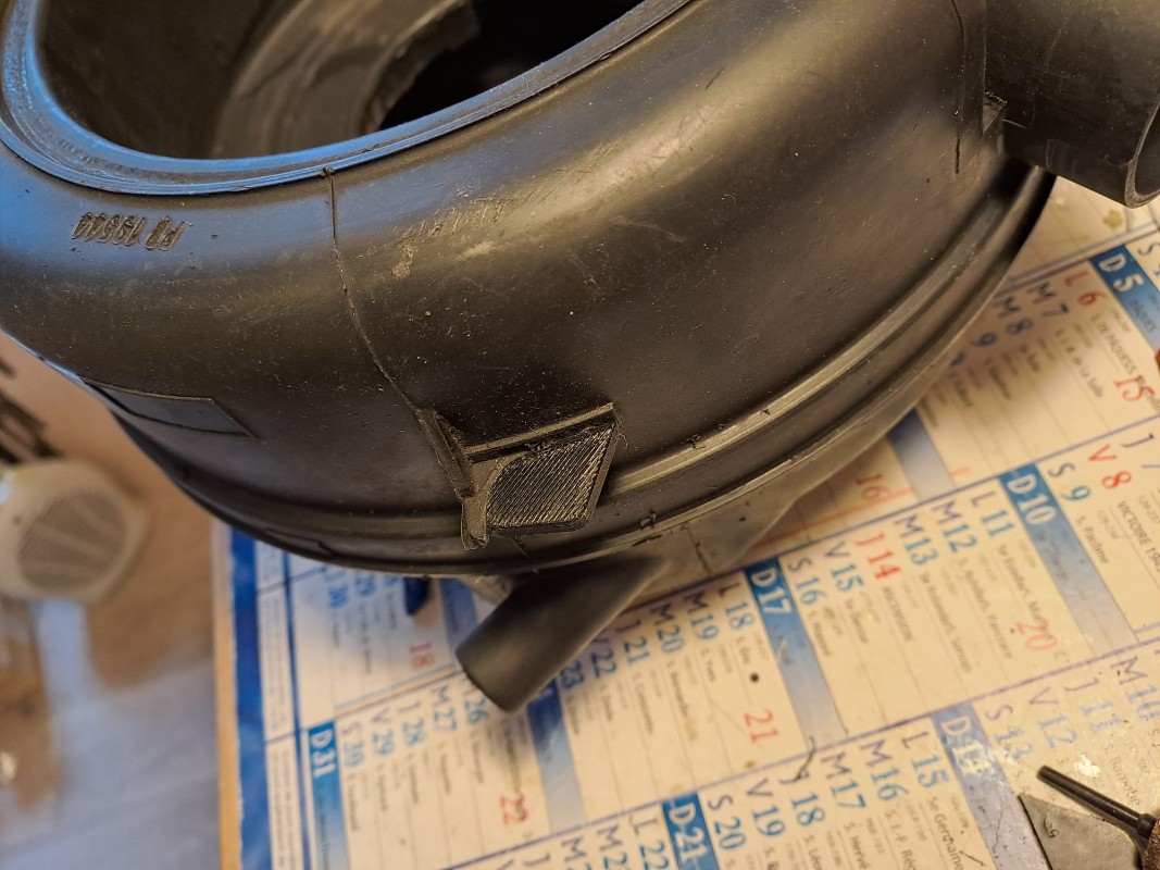

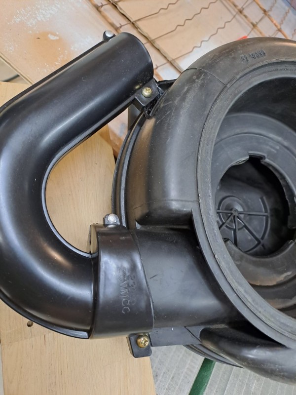

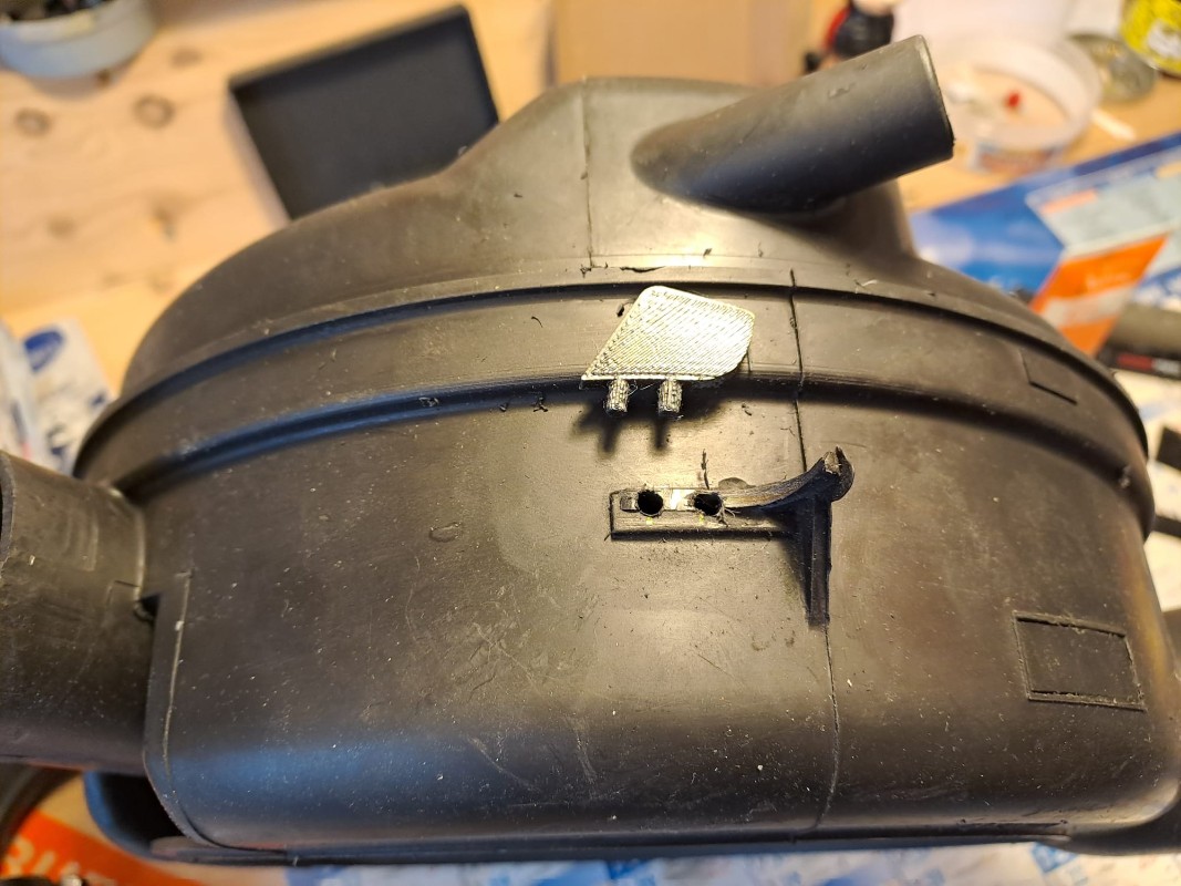

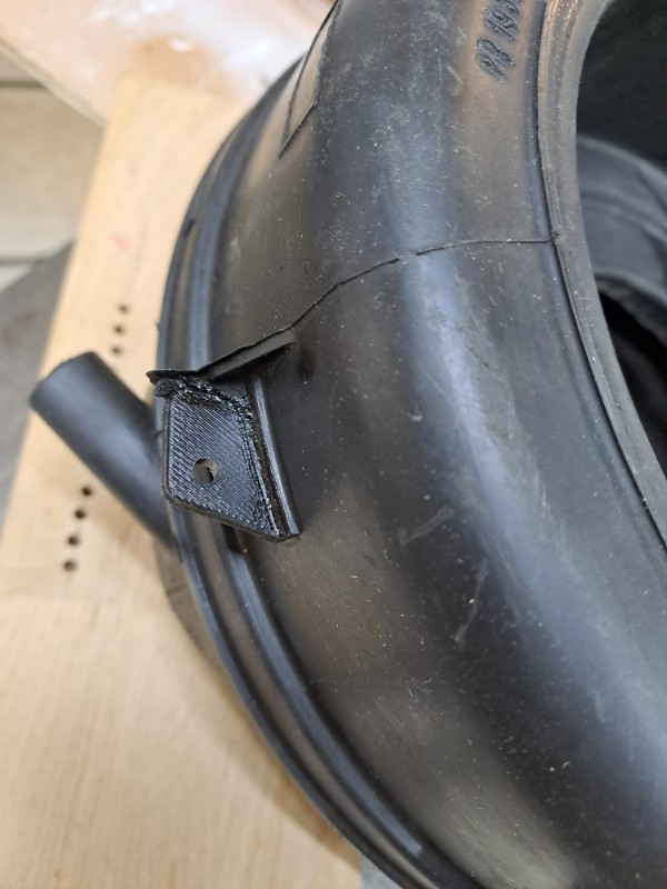

Encore une ! la patte de 'réparation' du filtre à air (cassée sur la plupart des bagnoles ;o) :
En PETG également,
En PETG également,

Damien25 a écrit : ↑16 févr. 2026, 14:13 Salut,
Pour les boules rouges, tu peux les trouver içi : https://fr.aliexpress.com/item/40008907 ... pt=glo2fra
M5*16
Elles sont identiques

Merci,
Et chez nos revendeurs français aussi... mais comme ça prends 1mn à déssiner, pas beaucoup plus à imprimer et que ça coute une dizaine de centimes... autant les imprimer si on peut !

Hello,
Je ne sais plus qui avait demandé les dimensions des trucs pour cacher les orifices des collecteurs d'admission sur les moteurs, mais j'en ai profité aujourd'hui pour les prendre.
Attention, je me suis rendu compte sur une photo que pour la largeur (2eme photo) je n'avais pas bien collé le pied à coulisse sur la pièce. Ca doit faire 51 au lieu de 51,05 mais bon, il n'y a pas besoin d'être hyper précis pour cet élément je pense.
La pièce fonctionne aussi pour le trou du reniflard d'huile.

bhen c'est moi !
je m'y colle incessamment sou peu !
donc la même pièce , admission et échappent et en plus reniflard ?
il vas maquer avec araignée sans carbu et avec carbu simple ou double corps...( échange standard plus ou moins complet )
je vais avoir du taf pour stocker mon futur moteur de secours !
Mais ce qui est chouette avec Freecad, c'est que je peut importer une de tes photos, la mettre a l’échelle grâce a ton pied a coulisse et dessiner par dessus ...
Bon ca vaut pas un dessin technique mais toutes les infos sont la !...
- Mica
- Messages : 946
- Localisation : Marseille
- Âge : 50
Re: Impression 3D pour 2CV
Oui c'est la même pièce pour tous les orifices, justement la largeur des trous pour les vis permet de l'ajuster.
Le seul truc que je n'ai pas mesuré c'est l'épaisseur de la partie "trous de vis", mais ca fait un bon 0,5 cm pour moi à vue de nez

Pas de soucis.... je déduirais les côtes standard en fonction de la mise a l échelle de la photos
