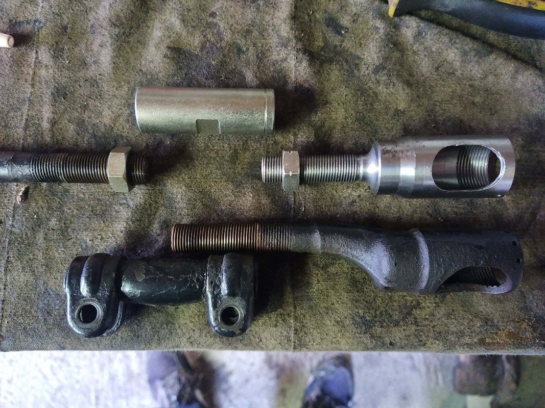

Aujourd'hui je m'attaque au remontage de la direction de mon Ami8, j'ai commandé en neuf les embout de bras de direction ainsi que des manchons de réglage de parallélisme "renforcés" mais ces pièces sont bien différentes de ce que j'ai à l'origine... Je vous laisse voir les images.
J'ai quand même monté un côté pour voir ce que ça donne, et pour avoir la même longueur de bras totale qu'avec les pièces d'origine, le manchon (qui connecte le bras et l'embout) ne se visse que sur 1/2 centimètre côté bras et côté embout... Même si il y a des contre écrous, ce montage me paraît un peu léger par rapport au montage d'origine.
Sur cette image on voit la longueur de filetage qui entre dans le manchon de chaque côtés, les contre écrous sont à leur place. On devine sur l'ancienne pièce que la partie qui entre dans le manchon est bien plus importante (au moins 4cm de chaque côté)
Une fois provisoirement remontés, le côté d'origine est légèrement plus haut que l'autre.
Qu'en pensez vous ? Est-ce que malgré les différence ce montage est possible ? Est-ce que c'est simplement que les pièces pour Ami 8 sont différentes des 2cv (je n'ai pourtant pas trouvé sur internet...) ? En attente de vos expertises, merci d'avance !

Apparemment oui il y a une différence d’après GPT :
) de filets supplémentaire pour avoir une bonne prise sur les manchons.
Utiliser les manchons d'origine de ton ami serais peut être une solution vus qu'ils sont plus long
Donc il te manque plus de 3cm (angle des bras, je passe sur PythagoreCitroën 2CV
Voie avant : ~ 1 260 mm
Voie arrière : ~ 1 250 mm
Citroën Ami 8
Voie avant : ~ 1 290 mm
Voie arrière : ~ 1 280 mm

Merci pour cette confirmation, je vais donc utiliser mes pièces d'origine qui d'ailleurs sont absolument introuvables en neuf ou refabriquées... Heureusement, elles sont en bon état...
Merci beaucoup !
Les rotules de direction (ou levier de direction?) sont également légèrement différents (d'origine un poil plus longues) mais là, elles sont vraiment pas utilisables... J'espère que les refabrications 2cv feront l'affaire... On verra au parallélisme ! Je vous transmettrai l'info !
Merci beaucoup !

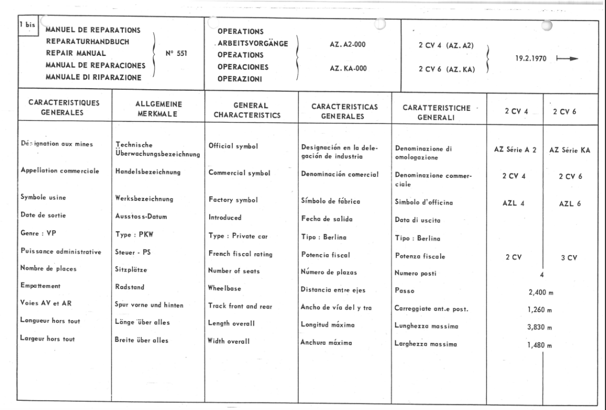

Et encore perdu pour Chat GPT ...
Sur 2cv AZA, AZ, AZKA, les voies AV et AR sont identiques ... 1,260 m
PS : et bien sûr, la source !
