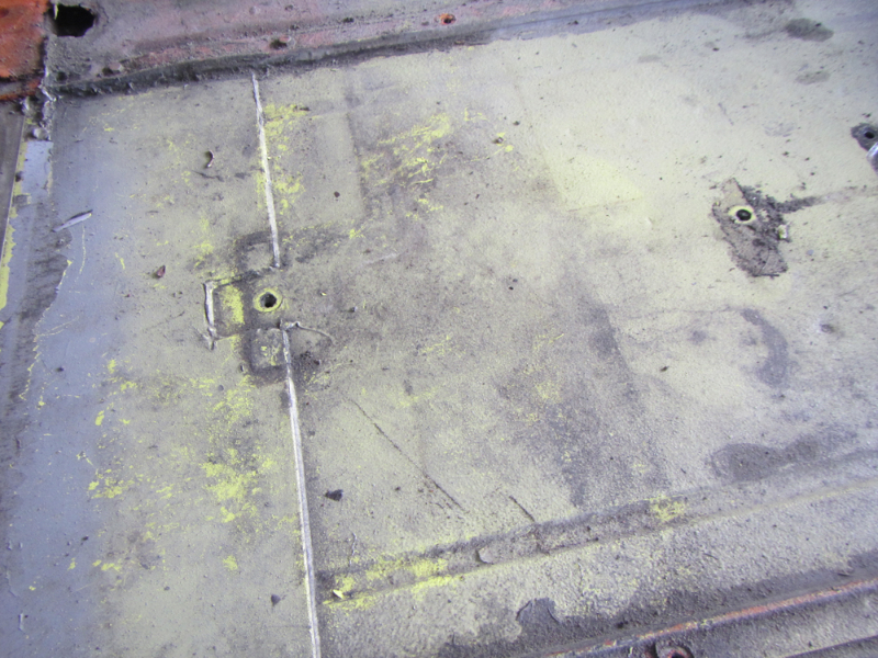

Re: Les différents châssis de remplacement pour 2CV et dérivés
je relance le sujet car en regardant les photos, on ne distingue pas grand chose en fait, c'est juste une question pour voir si les châssis sont bien identique à l'original.
sur le mien, la tôle supérieure est marqué par 2 emboutis (voir photo), est ce le cas sur les refabrications ?
