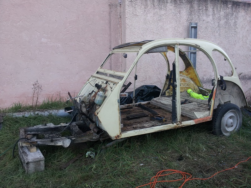

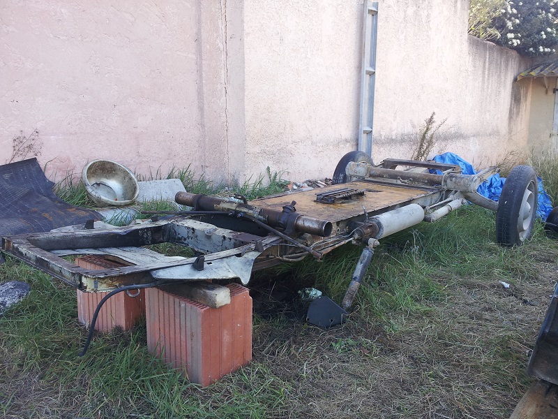

je change mon embrayage...et patatra...mon longeron avant gauche cassé...aie.
en instance de divorce, garde alterné avec 3 enfants,donc pas un sous...donc...
de l'audace, et beaucoup de culot.
roule en 2cv depuis plus de 20 ans...mais la le chantier auquel je m'attelle...aie aie aie.

et je décaisse...change les amortisseur...tant qu a faire ils sont a porté de clé...

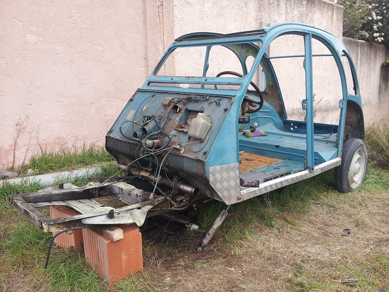

puis décaissé l'autre...
- alx
- Messages : 172
- Enregistré le : 27 janv. 2014, 16:46
- Ma deuche : 2cv AZKA 1983
- Date de naissance : 25 nov. 1969

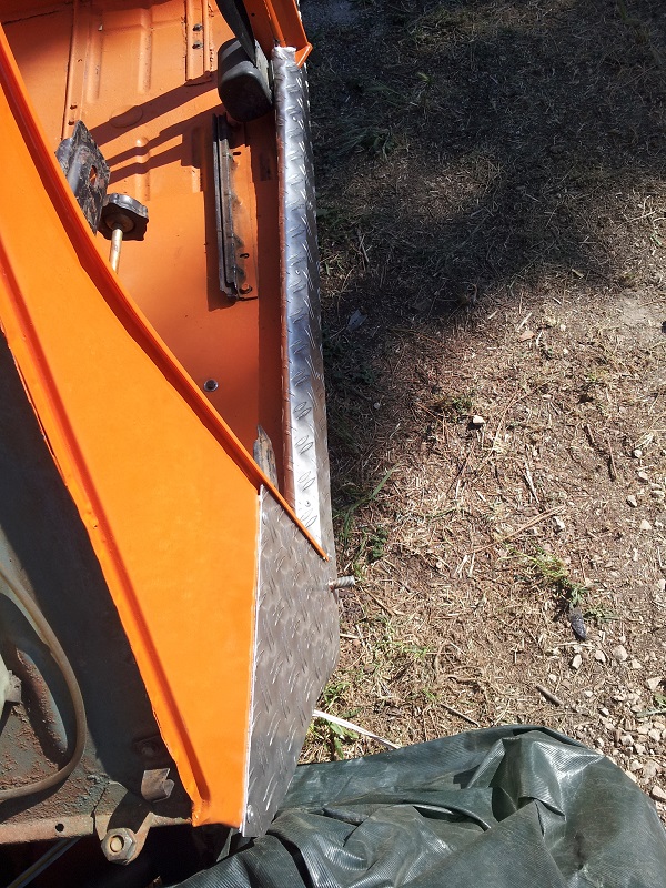

Re: renovation 2cv6

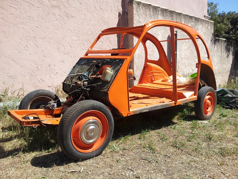

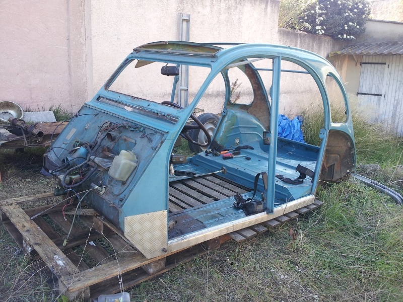

puis rencaissé...
sintofer pour les trous surtout au niveau du pare brise...puis poncer, poncer, poncer....et poncer encore...
fibre et résine(première fois) pour l’intérieur du passage de roue arrière au niveau des sièges...gros trou.
pour la peinture...
pour la peinture...

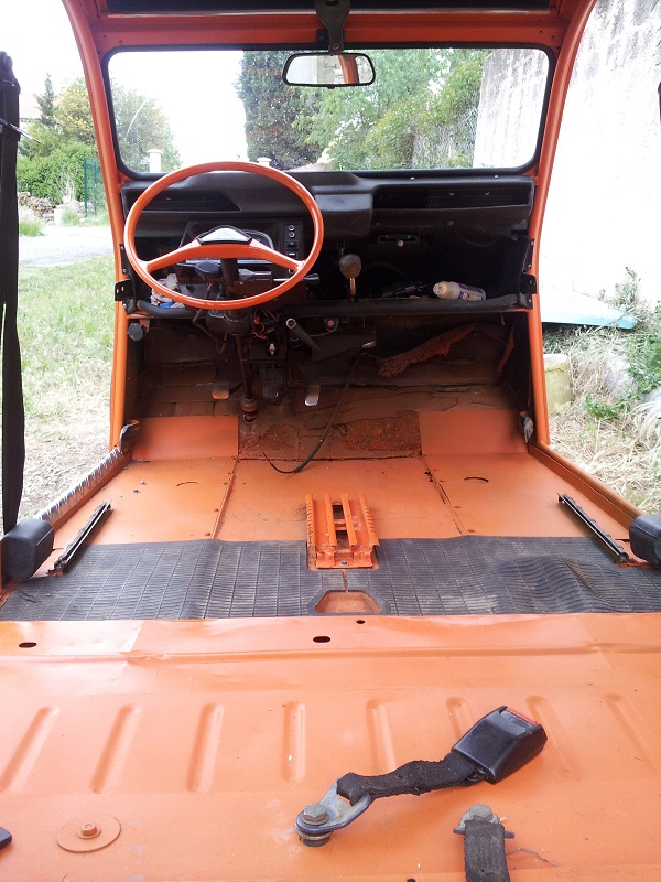

Re: renovation 2cv6

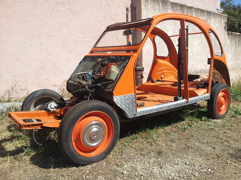

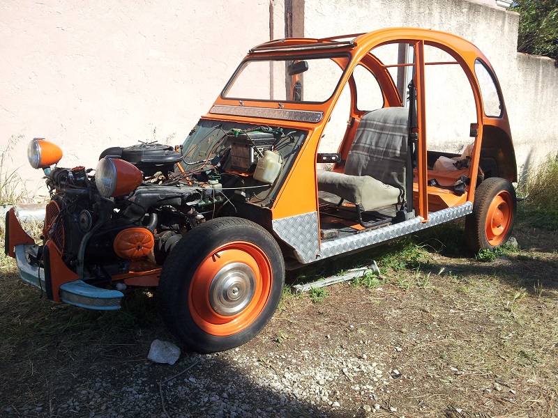

et peinture...
démonter et remonter le train avant complet car parallélisme fait...
avant le grand remontage :
-vitre
-parechocs arrière, feu...
-circuit essence, réservoir...
-volet de l’aérateur, buse de désembuage, moteur et système de l'essuie glace puis le tableau de bord.
-vitre

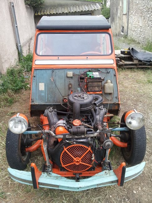

...et enfin bientôt le moteur...
a bientôt pour de nouvelles aventure et de nouvelles photos.

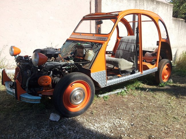

voila on avance...
vitres remonté...
circuit essence purgé, réservoir remonté.
pot d’échappement remonté. tôle de bas de caisse faite, ajusté et riveté...
vitres remonté...

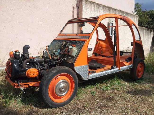

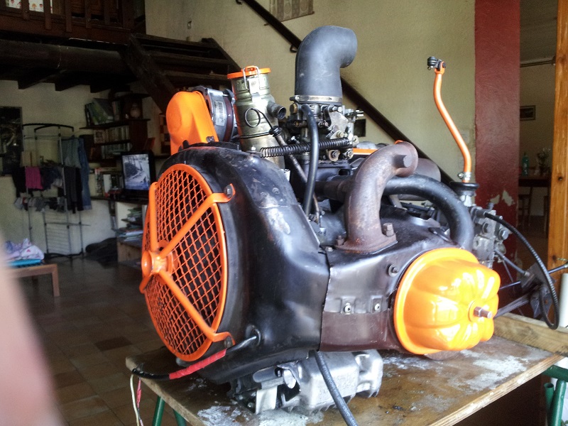

et le moteur...
remettre câble du compteur boite de vitesse, câble de l'embrayage, refixer le système de frein a main, reboulonner les cardans sur la boite...

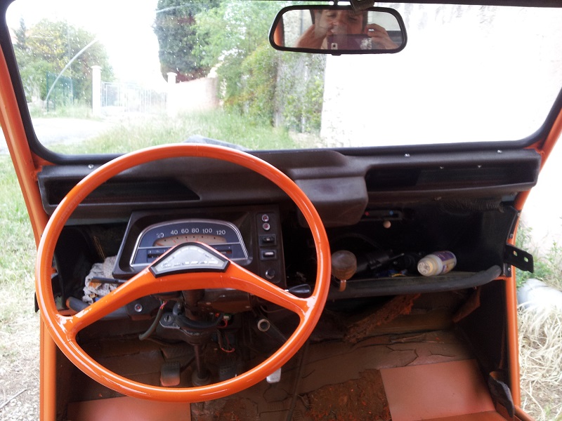

Re: renovation 2cv6

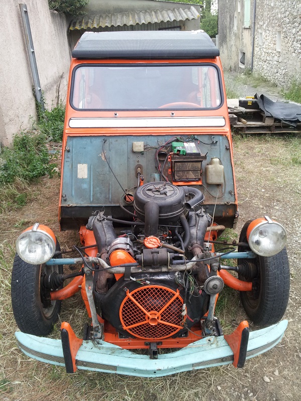

remonter...
mais aucun démarrage...
donc changé vis patiné....et....
vraoummmmm....au quart de tour. malheureusement...j ai du redémonté tout le tableau de bord....essuie glace marche pas....
démonté entièrement...il veut rien savoir...
putain toute cette mécanique et ce travail pour être bloqué par un moteur d'essuie glace...dégouté...
dégouté.
dégouté.

le contrôle technique vendredi...
quelques photos avant remontage des portes, ailes, capots...
avant que je ponce et peigne les autres pour une rénovation complète......
bon au vue de certain post de rénovation ou TOUTES les pièces du moteur, mécanique et carrosserie sont décrassés, sablés et peintes....
je ne juge AUCUNEMENT mais ma rénovation a moi est plus...amateur, pour une voiture qui est ma voiture de tous les jours.
avec un budget, pour l’instant d'environ
-308 euros pour les pièces chez mehari cassis club (amortisseur, sintofer, LHM, joint divers...)
-156 euros de peinture
il me resteras quelques pièces encore pour les finitions voiture peinte complétement...
et encore peinture...pour environ 150 euros de plus...

alors...embrayage neuf (puisque c'est en le changeant que le longeron avant gauche a cassé...)
changer les joint de culbuteur (car fuite...)...régler les culbuteurs,
démonter le carburateur...deux jours dans l'essence et démonter pour vérification des flotteurs et souffler les gicleurs...
démonter et remonter le train avant car le parallélisme était fait...
peint certaine pièces pour l’esthétisme...

remonter et "enjoliver" le volet de l’aérateur, réparer et remonter le système de l'essuie glace, la buse de désembuage puis changer les garnitures du tableau de bord par les marrons qui vont mieux avec l'orange...
revoir les branchements du tableaux de bord...peints mon volants...

on aperçoit les plaques pour "refaire" les plancher avant, et la tôle en grain de riz en aluminium pour le bas de caisse...
oui je connais Stephan lego...qui tient maintenant un "garage" sur la N7 en sortant de St cannat.
je reviendrais pour d'autres photos quand j'aurais âpreté et peints les portes, ailes et capots avants et arrière...
merci beaucoup pour vos conseils.

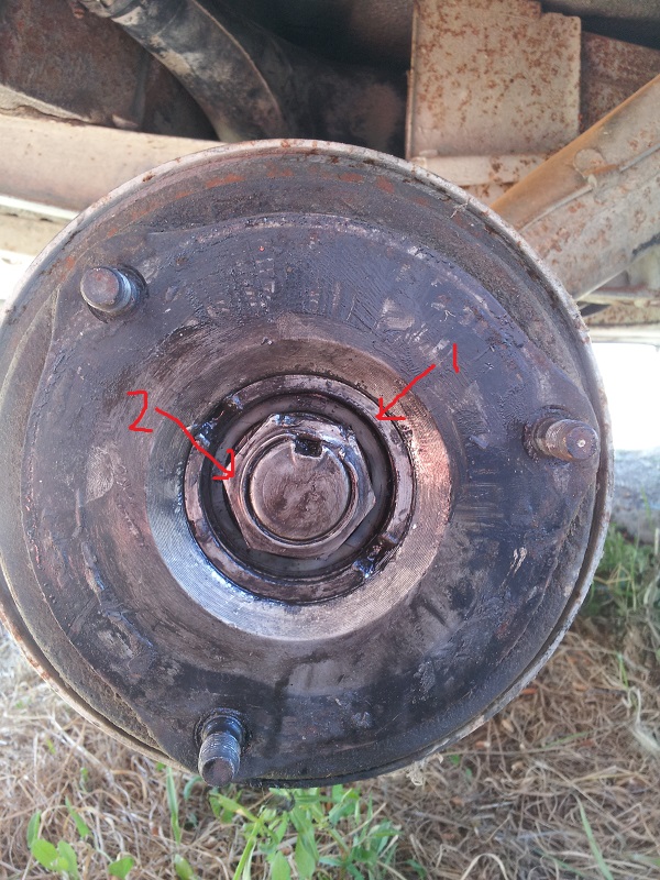

démonté les roues avant...resserrer les écrous avec la goupille... mais le bras de direction avant gauche bouge...alors que tout (parallélisme, roulement, rotule...) avait été refait pour le contrôle tech d'il y a deux ans...étonné...
je joint une photos du mécanisme de train arrière...jamais fait...si quelqu'un peut me donner des tutos... après le desserrage et démontage de l’écrou 1...une clé de 44 pour démonter pour le 2...
et...

bon...
espérons que ce n'est que cela...
effectivement, en levant la voiture, en bougeant les roues avant...du jeu il y avait.
donc démontage...
coté droit passager resserrer l’écrou de 32...
coté gauche conducteur le bras bouge...donc défaire les trois écrous de 14 et effectivement la bague fileté vers l’extérieur n'est pas complétement serré...donc défaire la goupille et resserrer cette bague...plus de jeu...
j’espère que cela passeras au contrôle tech...
maintenant j’attends les pièces et en avant l’arrière...
