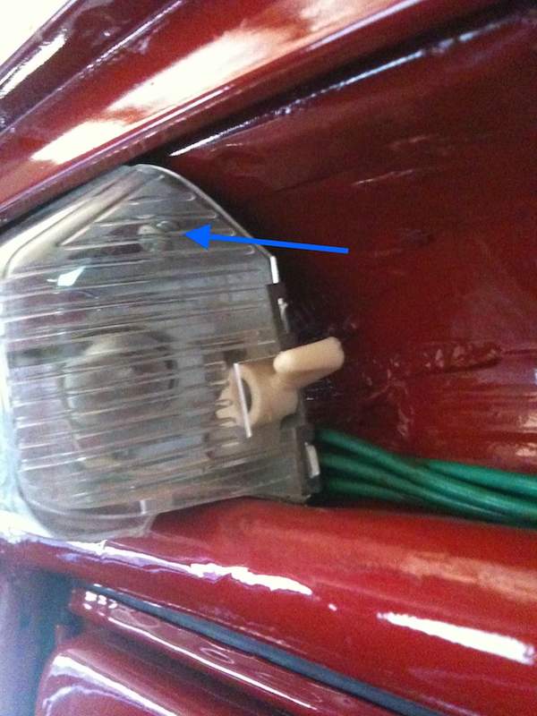

J'ai un doute pour la position du plafonnier.
Vu ça forme, je pense qu'il se positionne comme sur la photo ci-dessous ; merci de bien vouloir me le confirmer (ou pas d'ailleurs).
J'ai un doute, car je n'ai pas de 'trace' de la petite vis qui doit faire la masse (d'où le doute :) )

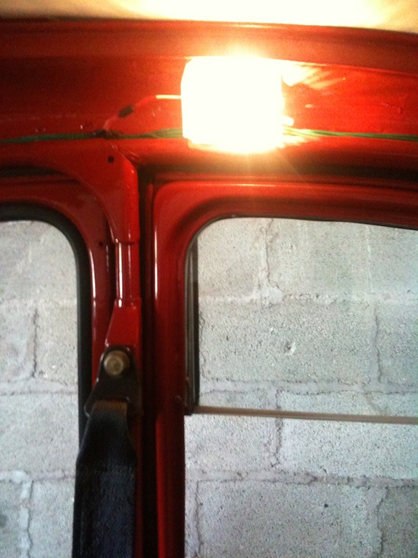

Oui, c'est bon.
Attention à la vis !!! Bien entendu il n'y a pas de trou sinon elle sortirait à l'extérieur.
Le bout de la vis tient le support en pression et prend la masse du véhicule, c'est un plus permanent qui arrive dans la fiche du faisceau.
Si le plafonnier ne s'allume pas, il faut gratter un peu la pelnture.

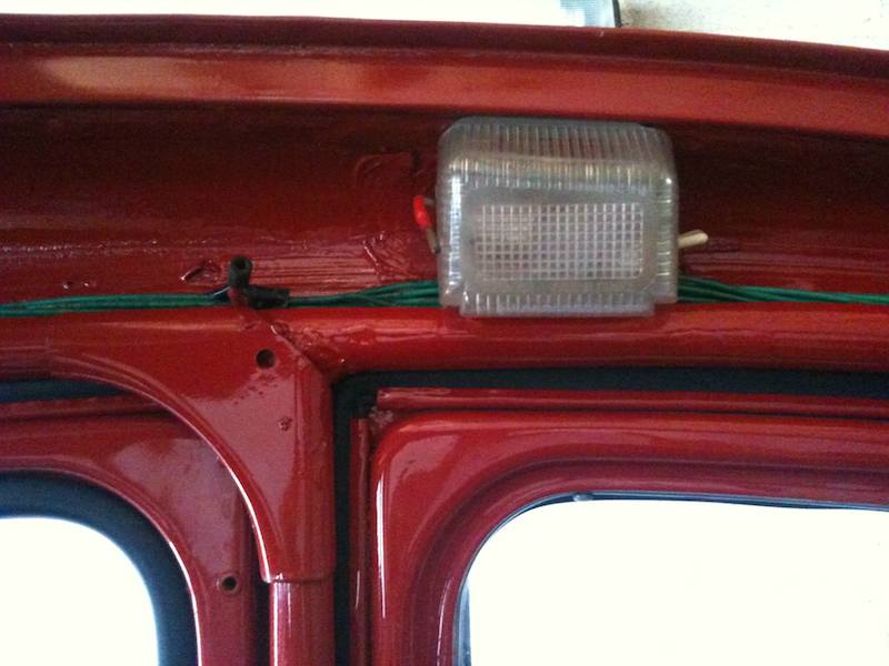

Message par François-23 »
Super, merci, je cours tester :wink:
8) 8)
Merci !!
