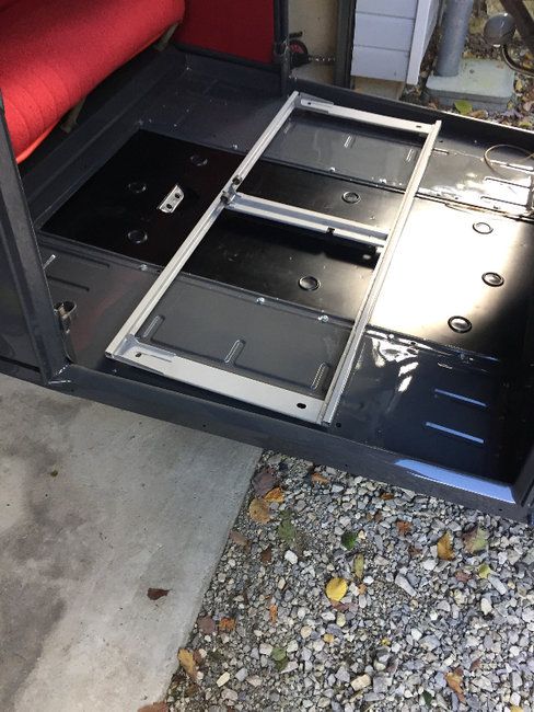

Une avancée pas très impressionnante aujourd’hui mais j ai passé un peu de temps à refaire les écrous prisonniers dans le plancher pour remonter les rails de glissière de la banquette avant.
Voilà donc le support monté:

Il s est passé quoi avec le pied milieu de caisse ou c est un mauvais reflet ?
J-G
Messages : 308
Ma deuche : 2cv AZAM 1965
Localisation : Etampes
Re: Restauration 2cv AZAM 1965
Message par J-G »
C est un effet d optique avec les reflets. Il est parfait!
