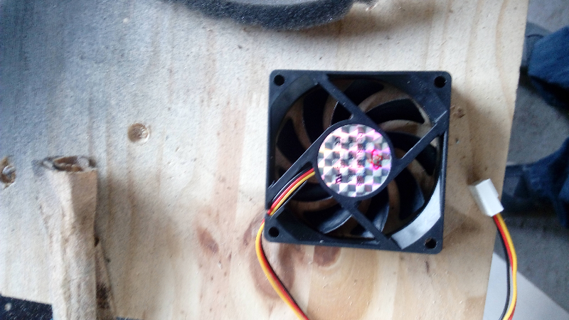

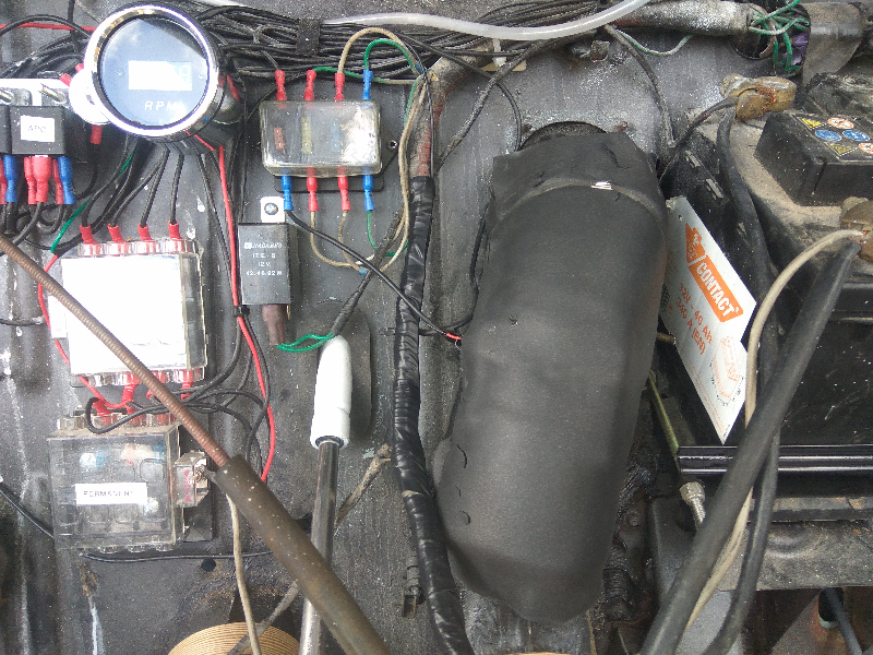

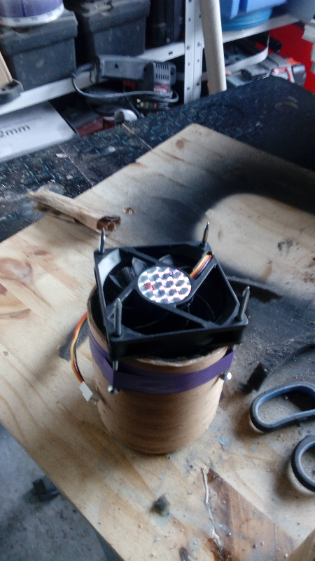

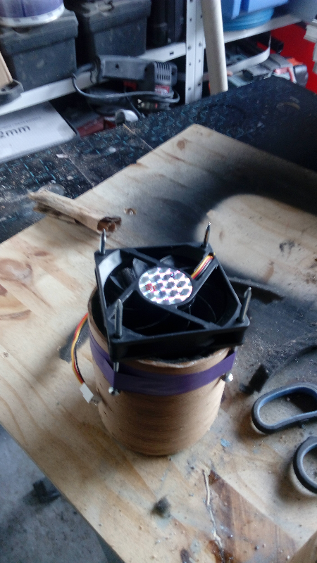

ventilateur dégivrage pare-brise , certain diront "gadget" d'autre diront " utile " , dans tout les cas ça fonctionne et même au ralenti j'ai de l'aire chaud sur le pare-brise
un ventilateur d'ordinateur en 12 v

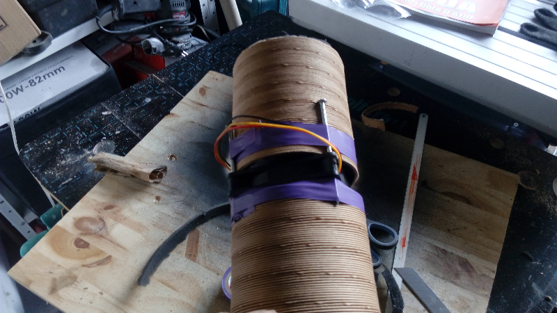

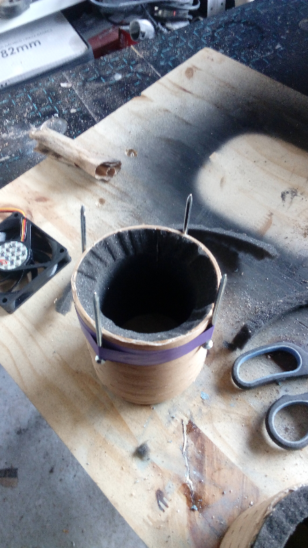

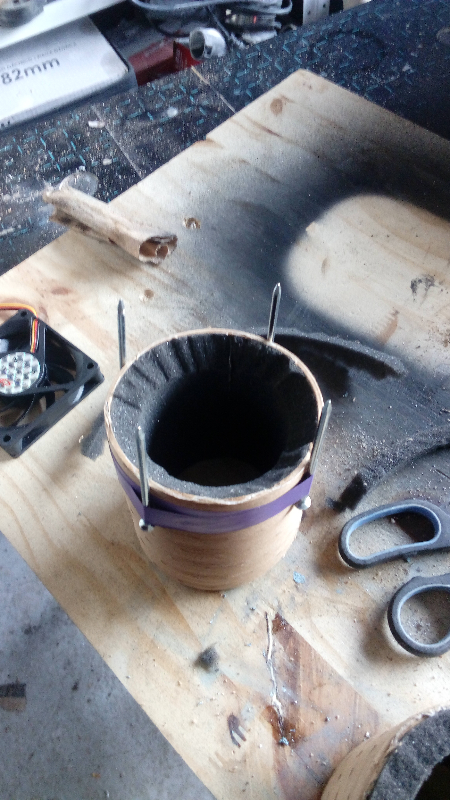

couper le manchon en deux parties et placer le ventilateur dessus pour voir la position des trous de fixation de celui-ci

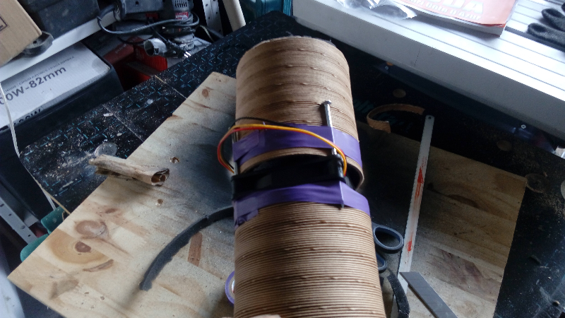

et placer des petit clou dans chaque trou et le fixer avec de l'adhésif .

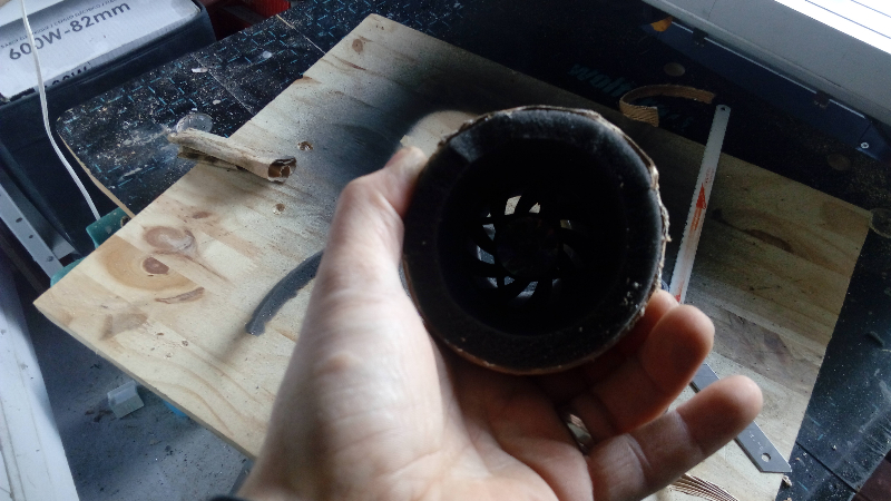

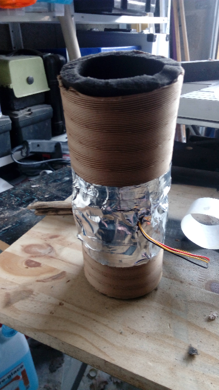

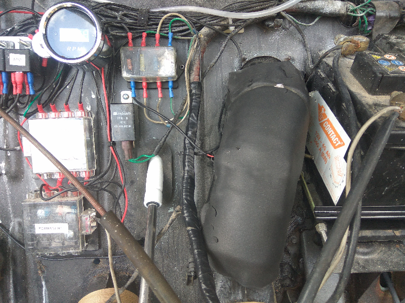

étancher avec de l'adhésif aluminium
puis de l'isolant pour tuyaux de chauffage ( récupéré sur un chantier au près d'un gentil plombier )

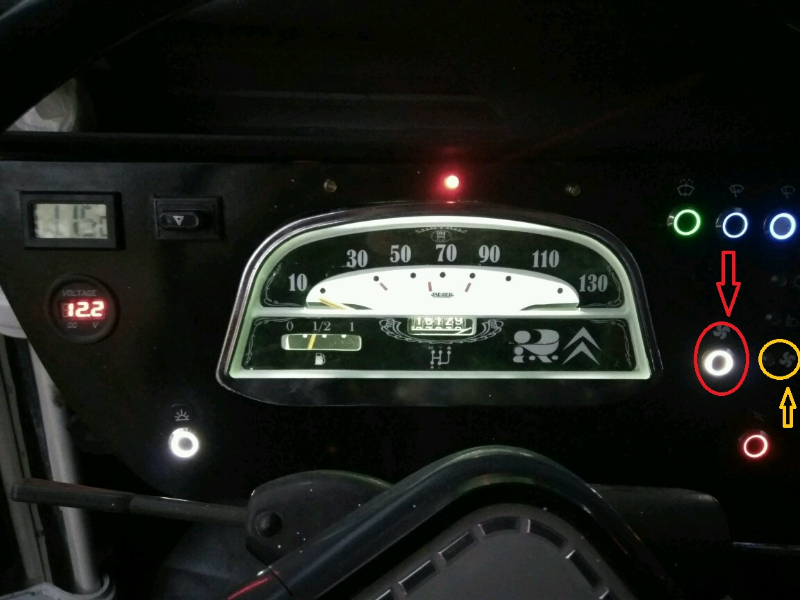

un bouton sur le tableau de bord en rouge ( protégé par un fusible bien sur )et un voyant pour ne pas oublier de l'éteindre ( bien qu'il soit branché sur un + apres contact)

super tuto, :clap: mais pourquoi remettre un bout d'isolant "du plombier" alors que le manchon est déjà isolé, ça ne doit pas gagner beaucoup sur le résultat?
:enchante:
florian
Messages : 98
Enregistré le : 19 déc. 2016, 16:57
Ma deuche : 2cv azk
Date de naissance : 18 avr. 1978
Localisation : 83 gorges du verdon
Re: Amélioration du chauffage de la 2cv
Message par florian »
l'isolation de plombier c'est juste pour que ça fasse un peu plus joli que l'adhésif aluminium, rien de plus. :D
