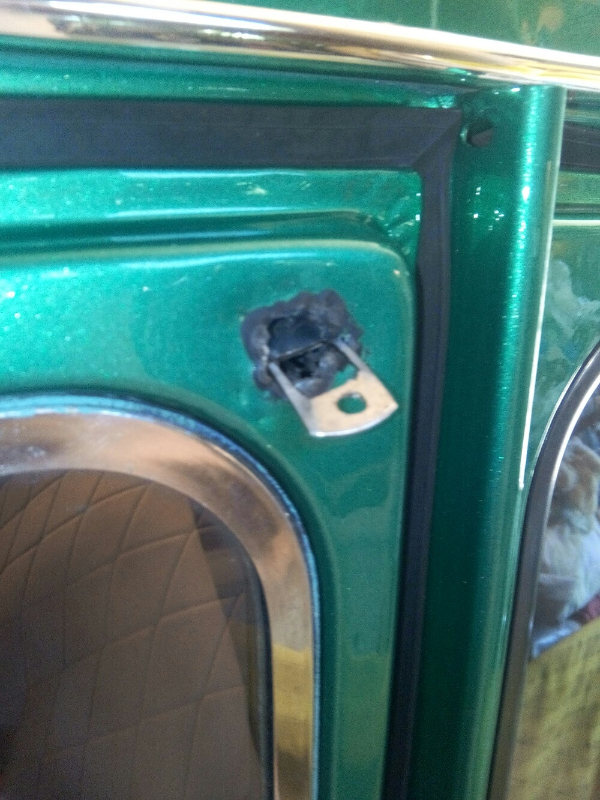

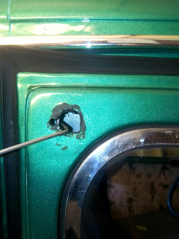

Suite à la décision de mes fixations de fenêtres de recouvrer leur liberté, j'en ai acheté de nouvelles.
Sauf que les trous étant fatigués il m'a fallu trouver une astuce.

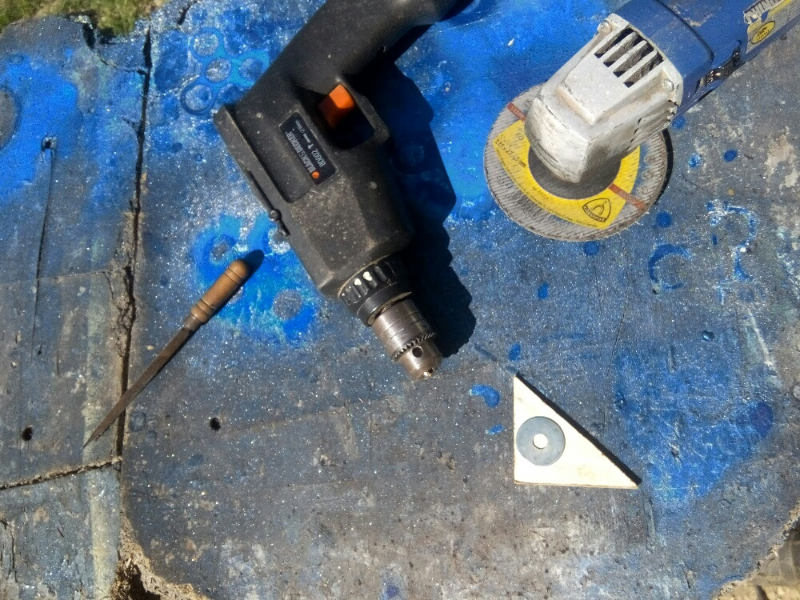

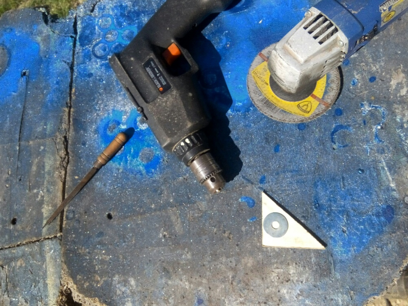

Nécessaire
Nécessaire

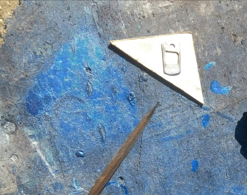

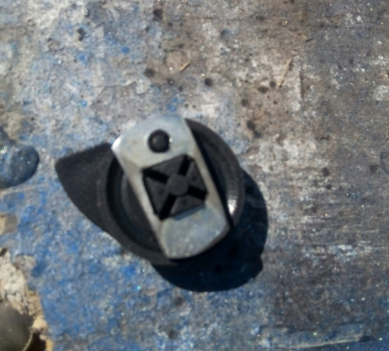

J'ai pris pour chaque portière une grande rondelle, repercé en 12mm et fini la forme de carré à la lime. Ensuite j'ai percé un petit trou de 6mm pour le centreur.
Carré
Carré
Pour que cette rondelle passe, il a fallu meuler les bords.

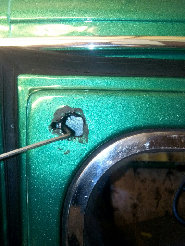

La colle Poli-Uréthane étant ma grande copine, j'ai utilisé un petit tournevis pour en déposer sur les bords à l'intérieur de la portière, puis enduit la partie qui sera contre la carrosserie. On insère calmement...
insertion
insertion
On met en place, en jouant avec des clés mâles.
mise en place
mise en place
Pour être sûr que les carrés ne se fassent pas la malle au fond de la portière et n'ayant pas de serre-joint suffisamment fins, j'ai utilisé des aimants (avec feuille de protection pour al peinture). Et on attend.
24 heures après, on poses enfin ses fixations de fenêtres ^^

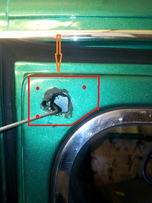

Faire une lumière à la lime aiguille de 2 m/m dans le chant horizontale de la porte (en haut de la porte flèche orange ) , glisser une tôle d'environ 2 m/m sur une largeur de ! et ensuite de fixer cette dernière avec des vis tête fraisées de diamètre 4 m/m , le tout avec un petit coup d'enduit pour finir le tout ,ensuite fixer le caoutchouc d'emboitement de la fenêtre , voila z' être tranquille pour 50 ans :P
