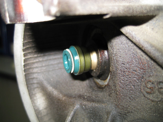

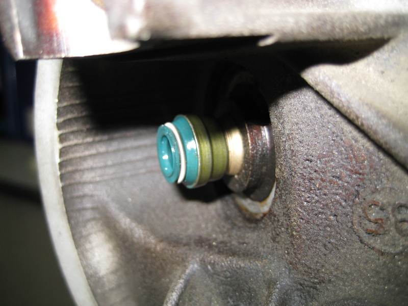

Je suis sur mon moteur de rechange et suis entrain de changer les joints de queues de soupapes mais j'ai un doute parce que le joint
ne rentre pas jusqu'au bout du guide.Est ce normal ???

salut Ricman,
ton joint ( valve) doit descendre sur le bord de la porter,
mais attention les joints son différent ADM ECH, 8mn adm 8.5 ech.

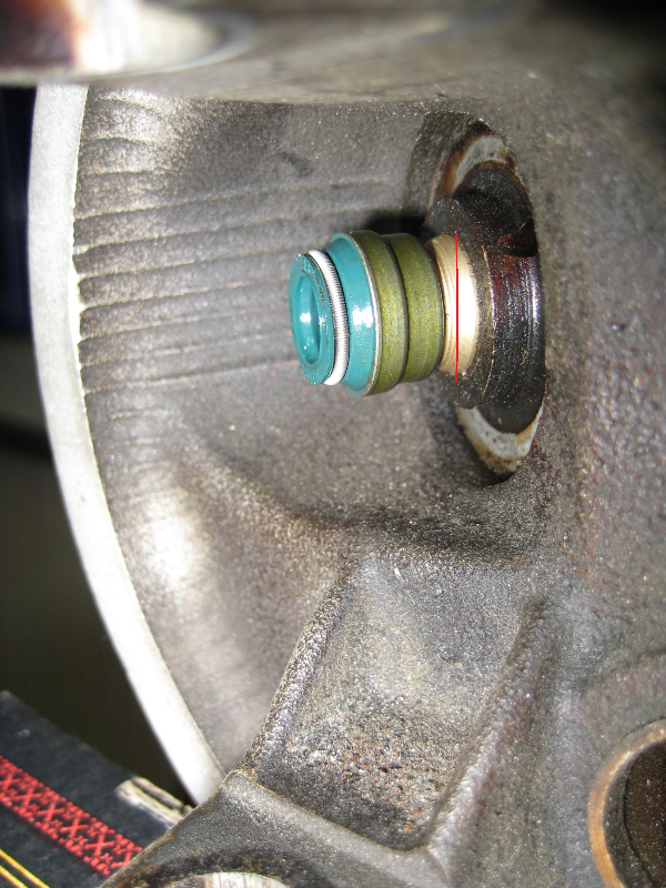

J'ai réussi à rentré un peu plus le joint jusqu'à l'épaulement du guide(trait rouge) et pareil pour l'autre.

par renato13 » 04 juin 2017, 17:11
c’est
bon ok

par RICMAN41 » 04 juin 2017, 17:18
J'ai eu peur un moment jusqu’à confirmation
