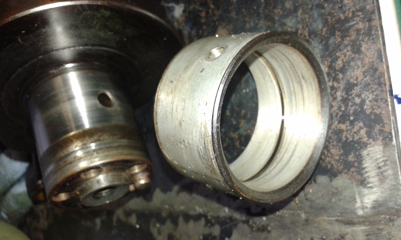

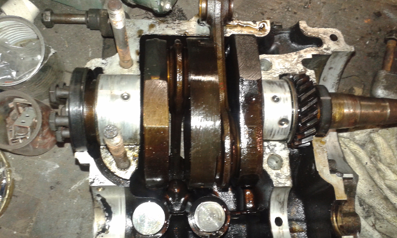

cet après midi j'ai sorti le vilebrequin. J'ai eu confirmation qu'il n'y a aucun jeu aux bielles. Par contre voici quelques photos des paliers.
Le palier arrière me semble trop marqué et certainement à remplacer. Voici l'Aac : Les traces noires sont des résidus de mastic. Les cames sont en trés bon état. Les carters sont en bon état au niveau des plans de joint. J'attends de recevoir les instruments de mesure que j'ai acheté, micromètre et comparateur pour prendre les cotes.
Que me conseillez vous ?

Ton vilo et beaucoup trop rayer, les coussinets sont hs, c’est du a un mauvais graissage ,ou beaucoup de km
contrôle, ou même change ta pompe a huile, et contrôle le circuit. pour moi ton vilo et hs !.

renato13 a écrit :![]()
Je veux bien René, mais j'ai beau zoomer la photo, la qualité ne me permet pas de voir vraiment l'état du vilo !

Les paliers sont marqués et je comptais les changer .Mais le vilo lui même ne me paraît en pas trop mauvais état ? Il n'y a aucun jeu, cela peut vouloir dire que ce moteur n'a pas tourné tant que ça ?
Un défaut de graissage, probablement car c'est plus courant comme problème. Maintenant, ce moteur , je le rappelle, est un 2ème couteau qui me sert d'apprentissage et si il y a trop de frais, je ne vais pas le restaurer, il partira à la ferraille.

zamzam a écrit :renato13 a écrit :![]()
moi je trouve le coussinet arrière tout rayer hs , et le vilo est marquer aussi ! il faut le rectifier ou le toilé
mais le vilo se rectifie pas ,il y a pas de coussinet cote réparation , sauf un atelier de rectification ,peut essayer de le rattraper sil y a pas beaucoup !!
c’est sur pour un diagnostic précis il faut avoir le vilo en main ,les photos souvent on voie pas tout, peut être que les rayure son superficielle.!!
et le coussinet avant et a changer aussi, mais le coussinet avant en principe on le trouve pas en pièce de rechange ,
et pour le changer, le pignon et monter en force au bon endroit, avec précision,

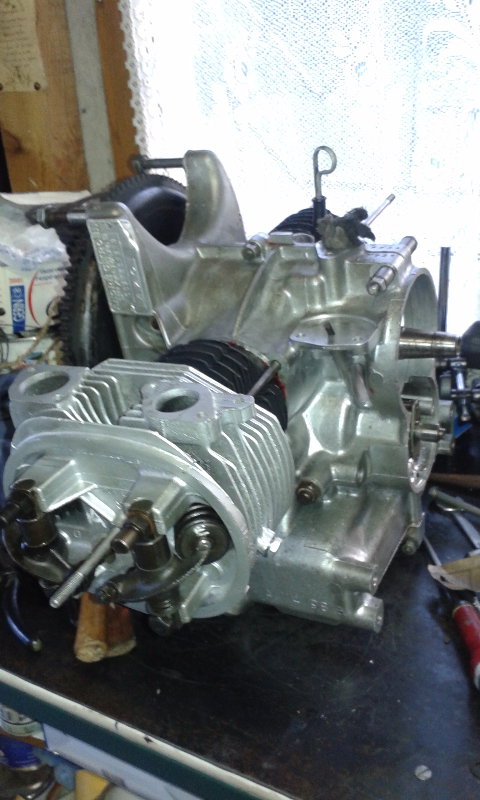

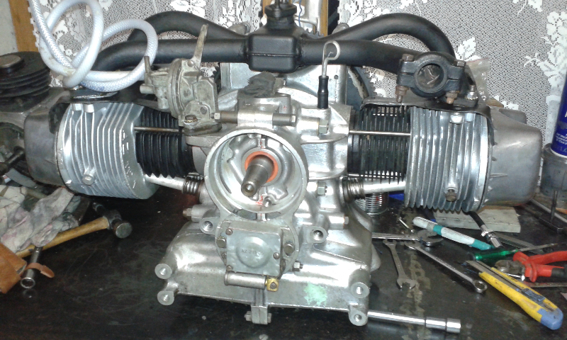

salut

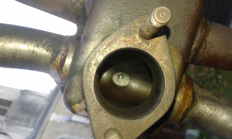

Voici une photo du moteur en cours de remontage ... J'ai un gros doute sur l'araignée ; j'ai découvert un petit trou au fond : voir la photo : est ce normal ? Ca paraît bizarre ce trou à cet endroit ?
- renato13
- Messages : 11568
- Ma deuche : azlp grise 1960
- Localisation : istres
Re: Les grandes manoeuvres
c’est normal se trou Lucky ,il est prévu pour pas noyer et laver les cylindres ,quant le moteur démarre pas.
L'essence s'écoule part la ,plutôt que dans les cylindres., ( il est super beau ton moteur, ta fait du bon boulot

René, tu m'as dit qu'il fallait brancher un fil négatif sur le boitier en bas . C'est bien sur le condensatreur qu'il faut brancher ce fil moins ? Merci à +
- renato13
- Messages : 11568
Re: Les grandes manoeuvres - restauration moteur 2cv azam
Tu peut très bien le mettre en route au sol, çà risque rien,
le seul truc il te faut une c loche d'embrayage ou la boite pour fixé le démarreur
si tu a une couronne centrifuge sur le volant moteur , faut la déposer, pour pas la faire tourner a vide .
pour les branchement , il te faut la bobine poser sur le moteur, avec les pinces démarrage , tu branche le plus batterie
sur le plus démarreur, un fil volant du plus démarreur sur le plus bobine,et le moins bobine sur le boîtier en bas ,avec le condo ( fil de bougie, et bougies de brancher )
un peut d’essence dans le carbu , la pompe a essence coté aspiration avec un morceau de durite dans une bouteille remplie d'essence le tout
bien calé pour que rien se renverse, puis tu actionne le démarreur en fessant toucher le plus démarreur avec le petit écrou de 8 ou une fiche du lanceur,
puis ne pas oublier de monter l'hélice , et pas trop le laisser tourner ,juste le temps quil chauffe et voir les fuite, l'hélice n’ai pas suffisante pour refroidir le moteur
ou bien mais des ventilo devant pour compenser l'air ,manquant .
- lucky40
- Messages : 3736
- Ma deuche : AK400 76
- Localisation : Haute Lande
Ok très bien René. Merci pour les conseils. J'ai bien une couronne centrifuge que je demonterai .
