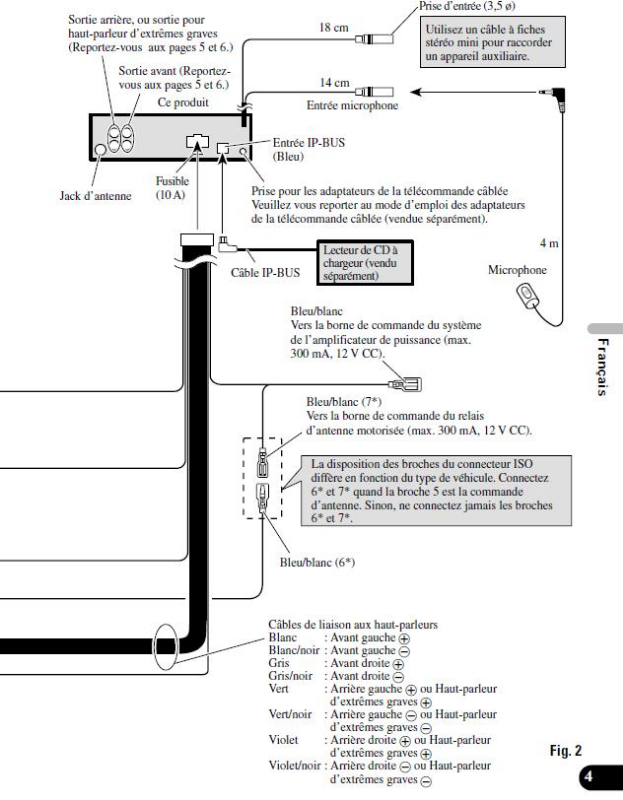

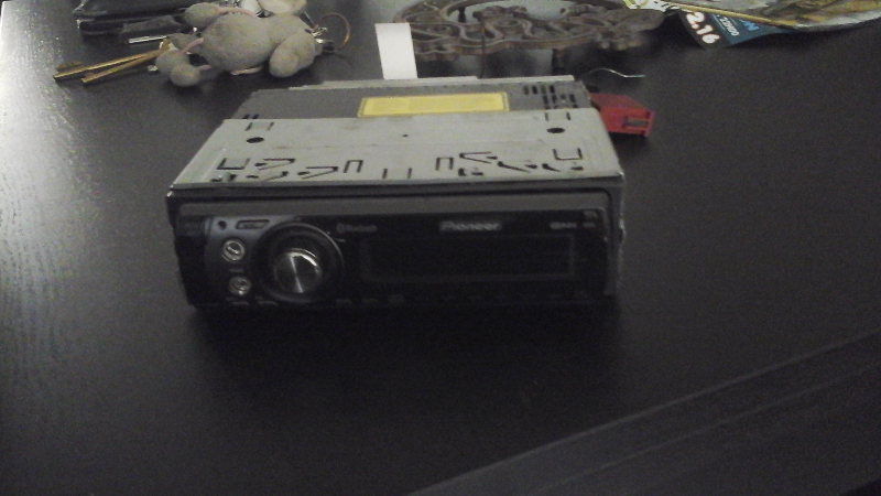

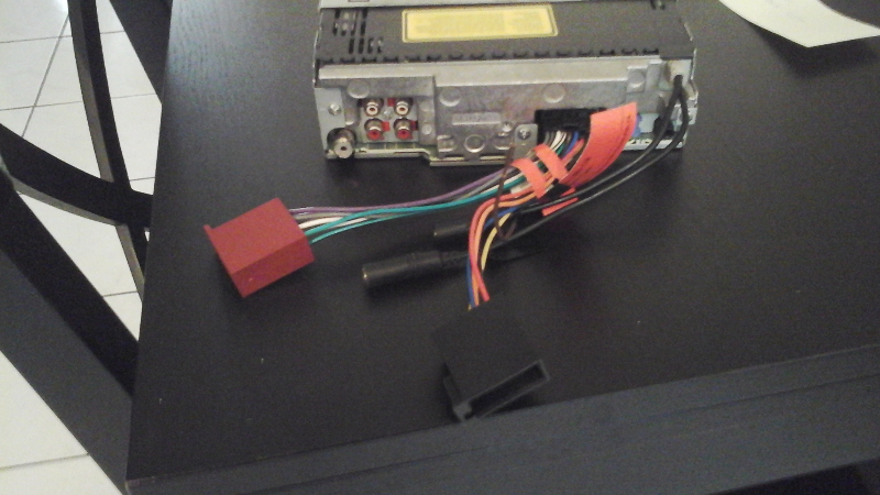

Hello la team,
Je viens vers vous afin de vous demander quelques petits conseils à propos de la pose d'un éventuel poste radio dans ma titine.
J'ai un poste radio PIONEER (réf. DEH-P55BT)

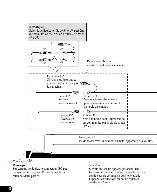

Pas de problème particulier pour le branchement, tout est indiqué dans les 2 shémas:
Connecteur noir : alimentation
Connecteur rouge : hauts-parleurs
As-tu consulté ce topic : viewtopic.php?f=14&t=9693&p=102495 ?
Tu devrais y trouver ton bonheur.
