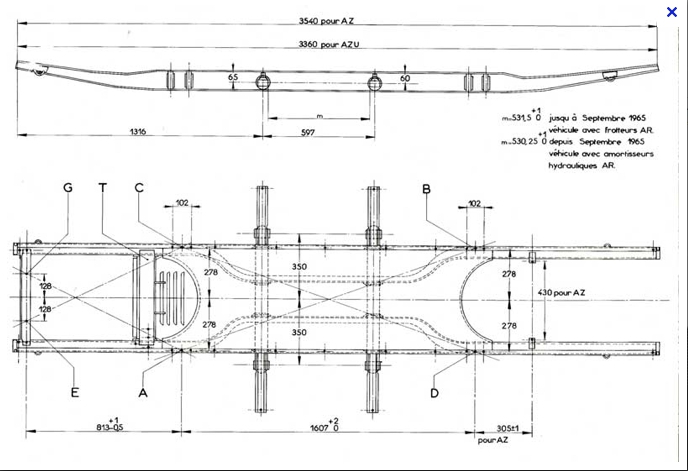

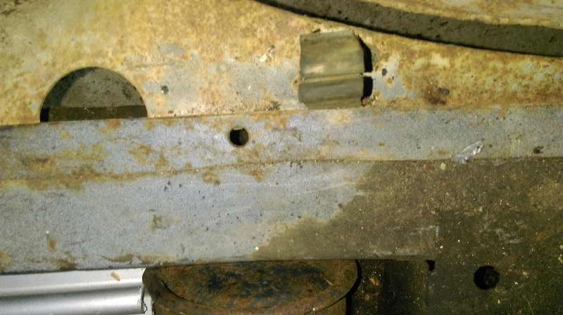

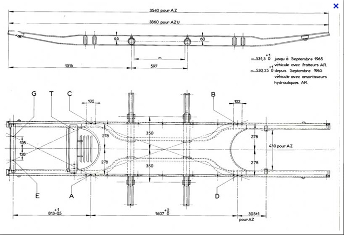

Au niveau du châssis est t'il normal que les traverses de chaque côté soit pas droite avant la traversé châssis à la hauteur de la boîte ,sa fait un léger v , merci

Peut etre une photo pour ce rendre compte ? . si tu dévisse la fixation de la colonne de direction dans l habitable cela devrait debrider si la colonne n est plus aligner avec le pignon du train avant en cas de pliure du chassis mais bon je ne suis pas un expert.lorsque tu mets la voiture sur chandelle ou les place tu et surtout comment place tu le cric rouleur ?

Re: probleme direction 2 cv
