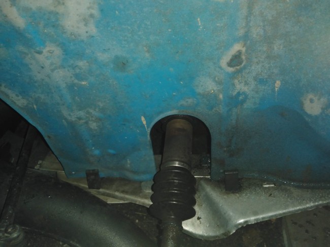

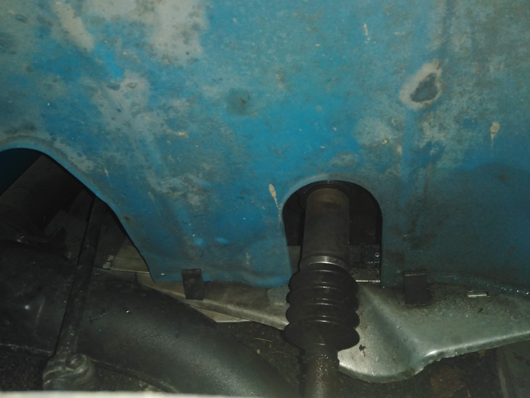

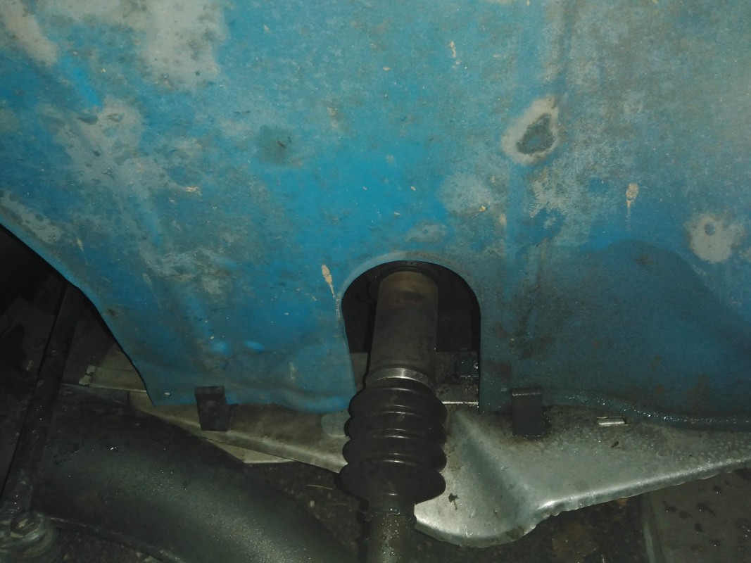

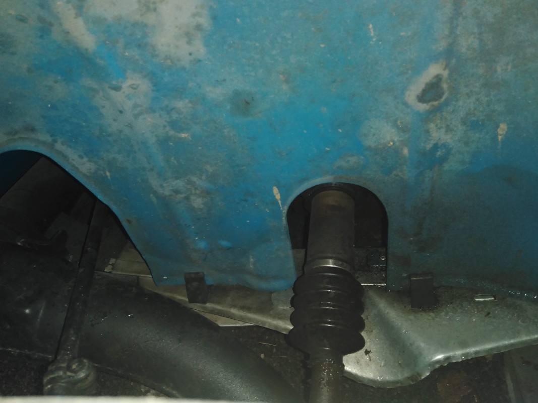

Je viens de te faire une photo, c’est pas tout à fait au centre, mais c’est pas mal quand même. Ça, c’est le côté passager et le côté conducteur est pareil.

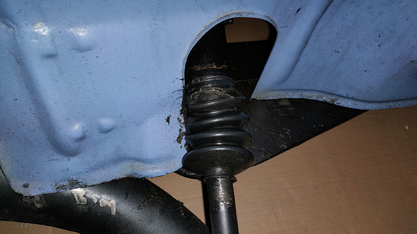

voila la photo. Je précise : avant que je décale l'aile vers l'arrière, une fois que je me suis rendu compte du problème.
Mais même décalée, l'arbre de roue ne passe pas au milieu et touche presque (je me rends pas bien compte pour l'instant vu le merdier que c'est : soufflet éclaté, graisse partout...).

Ah oui en effet.
Perso je pense comme @michel28 .
Tu agrandis le passage, en plus ça favorise le refroidissement du moteur
L'urgent, c'est de changer les coulisseaux car là ton cardan va être rapidement sec, pense régulièrement à rajouter de la graisse avec la pompe par le graisseur, même si ça en fout partout...

Sur ta photo l'aile est sur le bras de suspension, alors forcément ça frotte !
Regarde la photo plus haut de Mickey71. L'aile doit être prise dans le caoutchouc prévu pour cela. Il y en a deux, un vers l'avant et l'autre vers l'arrière. Sur ta photo seul celui vers l'avant est en place.
Si tu remontes correctement l'aile à sa place, je ne crois pas qu'elle touche encore au soufflet.

Un grand merci Bob41 !
C'est tout à fait ça !
Tout s'explique, y'avait rien de logique jusqu'à maintenant...
Le bas de l'aile s'est tordu sur le bras de suspension (et bosselé) mais ça doit pouvoir être redressé.
