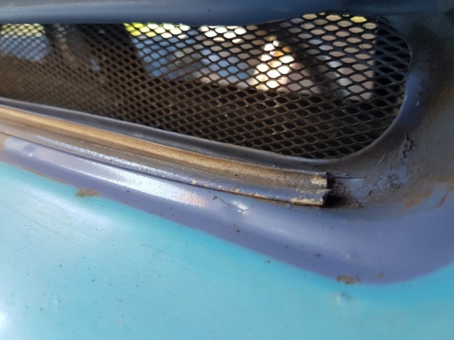

Prochainement, je vais changer mon joint de volet.
@Deuchémoi .
Pourrais-tu me dire précisément où tu as appliqué ton joint à lèvres, je n'arrive pas à le visualiser.:merci:
Mieux vaut tard que jamais ... :siffle:
Mais je me dit qu'il aurait été mieux en dessous.
Ceci dit, après réflexion, il me semble que je l'avais mis pour éviter le bruit du passage d'air en roulant ... pas contre l'eau ! :???:
On voit, au passage, l'effet du temps, des UV et .... du travail de chapacan, sur la peinture ! :enerve2:

:merci: beaucoup @Deuchémoi .
C'est une excellente idée.
