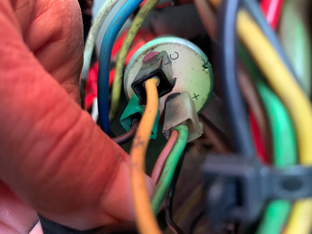

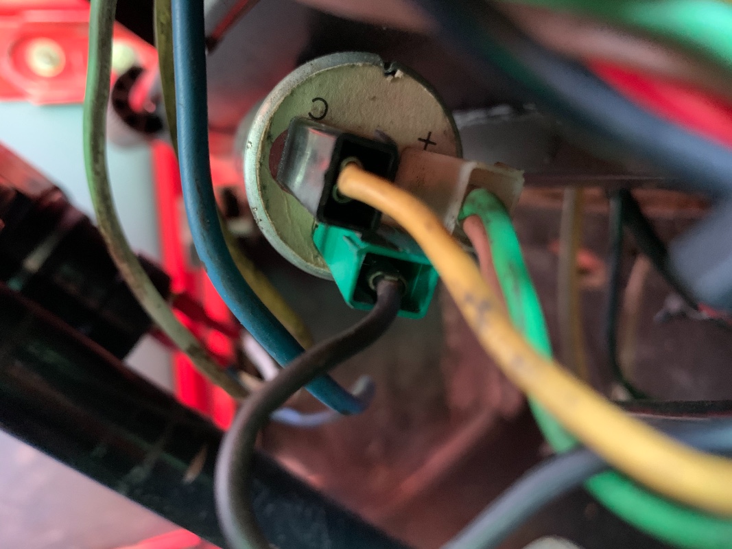

Re: Clignotants de ma 2cv restent allumés en continu
Bonjour, c’est bien le petit cylindre argenté...3 fils qui sortent sur la droite et vis de 5...CHARLYSTONE a écrit : ↑28 mars 2021, 20:09 Bonjour, le problème viens de la centrale clignotant, si les lignotants reste allumé, il faut la remplacer, elle ce trouve sous le tableau de bord vers le neiman, il y juste 3 fils a déconnecté la centrale est fixé avec une vis de 5
Je crois que j’ai trouvé.
Je vais prendre une photo histoire de rebrancher les fils au bon endroit
Bonjour, voilà, j’ai acheté une nouvelle centrale clignotants. C’est une électronique, le boîtier est carré,j’ai repositionné les fils dans la même position que sur l’ancien...à part le + les autres indications sont sur l’ancien C avec une pastille rouge R une pastille verte. Sur le nouveau boîtier comme indications j’ai P , L et + Après remontage, plus rien ne fonctionneCHARLYSTONE a écrit : ↑28 mars 2021, 20:09 Bonjour, le problème viens de la centrale clignotant, si les lignotants reste allumé, il faut la remplacer, elle ce trouve sous le tableau de bord vers le neiman, il y juste 3 fils a déconnecté la centrale est fixé avec une vis de 5
Je ne sais pas si l’info est utile mais sur l’ancien boîtier le montage était la couleur le fils jaune celui sur le C noir sur le R brun et vert sur le +
Merci d’avance
Problème résolu
J’ai changé la centrale, chipoté pour trouver le bon endroit pour remettre les fils car ce ne sont pas les mêmes indications que sur l’ancienne.
Un tout grand merci à vous tous.
