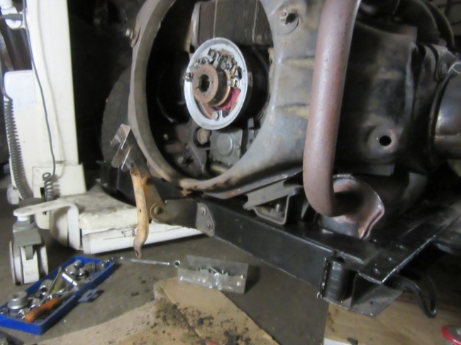

Bonjour deuch89, je me permets de t'interpeller ici, tu ne réponds pas sur l'autre post.deuche89 a écrit : ↑24 nov. 2021, 11:39 bonjour cedric
j ai acheté dernièrement un chassis pour ma deuch de 67 chez rénov 2cv en gros avec le kit mousse et boulons 850 euros ttc
par contre sur mon chassis les supports d'amortisseurs ne sont pas fournis j'ai du récupérer les anciens et les supports de caisse ne sont pas soudés
à prévoir
pour l'instant j'ai juste remonté le moteur et le réservoir pas de soucis particulier
je suis allé sur place le chercher tout était prét
As tu réussi à gérer la fixation de ton moteur?
J'ai écrit, mais ils me renvoient que leurs cotes sont bonnes, pour l'instant échange de photos.
En mesurant sur mon ancien châssis, je trouve une différence de dimension de 1cm, et à ce niveau là, ça compte.
J'attends une réponse de leur part, mais j'y crois pas trop.
Comment as tu résolu ton problème?
Gilles.

Je me répond à moi même puisque plus personne sur ce post...
Seul au monde, ou ai je mis mon ballon?
Bon, j'ai géré ce problème de différence de cote, seul, puisque je suis toujours seul
J'ai laissé le silentblock coté boite comme il faut, dans le bon sens et sans bidouillage.
J'ai déposé les deux autres silentblock, ceux de l'avant, nettoyés, ils en avaient besoin (toute la voiture en a besoin
Et j'ai légèrement agrandi les trous coté ventilo, de l'autre coté sur la patte de fixation, c'est inutile, ce sont des lumières, et en fait, c'est passé sans forcer avec le peu de jeu qu'il y a sur l'ensemble...
Voilà, un souci en moins;
J'avais au préalable fait un montage à blanc de l'ensemble de la carrosserie, et malgré la différence de cote qui aurait pu poser problème sur le système de fermeture du capot, tout baigne
PS: on remarque au passage l'absence de condo sur l'allumage ???
- Messages : 16280
Re: Où acheter un nouveau châssis de 2CV ?
Sache que même si il n'y a pas de réponse, tu n'es pas seul sur ton post ! Quand on n'a pas de réponse, on ne dit rien, c'est pas pour autant qu'on n'est pas là ...
Par contre (et pour te montrer qu'on suit ton affaire de près et avec attention !!)
Je m'élève !!PS: on remarque au passage l'absence de condo sur l'allumage ???
C'est quoi ça ??
Ha, bin t'as retrouvé mon ballon
C'est un condo ça?
J'ai bien vu ce cylindre, mais ne suis pas allé plus loin dans ma quête, l'objectif actuel étant la fixation du moteur.
Bon, bin je découvre, pas du tout habitué à les voir ainsi
Moins bête ce soir
Merci.
Ps: Oui j'imagine qu'il y a bien quelques visites, dont toi.
J'ai fait un message en doublon, parce que je voulais interpeller @deuche89 , ainsi il aurait eu plus de chance de voir l'un des deux. du coup , on ne sait pas comment il s'en est sorti...
Un peu de pollution sur le forum, si tu le souhaites, peut être en retirer un des deux, comme tu veux.
- Messages : 6764
Bonjour, j'ai aussi lu ton message, et aussi remarqué la présence sur 2 photos du condo
j'avais pas saisi ta question

Capra désolé de ne pas avoir répondu j'ai remonté le moteur sur mon chassis pas de gros soucis si ce n'ai que le cul de boite touche le chassis j'ai du plier un peu la tole du chassis maintenant je n'ai pas encore remonté la caisse ,moi aussi j'attends la réponse de rénove 2cv depuis 2 mois
tu en est ou dans le remontage

Pas de souci @deuche89
et bien comme je le dis plus haut, réussi à fixer le moteur malgré une différence de cote de 1cm, entre le châssis d'origine, et celui de renov 2cv.
Il m'ont bien répondu et selon eux c'était du à la position du silent block coté boite, qu'ils voulaient que je mette dans l'autre sens, mais ce n'était pas la solution.
Il y a dans les fixations d'origine un peu de jeu, et je n'ai pas eu besoin de grand chose pour que cela passe correctement.
Tu dis que la boite touche, mais n'est ce pas dû à ton silent block coté boite mal mis?
Ma boite touchait aussi quand j'avais mis le silent block à l'envers pensant gagner pour les fixations avant (en plus j'avais rajouté deux rondelles :( )
Le remontage se fait doucement, moins vite que le démontage, à tel point que je ne retrouve plus la tringlerie d'accélérateur, et que je ne sais plus comment se tient la pédale...
trop drôle, j'ai l'impression d'être une poule qui a trouvé un couteau
(le démontage a été rapide... )
Sinon, j'ai terminé les coutures de carrosserie, je remonte l'intérieur, sans doute poser une mousse (fine) au sol, pour concurrencer la DS
Financièrement à la ramasse, sans salaire depuis septembre, les frais pour la peinture et autres choses secondaires devront attendre de meilleurs jours, quand toute cette mascarade aura finie...
Bonne fin de week end à tous.
