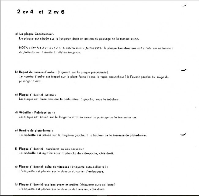

Le numéro constructeur qui figure sur la carte grise est le numéro de châssis. Autrefois appelé : "numéro dans la série du type".
Il figure sur la plaque constructeur sur le tablier, et doit être frappé à froid sur le châssis. l'emplacement dépend du modèle et de l'année.
Le moteur de cette voiture a été remplacé par un modèle "échange usine" appelé aussi à tort "échange standard". R06/627, c'est le "badge". Il s'agit d'un moteur type M28/1.

Il y est fait référence dans ce sujet aussi (vers le milieu).
http://forum.2cv-legende.com/viewtopic.php?f=16&t=14876
