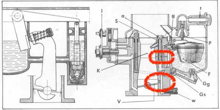

1 - Signes : ralenti inréglable, trou à l'accélération
2 - Diagnostic : prise d'air et/ou progression bouchée
3 - Traitement : baguer les alésages de l'axe de papillon et poser des roulements étanches après reprise de l'axe.
Rectifier ta semelle.
Valider la perméabilité des trous de progression et du trou de non-reversement.

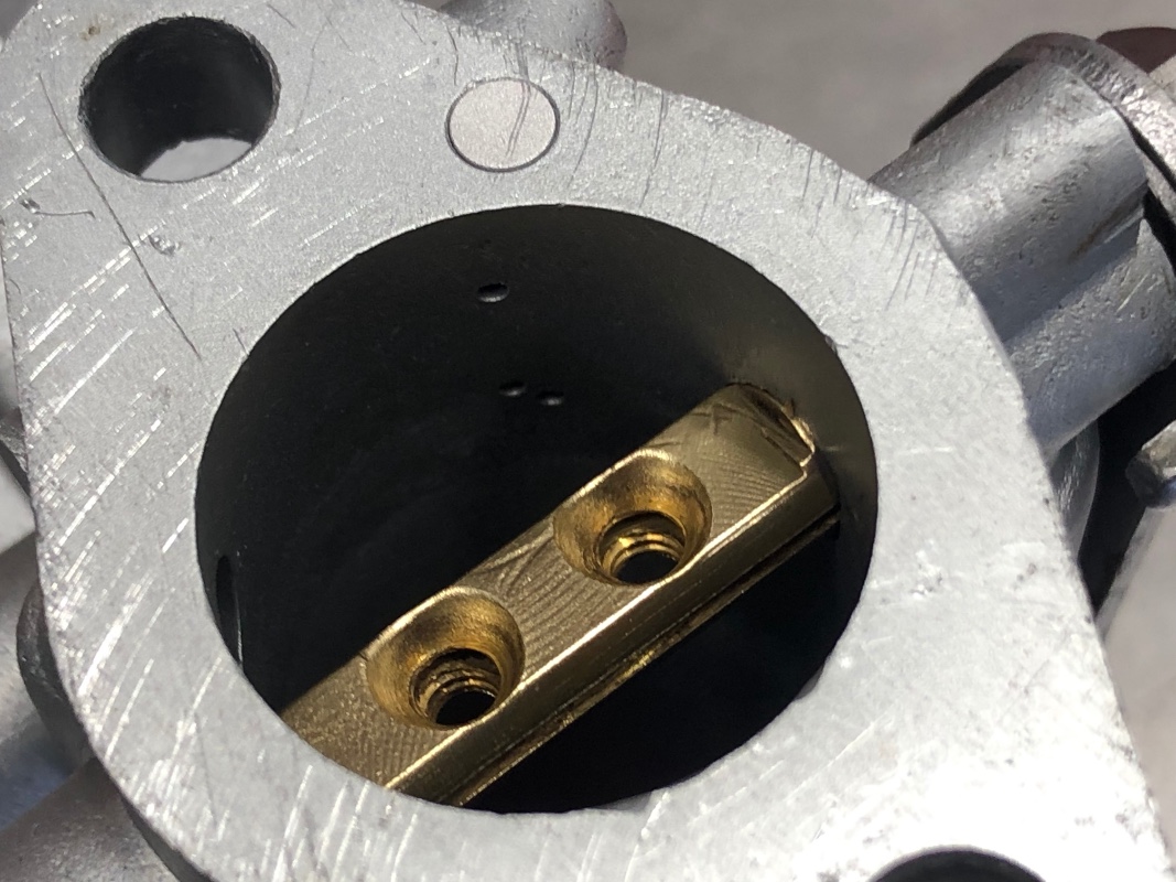

Vérifie la planéité de sa semelle et le jeu à l'axe de papillon. S'il y a du jeu, tu auras de grandes chances d'avoir une prise d'air ....

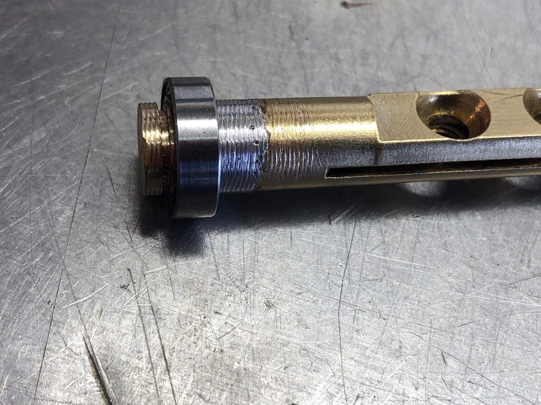

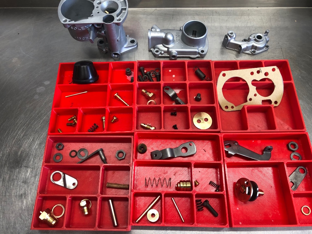

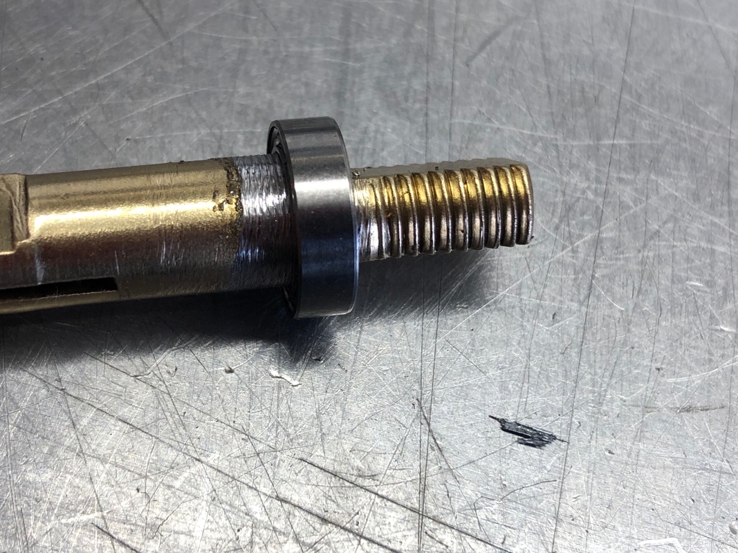

J'ai reçu avant hier le 28 cbi, complet mais avec un jeu léger à l'axe de papillon. J'ai démonté la bête et passé par le bain de diluant, les US et le sablage, j'attends un alesoir pour monter des roulements étanches pour palier le jeu de l'axe.

Bonne chose que de mettre des roulements étanches. A voir s'ils vont rentrer sur l'axe qui doit être usé.
Il y a souvent une petite "collerette" à l'extrémité de l'axe, qui empêche le roulement (de 8 mm de diamètre intérieur) de coulisser sur l'axe.
Et si tu la limes, le roulement se met en place très facilement car il y a trop de jeu après (et donc plus d'étanchéité). D'où la reprise de l'axe pour s'adapter au roulement qui doit rentrer (un peu) en force.
