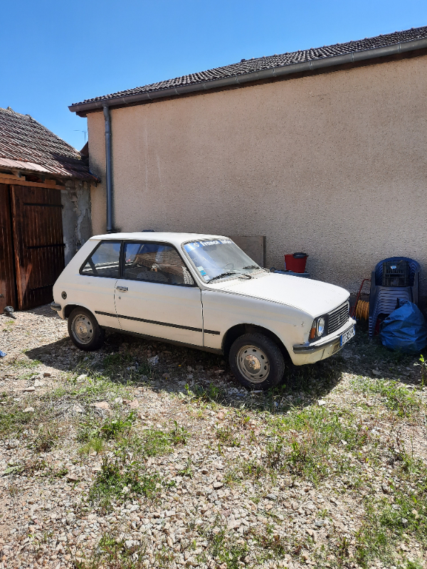

Pblm alimentation essence LNA !

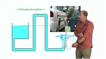

Si en aspirant APRES la pompe, l'essence arrive, c'est que le tuyau n'est pas bouché, et qu'il n'y a pas de (grosse) prise d'air.
Si, par gravité (sans rien faire !), l'essence ne coule pas par le tuyau en métal mais qu'il coule par le filtre, c'est que le niveau d'essence dans le réservoir est plus bas que l'extrémité tuyau en métal et plus haut que le filtre !
Fais un test : puisque l'essence sort par le filtre, connecte un tuyau libre (relié à rien) à la sortie et monte l'autre extrémité petit à petit. Dès que l'essence ne coule plus, tu auras le niveau dans ton réservoir. Compare alors la hauteur avec le tuyau en métal.
C'est le (début du ...) principe des vases communicants !
Vases comunicants.jpg (50.92 Kio) Vu 13942 fois

:mecanic: bonjour
Des nouvelles de lna elle refuse toujours de démarrer réservoir nettoyer colier sur les durite l'essence ne sort pas après la pompe la tige et la cale de la pompe remplacer
