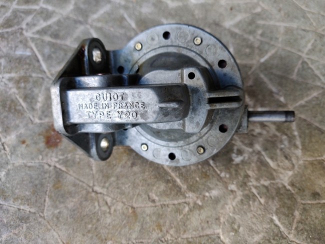

Continuité de mes pérégrinations ... :lunettes:
Après quelques mois de stand-by sur la réparation de la titine (fin d'activité professionnelle bien remplie), je me replonge sous le capot :)
On en était resté avec une pompe à essence apparemment HS, vu qu'en aspiration sur la durite au niveau du carburateur l’essence arrivait mais que rien ne sortait en actionnant le démarreur :tirelalangue:
D'où j'ai entamé mes grandes manœuvres (pour moi) en dévissant les deux écrous de 11 fixant ladite pompe sur le bloc moteur. Pour le 1er côté habitacle ... no problemo ... clé à cliquet 1/2 " avec rallonge 25 cm, c'est passé sans difficulté. Pour le 2ème côté radiateur, seul le 1/4 " de mon coffret Stanley passait et j'ai dû acquérir en complément une rallonge de 30 cm qui a bien fait le job :)
J'en suis là et commence (avant de sortir la pompe) à me poser quelques questions :
1) Est-il préférable d’enlever la durite sous la pompe même ou plutôt au niveau du raccord sous l'aile. Ce qui serait d'ailleurs l'occasion de mettre un filtre à essence dans la 2ème hypothèse mais par contre serait-t-il judicieux alors de démonter également l'aile pour remettre le tout plus facilement ?
2) Je ne sais pas encore si la pompe est une Guiot ou une SEV Marchal mais si je décide de ne pas tenter de remplacer la membrane en achetant plutôt un kit compatible complet type Valeo, est-ce que la hauteur de la tige qui actionne la pompe à partir du moteur sera toujours la bonne ? Et plus globalement, est-ce que ça vaut le coup de me lancer dans la chirurgie cardiaque de l'organe vieillissant de la mamie où est-ce je lui paye (royalement) un cœur artificiel tout neuf ? :wink:
3) Si vous voyez d'autres questions que je devrai me poser .... ? :gnark:
Merci pour vos retours !

Après examen de la situation, il aurait effectivement difficile de sortir la durite au niveau de la pompe. Je suis donc intervenu sur le raccord sous l'aile. Ça a été assez rapide dans la mesure où la durite étant bien cuite, elle a suinté l'essence dès mes 1ères tentatives de désolidarisation :enerve2:
Elle aurait donc été de toute façon à changer, d'où avec une pince coupante, je lui ai montré sans chercher à négocier qui était le patron ! :)
Quant à la pompe, c'est une Guiot ...

Bonjour, si tu peux la reconditionner c'est mieux, pour le remontage, tu monte d'abord les deux durites,tu graisse le doigt de la pompe tu mets aussi de la graisse sur le joint pour qu'il ne bouge pas sur l'embase moteur, ensuite tu mets les deux vis de fixation de 11sur la pompe et tu l'a fait descendre en l'a tenant par la durite du carbu, reste plus qu'a visser :salut:
Âge : 58
Re: 2CV 6 Spécial - Fuite durite niveau réservoir
Mais peut-être que ta pompe n'est pas HS....
Il est possible que ce soit la cale sous la pompe qui soit un peu trop épaisse, soit qu'elle ait gonflé légèrement, soit que la tige ou la came soient un peu usées.
C'est très précis, ça se joue au dixième de millimètre.
Donc, je ferais ce que je fais régulièrement et que j'ai déjà dit plusieurs fois ici : je diminuerais très légèrement l'épaisseur de la cale en la frottant sur un papier de verre posé sur une surface plane et dure.
Messages : 1733
Comme le dit @bob41 ta pompe n'a peut-être rien.
Tu peu la tester en appuyant fortement sur la came (ou le linguet) là où la tige doit appuyer.
Normalement si la pompe fonctionne, tu devrais entendre la succion.

Je viens d'ouvrir la bête. L'intérieur est propre et a priori la membrane en bon état (au moins apparent). :tirelalangue:
Une interrogation d'entrée, j'ai remarqué que les 6 vis étaient très faiblement serrées d'où peut-être une possibilité d'entrée d'air au niveau des deux corps de la pompe :pensif:

J'ai remonté le tout en resserrant un peu plus les vis ... Testé à l'oreille ... Effectivement léger bruit de succion :p
Après ça, expérience en réel avec une durite plongée dans l'essence de récupération de ma précédente vidange de réservoir. On aspire au dessus pour amorcer le bébé (Comme goût d'ailleurs en Bourgogne, je préfère le Corton Charlemagne :gnark: ) ... et en actionnant aussitôt manuellement la came une franche giclée d'essence est sortie. Moralité la pompe même et sa membrane fonctionnent :pensif:
Âge : 58
Gregor Samsa a écrit : 23 avr. 2021, 09:24 J'ai remonté le tout en resserrant un peu plus les vis ... Testé à l'oreille ... Effectivement léger bruit de succion :p
Remonte-la sur la voiture. Si elle ne fonctionne pas bien, revoit la cale comme j'ai dit.
Je sais que ça parait bizarre, mais j'ai "sauvé" des tas de pompes comme ça. Le jeu de fonctionnement n'est que de quelques dixièmes...

Effectivement, cela me semble la bonne démarche. Dès que j'ai reçu la durite et le filtre à essence que j'ai commandés, je m'y atèle :)

Après le réservoir, les différentes durites et la pompe à essence, on arrivait donc au carburateur :pensif:
Là ce n'était plus de mon niveau. 1ère étape, un ami plus spécialiste dans ce domaine que moi (pas trop de mal d'ailleurs :gnark: ) à commencé à démonter le tout. Dépôts un peu partout, gicleurs aussi bouchés qu'un cancre devant une équation du 2nd degré ... Bref, mon Solex avait une hygiène de vie déplorable :p
Le tout nettoyé au niveau du joint supérieur et remonté .... on réessaye et toujours rien :pleurelarmes: .
A ce niveau de désespoir, j'envisage presque de faire appel à un marabout africain, qui (en plus du retour de l'être aimé) me promet régulièrement dans ma boite au lettre de réparer tout ce qui bouge (où dans mon cas plutôt ne bouge pas :gnark: ).
Le résultat étant incertain, je reste cartésien et passe à une 2nde étape ... Remorque plateau et départ chez un garagiste "à l'ancienne" spécialiste entre autres de nos vieilles mamies. Nettoyage du carbu à l'ultrason et pochette complète d'origine Solex (joints, flotteur, pointeau, membrane pompe de reprise, ...). Le grand jeu quoi :)
Avec un petit réglage de l'allumage en complément pour peaufiner le tout et Titine a enfin bien voulu décoller :clap:
Je n'ai pas trop roulé avec (mon CT étant périmé depuis 2017 :siffle: ).
Fin (je l'espère) de l'aventure après passage donc au Contrôle Technique :)
