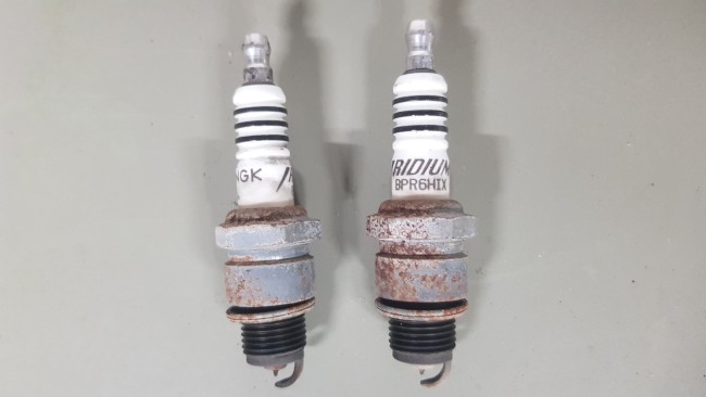

Comme promis :
Ce sont des NGK

C'est des bougies NGK BPR6HIX,merci pour le partage :pouce:

Avec plaisir !
Et comme dis plus haut ... celle ci on 8 ans et fonctionne toujours aussi bien ( surtout avec l E85 !!!! )
