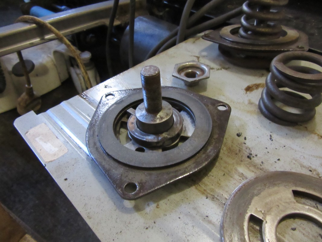

Apres nettoyage, dégraissage au vinaigre blanc pour ma part, remontage des pièces, en prenant soin de monter la rondelle fendue dans le bon sens, mis en place du gros ressort et de l'écrou, facile...

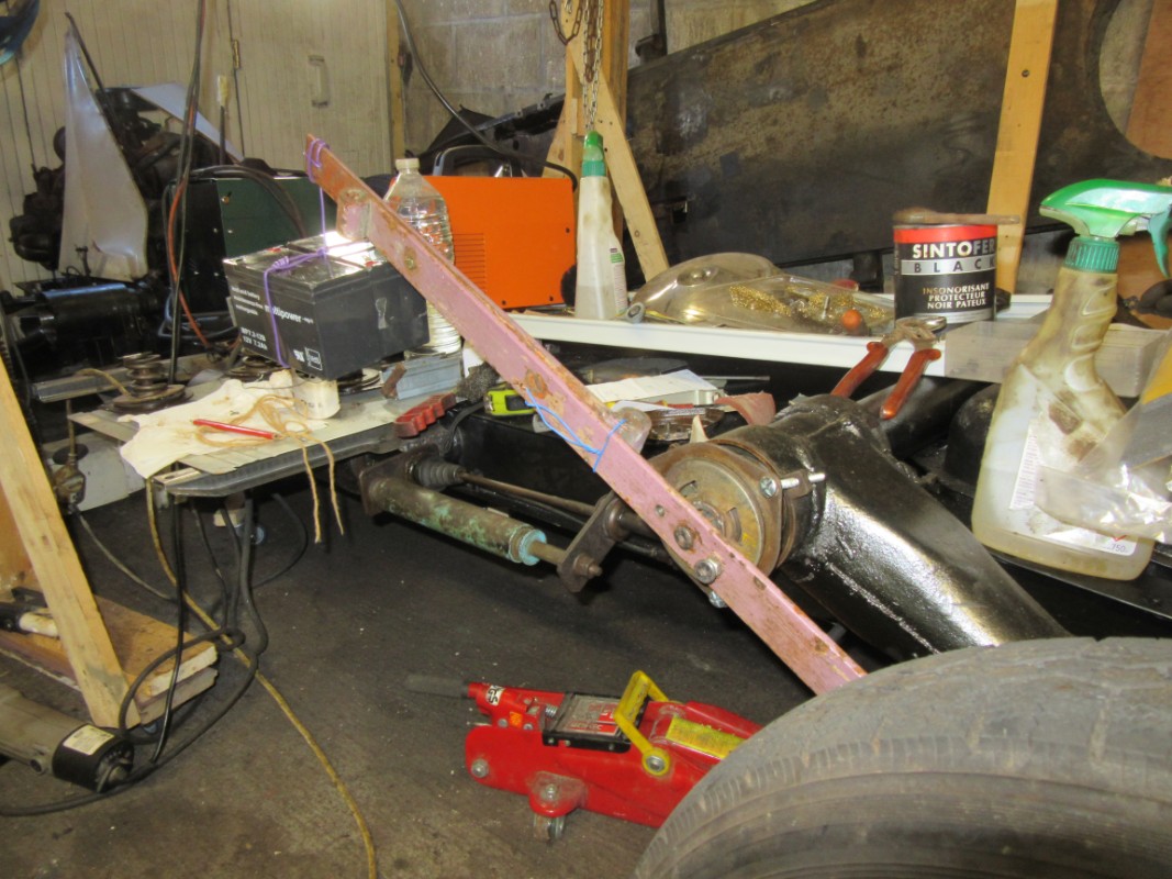

J'ai eu beau tourner ma clé dynamométrique dans tout les sens, je n'ai pas trouvé le moyen de la positionner correctement sur la partie mobile à deux ergots.
J'avais commencé le réglage en agissant sur l'écrou, et en fait c'est une erreur, on pourra sans doute serrer l'écrou à fond avant d'arriver au couple de serrage demandé, je me suis rapidement rendu compte de mon erreur.
On veut régler le frottement entre le disque central et les deux mâchoires métalliques.
Il faut donc agir sur le disque, n'ayant pas l'outil adapté, j'ai agit sur la première mâchoire.

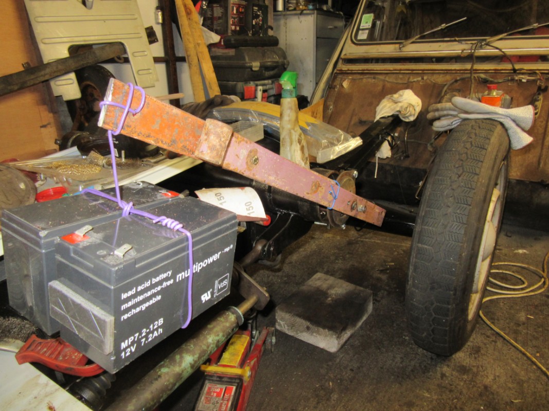

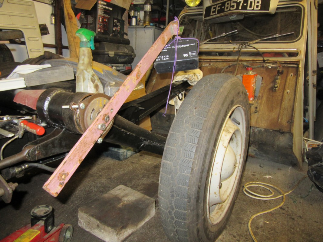

J'ai bloqué le disque et fait peser un poids défini à la force de serrage (frottement) demandée, 3kg/m pour l'arrière, la moitié pour l'avant.
Forcement ma clé maison ne fait pas un mètre, j'ai donc usé de calcul pour connaitre la masse qu'il allait falloir appliquer au bout de ma clé ;)

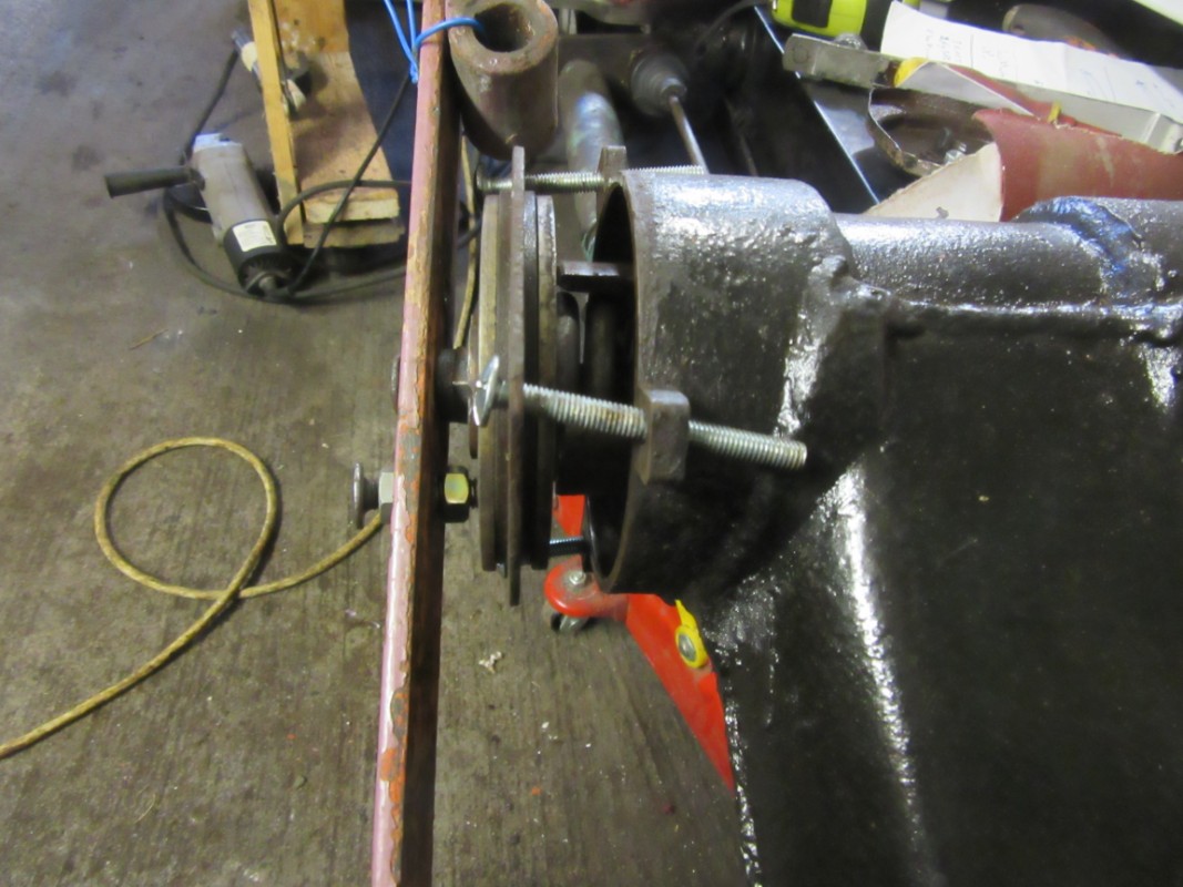

Mis mon frotteur en position inverse, surtout sans rentrer dans les trois ergots, sinon, c'est un coup à faire de la casse, bloqué provisoirement avec 3 vis.
Et maintenant le jeu du tarage peut commencer :) .
Suivant les frottement j'ai démonté, resserré ou desserré, puis remonté, retesté...
J'ai opté pour un réglage, position bloquée, qui se débloque avec un léger appui de la main.
Pour le calcul des masses, je me suis servi de ce site : https://www.diegoyourself.com/index.php ... mometrique
Cela m'a permis de confirmer les valeurs de poids nécessaires
Arrière 3kgm, avant 1.5kgm
Voilà, ça peut sembler être de la bidouille, mais c'est efficace et plus sûr que de laisser tomber le bras de suspension, et de faire un contrôle au pifometre comme je l'ai vu écrit ;)

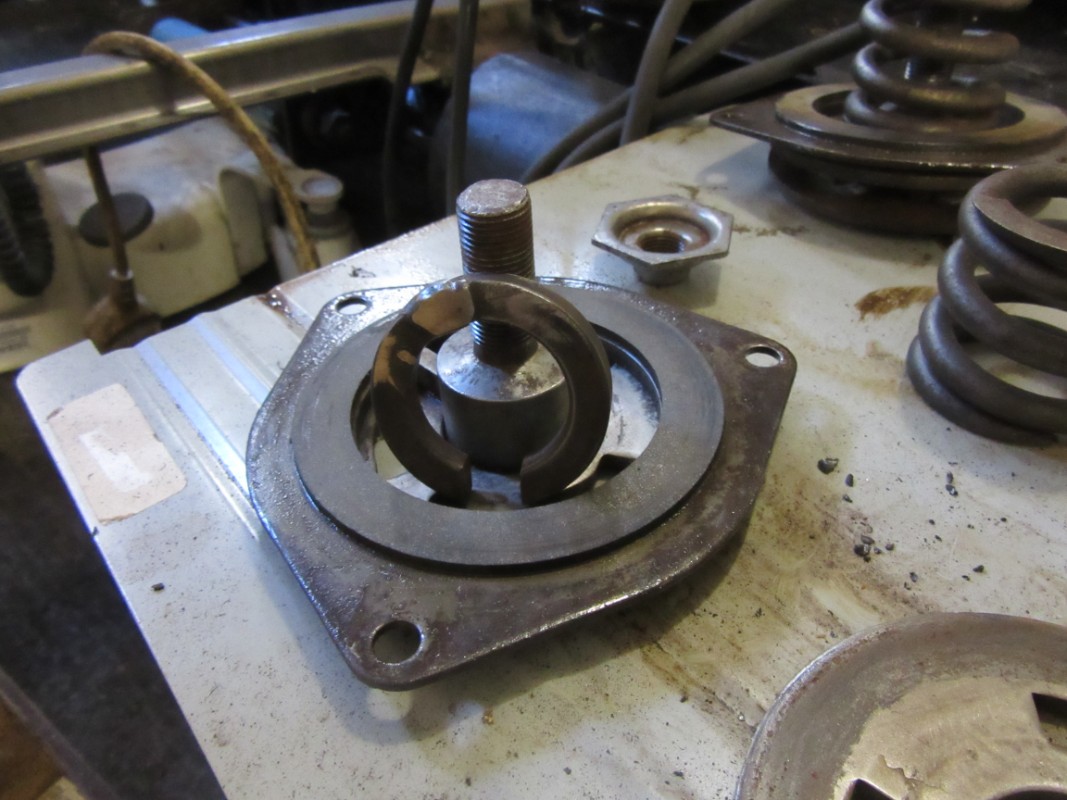

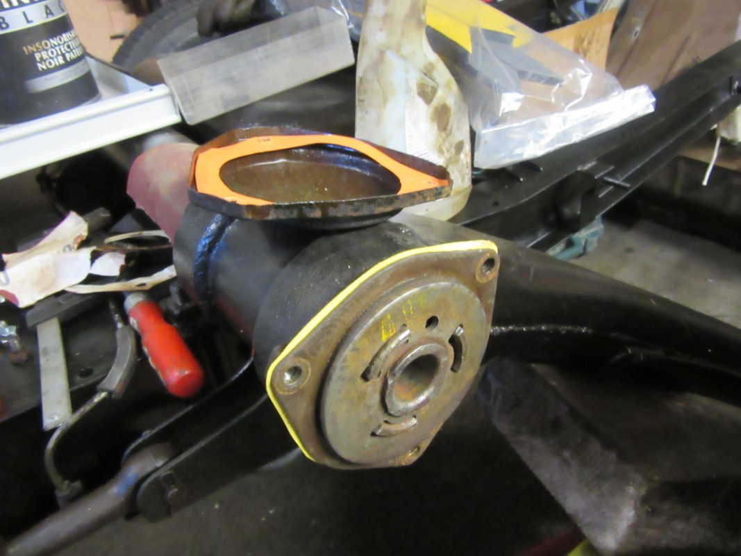

Lors du démontage du frotteur avant gauche, j'ai eu aucune difficulté à le sortir de l'arbre, j'ai supposé qu'un des ergots qui tient la rondelle fendue était cassé, en fait, c'est la rondelle qui était cassée, qui avait déjà été réparé, que j'ai donc aussi ressoudé, en laissant plus de matière que l'ancien réparateur, sans trop y croire vu les forces exercées sur cette rondelle.
Ca n'a pas loupé, au premier effort elle a cédé, je n'ai pas le choix que de la changer, mais encore va t il falloir en trouver une... :o
Autre anomalie constatée sur les 4 frotteurs, ils étaient apparemment inversés, les plus serrés étaient montés à l'avant, surpris!
Dernière photo, j'ai mis des joints papier qui n'étaient pas sur les frotteurs arrières, remplacé ceux de l'avant, j'aime bien les couleurs... :)
Dommage, il faudra que je retare ce frotteur avant quand j'aurais trouvé sa rondelle de remplacement... :(
