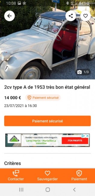

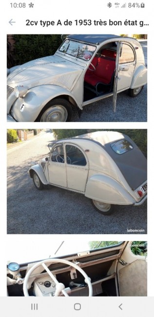

Petites photos de l'annonce de @bob41 .
Mais dis nous en plus Bob car par exemple je ne suis un spécialiste des 2cv A et consœurs mais je veux bien apprendre. :)

Pour les similitudes avec une AZ, je vois :
La buse de dégivrage
Les clignos sur les custodes
La baguette de capot
La position des tirettes D et S (??)
La jupe arrière
on dirait une 56-57

Au jeu des différences, on a aussi :
Le compteur éclairé
La baguette chromée de bas de caisse
Les entourages de vitres avant et arrière (tôle peinte normalement)
Vous en voyez d'autres ?
Sinon, elle est pas mal cette Deuche... mais ni conforme et surtout beaucoup trop chère.

Et aussi la couleur :pense: gris rosé je pense pas en 53 y avait cette teinte :salut:

J'ai beau regarder je ne vois pas grand chose d'une A de 53 !
Même le capot n'est pas le bon en 53 il y avait encore les capots en mécano soudé, sans parler de la couleur ! il y en avait une seule AC118 gris foncé.
Je vais lui demander des photos capot ouvert...juste pour rigoler :mdr:
J'aime bien la petite phrase du descriptif "sorties occasionnelles pour expositions" :mdr: :mdr:
Le panneau arrière est postérieure à 57.
La platine tableau de bord est postérieur à novembre 56.
La buse d'air chaud derrière le volent arrive en septembre 56
Si vous voyez quelque chose de 53 allez-y...Pfff même le bayadère rouge octobre 57!
Conclusion soit le vendeur ni connait rien soit il prend les gens pour des c..s

Bonjour la seule chose qui est de 53 c'est la date de mise en service :mdrr:

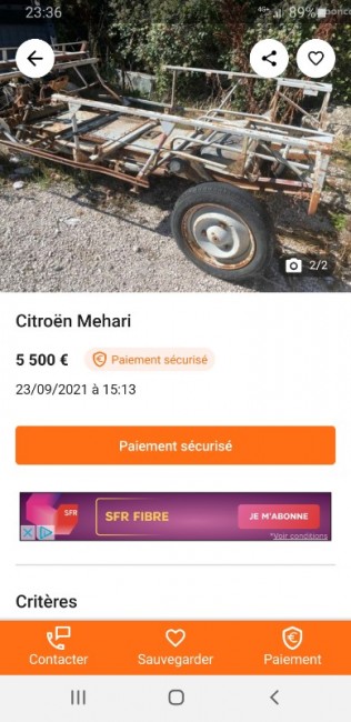

Où est la mehari :mdrr:
https://www.leboncoin.fr/voitures/2045128602.htm

Et en plus il n'y a pas de carte grise !!!!!

Je ne sais pas s'il est du nord ou du sud, en tout cas il est complètement à l'ouest :p
Le pire c'est qu'il va peut-être le vendre son squelette de méhari ! :pense:

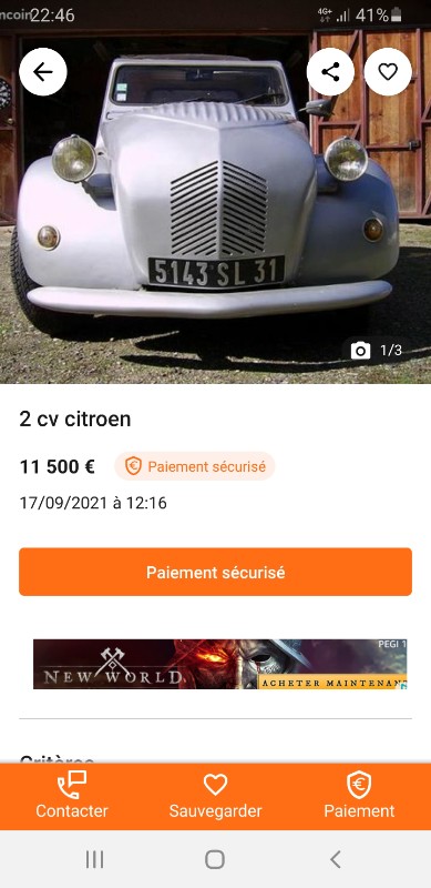

Bon là. C'est une histoire de goût. J'aime pas. Je le dis...
https://www.leboncoin.fr/voitures/2042028282.htm
On dirait un insecte
:vomi:
Pas très harmonieux
Pas très harmonieux

Carte grise collection !!!!! Pour ça !!!!!
Je suis du même avis que toi :vomi: :vomi: :vomi:

ca fait cher les ailes en polyester pour une 2CV4... et j'aime bien comme il / elle a floute la plaque arriere sur une photo, mais pas l'avant sur la suivante :mdrordi:

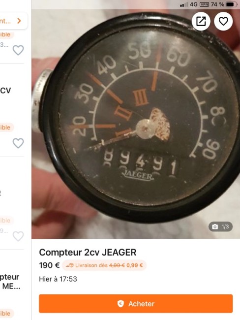

https://www.leboncoin.fr/equipement_auto/2059358005.htm
Euh??? 190 balles pour un compteur de 60/61 avec le mécanisme !! Faut arrêter la spéculation :enerve2:
Et en plus l’aiguille est rouillée :tirelalangue:
Re: Les bêtises du Bon Coin
Et ce n'est même pas un compteur de type A : Combien il le vendrait si c'en était un ? :enerve2:
Des compteurs d'AZ comme ça j'en ai bien 6 ou 7 ! et en meilleur état apparent.
