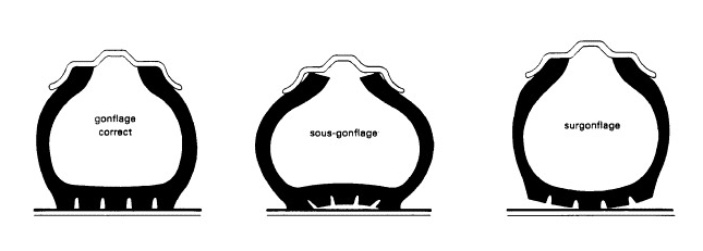

J'ai eu l'occasion d'avoir un technicien de chez Michelin au téléphone au sujet du gonflage des pneus sur mon Camping-Car poids lourd i l m'a confirmé que le sur-gonflage d'un pneumatique était aussi néfaste que le sous gonflage le bon gonflage étant la préconisation du manufacturier , le un peu plus donc ne sert à rien à part d'user la gomme prématurément .
[/i]

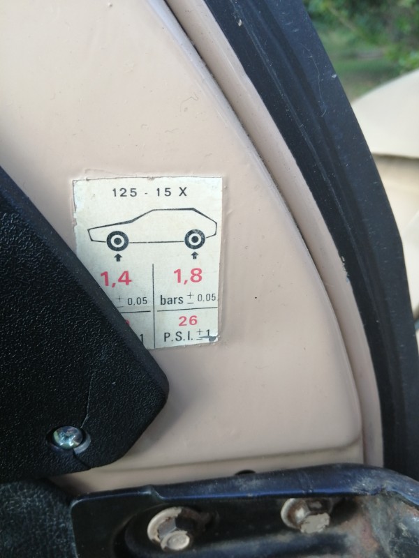

Pout moi la pression est simple ...je regarde l'étiquette sur la portière. Tous est indiqué ...hihi :mdr:
suffit de lire l'étiquette constructeur :siffle:
Re: Pression des pneus de 2cv
deric81 a écrit : 04 août 2021, 00:04 Pout moi la pression est simple ...je regarde l'étiquette sur la portière. Tous est indiqué ...hihi :mdr:
Il est drôle le derick.... :mdr: :mdr:
Et quand il n'y a pas d'étiquette comme sur la plupart des 2 CV et dérivés dignes de ce nom, ou si l'étiquette est partie ? Tu fais comment ?
deric81
Message par deric81 »
allez hop ..cadeau
a + ou- 5 centiéme... :mdr: :mdr: :mdr: :mdr: :mdr: :fou: :fou: :volant:
