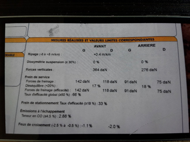

Contrôle technique passé avec succès
Concernant mon pneu arrière gauche usé à l'intérieur
aucun jeux dans le bras pas de bruit de roulement
Je vais Changer les pneus ont verras bien

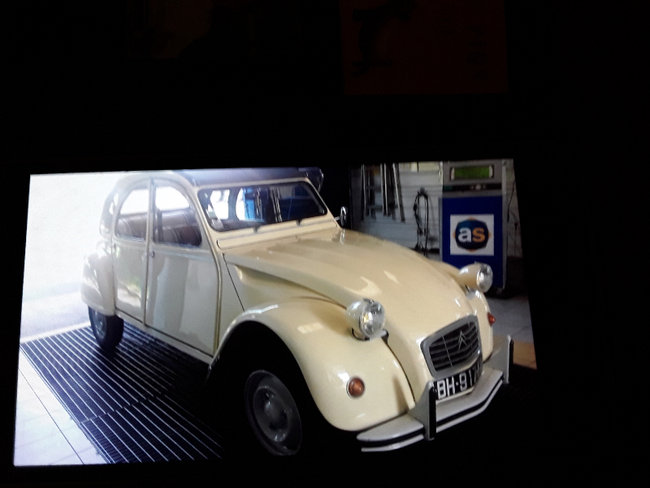

Grand merci à vous c'est sympa
Ma belle au contrôle

Magnifique , on dirait quelle sort de l'usine Citroën .
