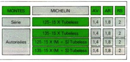

- Filofax
- Messages : 1704
Re: Quelle taille sur jante 2cv.
Sur le manuel des dernières 2CV6, il est indiqué ceci :
Après, c'est toi qui voit
