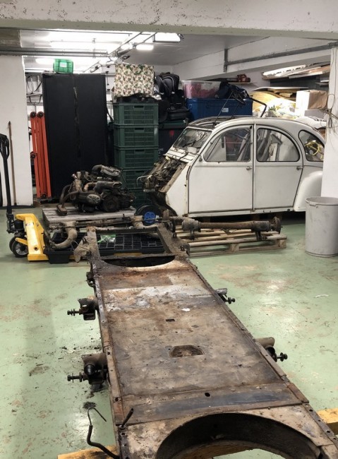

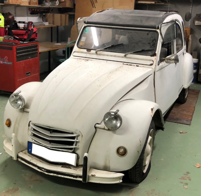

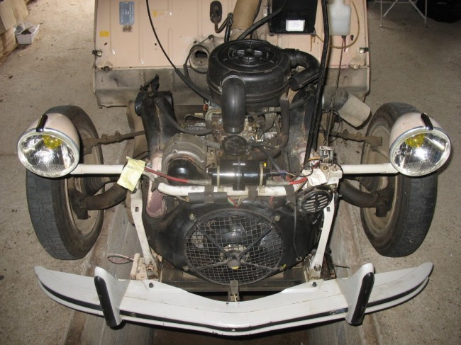

Dernière photo des 43 premières années de vie de ma 2CV le 20 décembre 2020
Démarrage du mode acharnement en famille (on embauche jeune ... chez nous c'est à 6 ans) :
La pire étape aura été le démontage de la barre de direction ! 2 jours de dégraissant (1 WD40 complet dans la colonne) , de mise en tension (on a défoncé 2 arrache moyeu :pleurs: ), de chalumeau (juste pour chauffer) !
Mais le 29 Décembre ...
Les journées suivantes furent utiliser pour lister les pieces et les référencer ainsi que faire l'état des lieux :pleurelarmes: :surpris: :pense: avec un petit break pour le 31 !

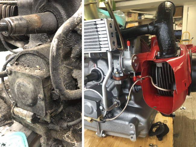

La grosse galère du moment est sur le remontage des périphériques moteur :???:
Pour l'instant ... radiateur OK, pompe Ok, volant moteur ok, reniflard ok
J'ai récupéré des joues latérales en tôle (en ajoutant une petite couleur histoire de s'amuser) pour remplacer les anciennes en plastique (brulées) et c'est l'enfer à remonter !!!
En plus je n'arrive pas à retrouver l'ordre de remontage et surtout savoir si la pièce centrale du couloir d'air se place par dessus les pièces latérale ou à l’intérieur !
si une ame charitable veut bien me répondre :salut: :drapeaublanc:
Pas de stress ... je n'ai pas oublié les joints de la tubulure et elle n'est pas fixée ! C'est un montage à blanc pour trouver cette XXXXX solution d'assemblage du couloir d'air ? ? ? SOS

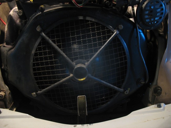

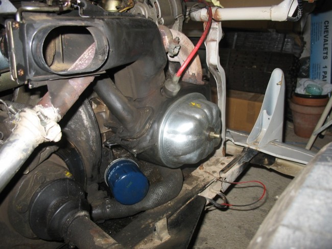

Je peux te transmettre quelques photos, mais elles n'avaient pas été prises de très près à l'époque (il y a 10 ans) mais on voit quelques vis de fixations et quelques emboitement.
Si malgré tout cela peut un peu t'aider (2CV6 de 1983) :
Je ne retrouve pas d'autres vues dans mes photos ''d'archives", d'autres pourront certainement mieux t'aider que moi.
Et oui, la pièce "6" dont tu parles ressemble étrangement à la petite bavette qui protège le boitier d'allumage.

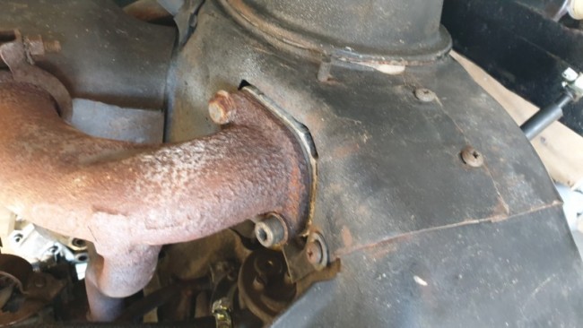

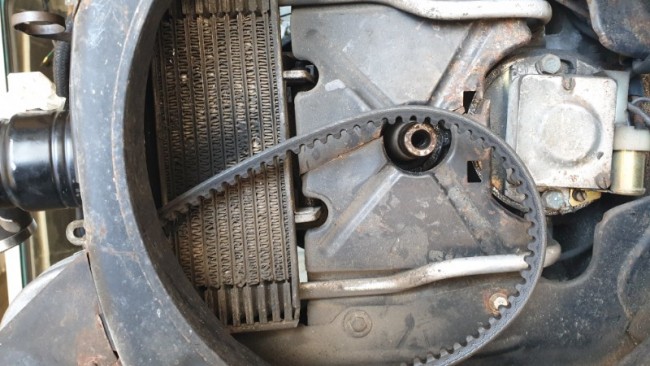

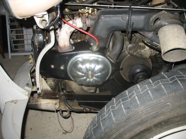

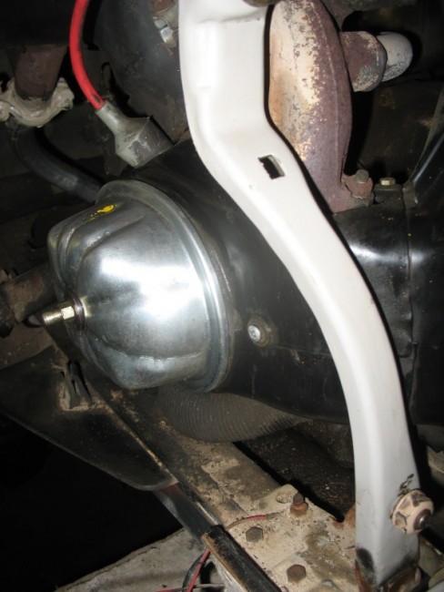

Salut @OMOWO ,
J'en ai trouvé (des photos), lorsque j'ai changé mon radiateur a huile.
Avant changement
Avant changement
Et après, avec mon nouveau radiateur et un petit coup de peinture sur la pièce.
Il est a noté que l'ancien propriétaire ne sais pas embêter pour le retirer antérieurement, il l'a simplement disque en biais, plus facile à retirer et bien fixe lors de la remise en place, donc je l'ai conservé.
De plus sur la dernière photo on voit bien le couloir d'air central qui est dessous les tôles des côtés.
Encore quelques photos (avant mise en peinture)
D'épeautre côté
D'épeautre côté

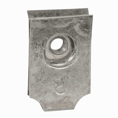

Ce sont des écrous clips qui vont sur la tôle. De ce genre la :

OK pour les écrous clips :pouce:
