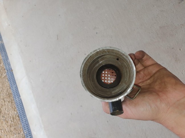

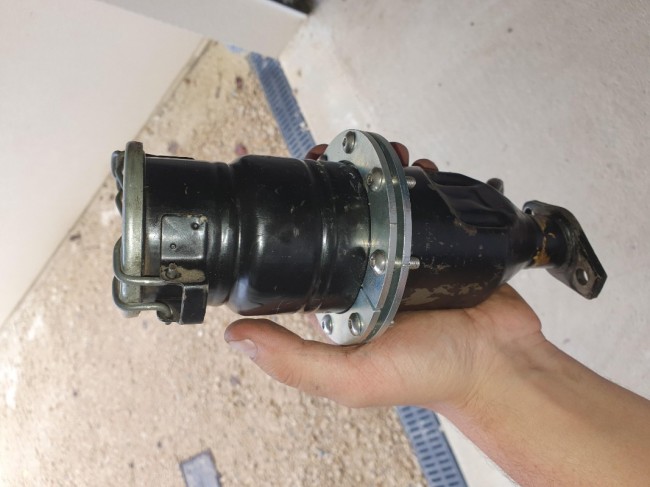

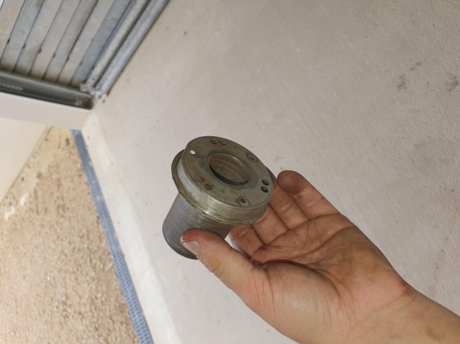

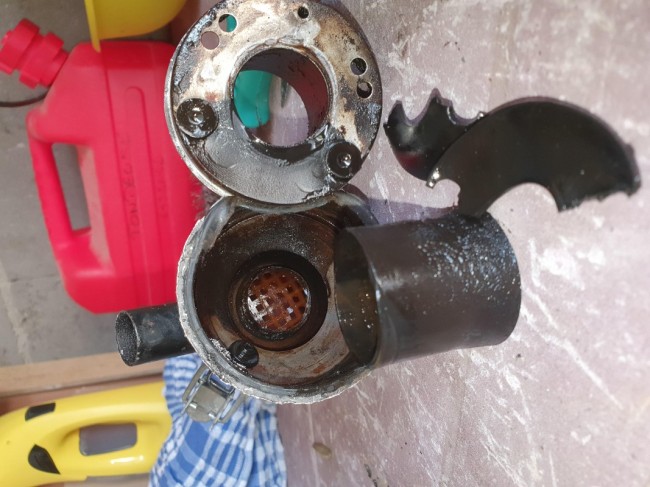

Me suis lancé dans la restauration de mon reniflard avec un kit de réparation ( joints etc ) .
Et bah dit donc, il y en a besoin .
C'est drôle de voir des caoutchouc aussi dur et cassable :surpris:

Et voilà reniflard finit avec le kit joint .
Petit point négatif , pour passer la bague du bas , obligé de tordre le retour d 'huilde (sortie du bas ). Du coup une fois remonte retordre un peu pour remettre d origine
Point positif , j'ai l'impression que ma 2cv a un peu plus de patate et je ne sais pas si cela joue , mais je trouve quelle sent moins l'huile . Il y a plus cette grosse odeur de 50 cc .

CHARLYSTONE a écrit : 16 sept. 2021, 11:22 Bonjour Babybel, bon tuto,je voudrait savoir combien cela t'a coûté et le nom du fournisseur, car je vais aussi rénover celui de ma 2cv6 :salut:
Salut à toi ,
Ca ma coûté environ 43 euros chez mehariclub.
Le seul bémol de ce kit est la bague du dessous . On doit tordre un peu le petit tuyau , passer la bague et le retordre. Je trouve cela moyen .
Dans ton kit , tu trouveras également un joint en trop.
Dans leur pochette , les joints arrivent encore accrocher à une maquette de moulage . Je pense qu'ils font plusieurs joints en même temps pour différente chose. Mais bon avec l'explication qui va avec , c est assez facile .
