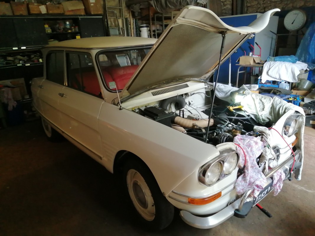

A la demande de Eric, voici quelques photos de ce qui reste à faire sur la 3CV
1 - Carrosserie

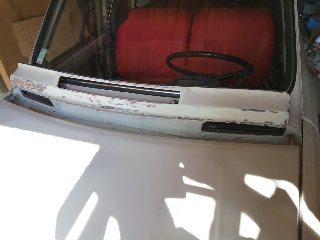

- Peindre et reposer le cache avec sa grille sous le pare brise

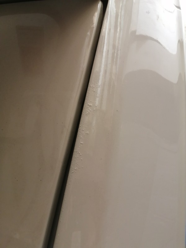

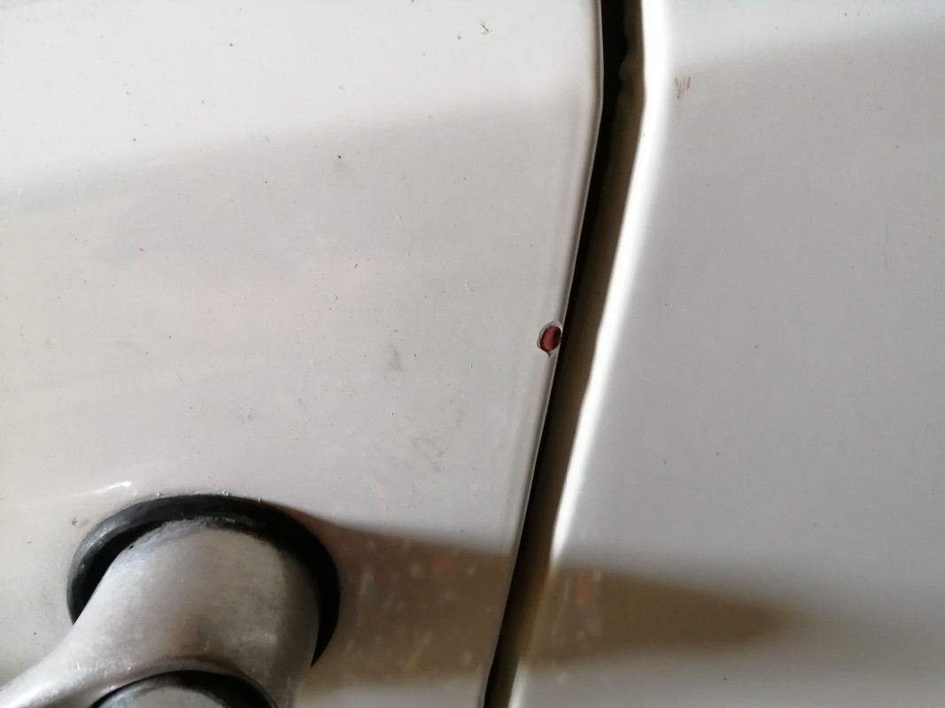

- petite retouche sur le haut de l'aile arrière D, je ne crois pas que ce soit de la corrosion, ca n'a jamais bougé, plutôt le peintre qui était en stage de 3ème :clap:

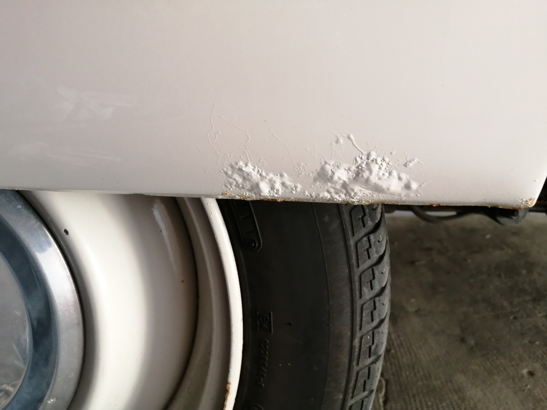

- corrosion en bas de l'aile arrière D, maladie chronique mais encore rattrapable j'espère

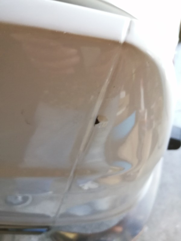

- bouffiole de corrosion sur l'arrière G, qui n'a jamais bougé mais est à retoucher
- quelques petits pets de peinture à reprendre

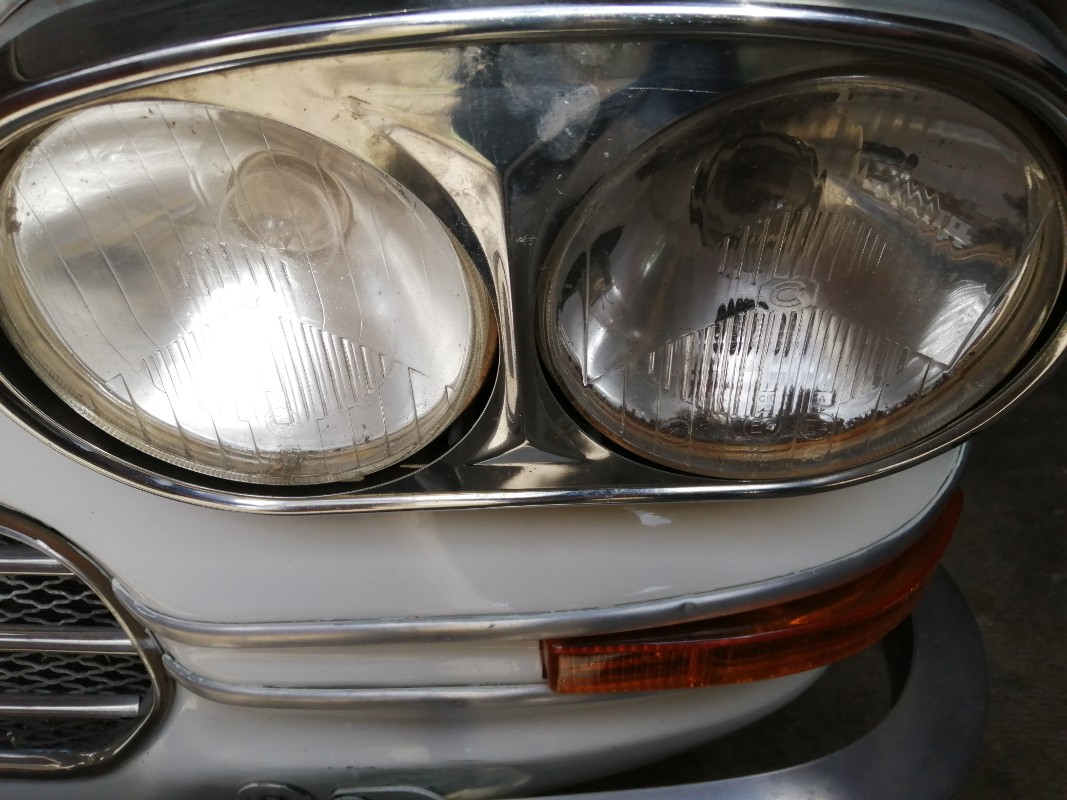

- cuvelages de deux phares à reprendre ... ca, ça va être une vraie galère à refaire parce que les optiques coutent un bras et que le CT n'aime pas ça
2 - Elec

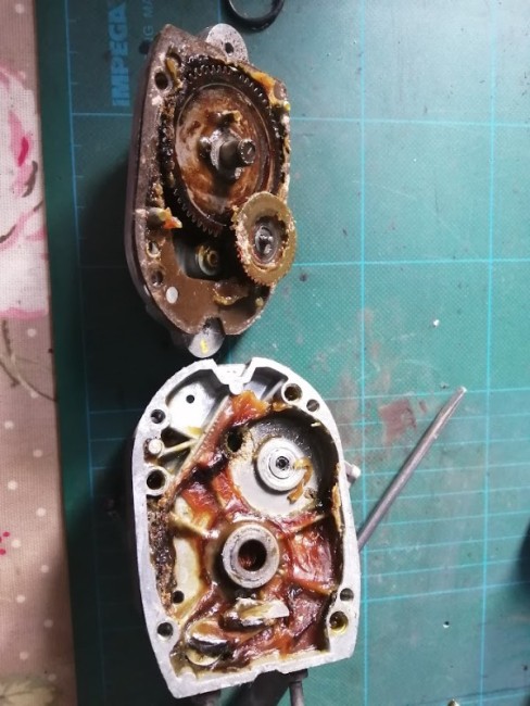

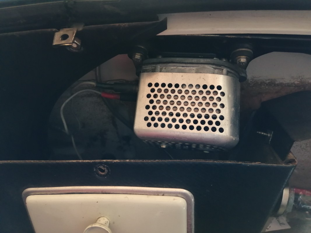

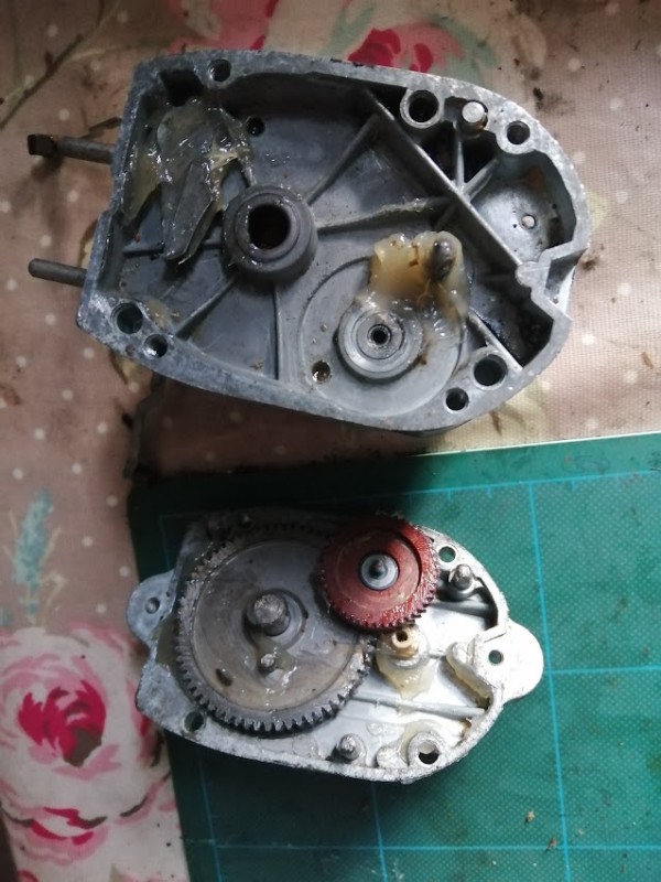

- Le moteur des essuies glaces ne fonctionne pas. Pas de fusible grillé. A déposer, comprendre, réparer
3 - Intérieur

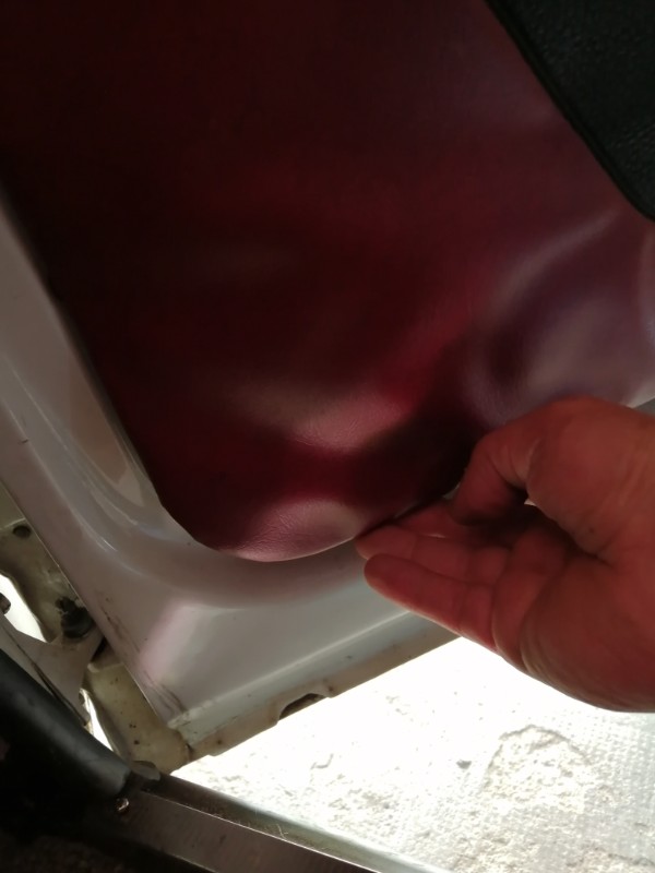

- les panneaux de porte conducteur et passager 'badent' comme on dit dans le sud-Vienne.
4 - moteur

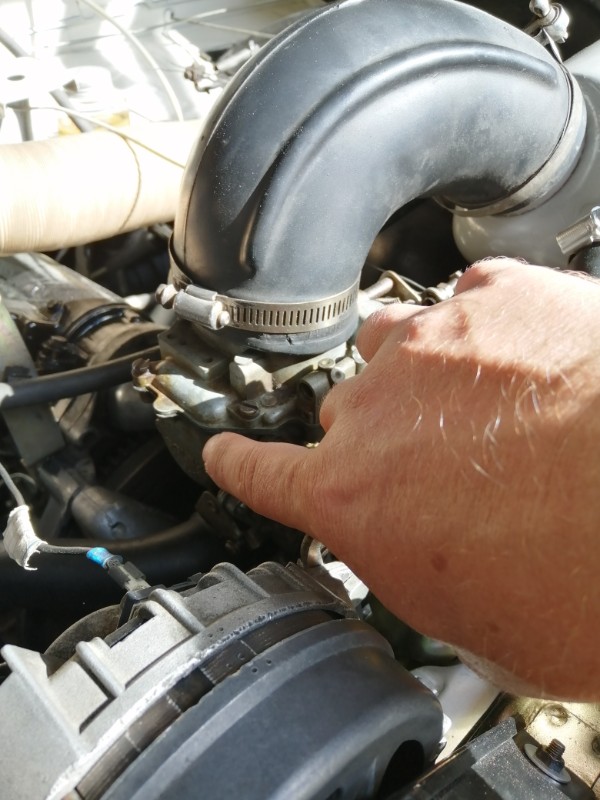

- léger suintement du carbu. C'est le seul organe qui n'a pas été changé ou révisé avec le nouveau moteur. A déposer et réviser avec des nouveaux joints etc

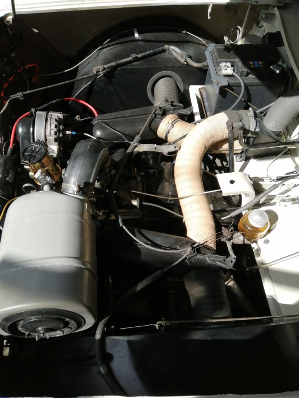

Pour le plaisir, une petite photo du compartiment moteur refait ! Ce n'est pas du cognac dans le bocal de frein, car souvenez-vous, j'ai arrêté de boire ;)
Remarquez les magnifiques caoutchoucs au passage des gaines dans les passages de roues : ils ont 53 ans.
Pour les remettre à neuf, j'ai fait :
1 - nettoyage à la brosse et eau savonneuse chaude
2 - re-nettoyage à l'essence F
3 - re-re-nettoyage au WD40
4 - essuyage

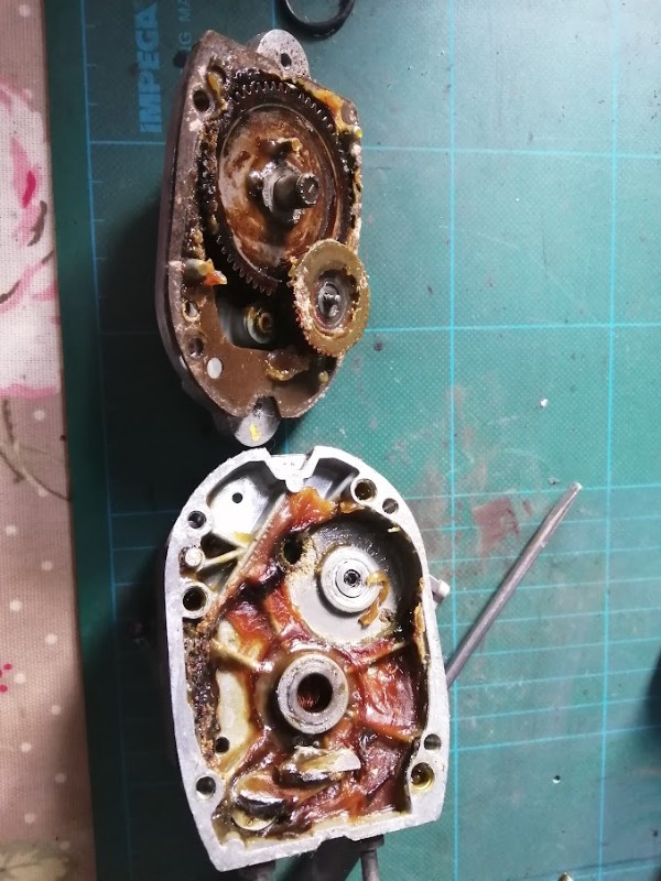

Déjà, le moteur des essuies glaces était pris dans sa graisse qui était devenue hyper dure et bloquait tout le mécanisme.
Nettoyage et grattage à l'essence et à la brosse à dents : maintenant, le rotor tourne et entraîne bien le reste. A voir demain si ça fonctionne mais je pense que ça ne pouvait pas fonctionner en l'état.
Avant :
Après, regraissé avec de la petite graisse lithium :

Pour les phares, je n'ai jamais testé, mais peut être qu'après un bon ponçage + apprêt une peinture chrome ferait l'affaire ? J'ai vu des demosde peinture chrome qui avaient l'air assez bluffante,,,
Dans ce cas, je mettrais des leds pour ne pas que ça chauffe...
Bonne continuation !
Messages : 775
Re: Derniers points à régler avant nouveau départ - ami 6
... suite :
Pour illustrer !
J'aurais bien mis 2 fines couches de plus, puis lustrage au 4000 avant pate à polir...
A voir...

Les essuies glaces fonctionnent comme au premier jour (j'imagine car j'étais pas né).
C'était bien la graisse séchée qui bloquait les engrenages.

Merci Damien pour la vidéo, j'avais vu déjà le coup de la peinture chrome, mais je me demande si le rendu est pas un peu satiné avec un spray du magasin de bricolage.
Peut être pas avec ce genre de peinture : https://www.stardustcolors.com/peinture ... nceau.html
Et je suis tombé sur ce site : https://www.innov-colors.com/
Vu les trucs qu'ils chroment je me demande si c'est si cher que ça : je vais demander un devis et je vous dirai ce que ça coûte.
L'opération ça va être de virer le mastic pour ouvrir les phares sans les péter ! Et pour bien faire, il faudrait faire les 4.
En ce qui concerne les LEDS, c'est bien ? Ca a l'air assez répandu sur les deuches j'ai l'impression.
D'un autre côté, j'aime bien garder les choses comme à l'origine ... A voir !

Le coup des cuvelages de phares dépolis, le gars me l'a fait remarquer, mais il a dit JOKER car il ne doutait pas que j'allais trouver une solution pour la revoyure en ... 2027
