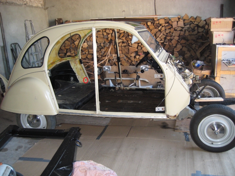

Peut être qu'il y a des bouchons noir au milieu sur la caisse, ces trous filetés sont sur le support de caisse donc entre la caisse et le réservoir(ronds rouge)et les autres trous filetés sur l'intérieur des ailes peut être sous le bandeau d'habillage(feutrine)
