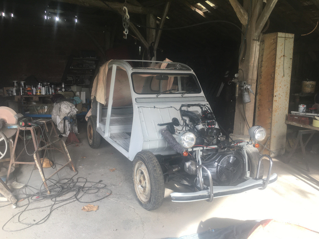

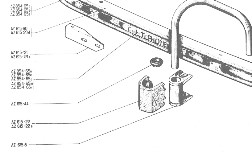

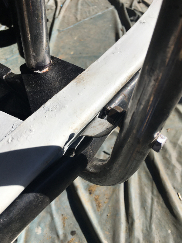

Ce matin, travail plutôt à petite vitesse.
J'ai confectionné les équerres de fixation des barres en acier inoxydable (crosses) des pare-chocs, à partir de morceaux de tôles de 20x10 cm environ, de récupération (bien sûr, vous commencez à me connaître
, que mon père avait achetée à une vente des Domaines et qui servaient de séparateurs dans des fichiers (réels, ceux-là, avec des fiches cartons, dans des casiers en tôle épaisse) venant de l'Armée Française...
On commence par une ébauche : On perce, on peaufine, on brosse, on peint en gris rosé : Et on met en place : Tout cela m'a pris la matinée entière ou à peu près (j'ai terminé de monter le cliquet du frein à main et placé le deuxième avertisseur de ville).
Par contre, j'ai égaré les deux supports peints du pare-chocs arrière (spécifiques à l'AZAM !) !!
Je veux parler des pièces AZ 615-8 : J'en ai profité pour ranger le chantier, mais je ne les ai pas retrouvés (alors que je me souviens bien de les avoir préparées et peintes !)
Bref, il va falloir que je creuse un peu plus...

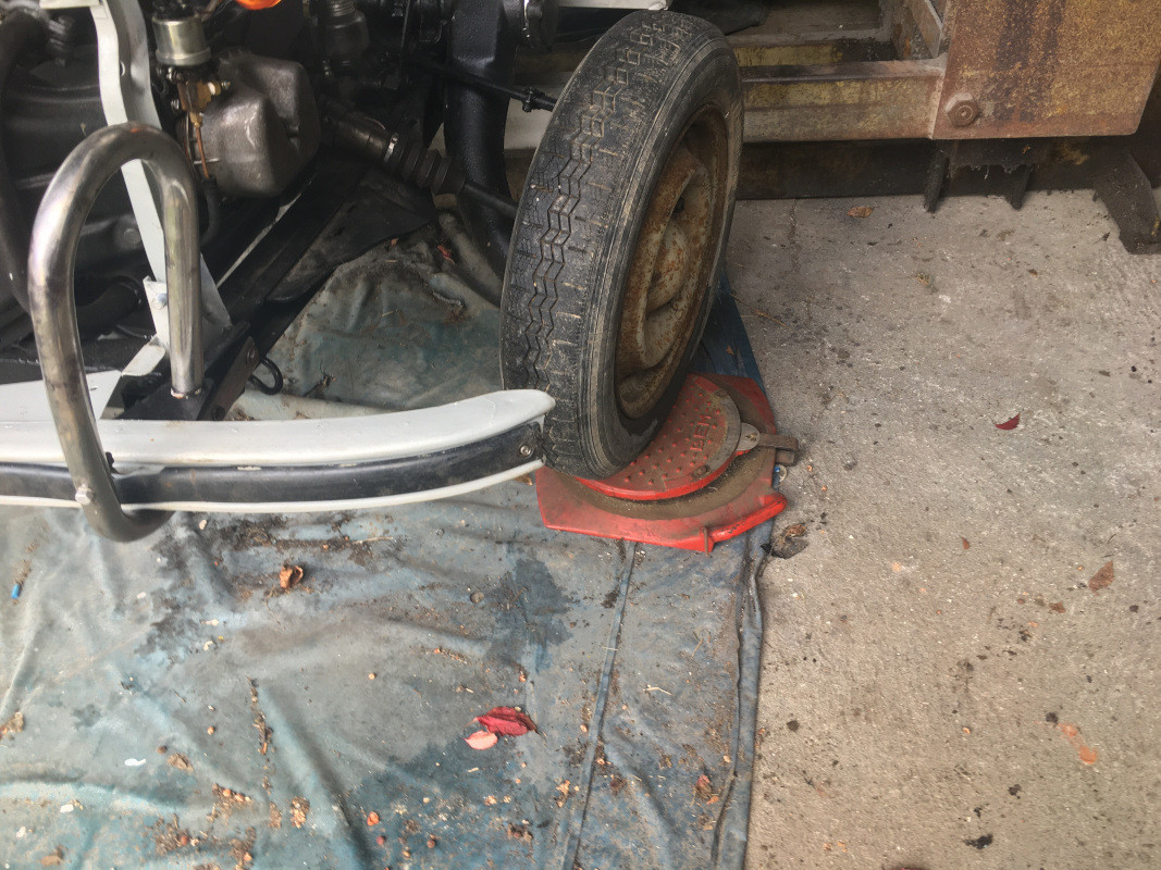

Là, je suis déçu. Une fois la roue montée, je la secoue de droite et de gauche, et je m'aperçois qu'il y a du jeu (de haut en bas) sur la rotule de direction gauche, exactement le jeu qu'il y avait avant le démontage... Il n'est pas excessif, mais je crains la remarque au Contrôle Technique (si c n'est pas une contre-visite) Là, je ne vois aucune raison pour ce jeu. J'ai démonté l'ensemble de la crémaillère, réglé le jeu des rotules (qui paraissaient, comme leur siège, en parfait état). Les dés en laiton sont neufs, ainsi que la tôle de guidage mobile...
Je me dis que je pourrais alors régler le parallélisme.

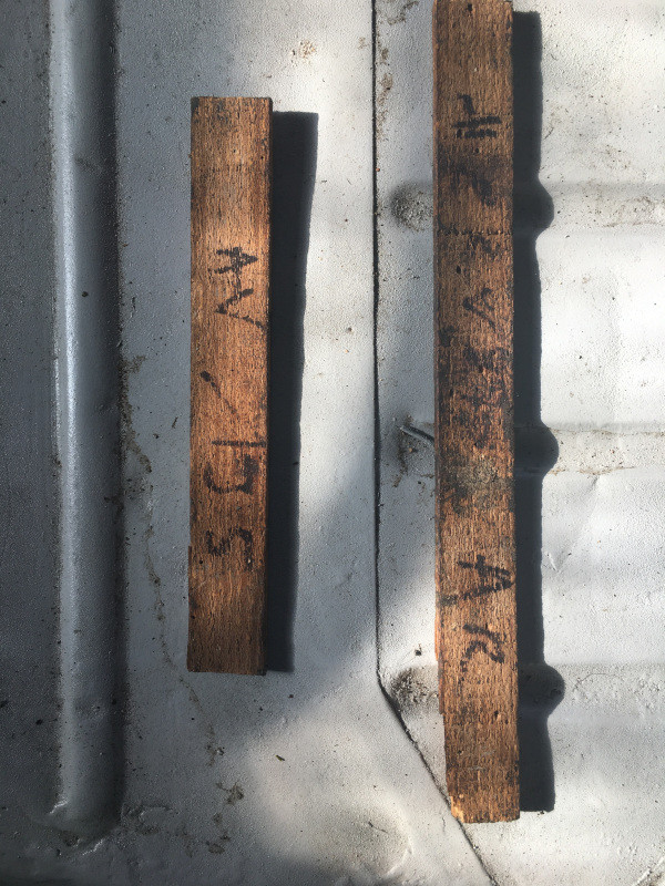

Avant, je vais régler les hauteurs, avec mes deux piges "maison" : Une fois les hauteurs réglées, je vais utiliser le très ancien, mais toujours efficace, "appareil de contrôle du train avant à projection lumineuse", de la maison BEM-MULLER. Je commence par poser les roues avant de la 2CV sur les plateaux pivotants : *
Ensuite, on fixe sur la roue le support magnétique du projecteur et le projecteur : Les règles de longueur identiques sont posées à l'avant et à l'arrière du projecteur, à distance égale l'une de l'autre : Le problème, avec cet appareil, c'est le soleil.. On distingue mal les repères s'ils sont trop éclairés par la lumière du jour...
A l'ombre, ça va mieux : On procède simplement.
On focalise d'un côté, peu importe, le repère émis par le projecteur, sur une valeur (40 sur les photos) la même sur la règle avant, et sur la règle arrière.
On va sur l'autre roue, et on fait la différence entre la valeur que le projecteur désigne sur la règle arrière, on le retourne sur lui même et on lit la valeur projetée sur la règle avant.
Si la valeur de la règle arrière est supérieure à celle de la règle avant, les roues pincent. Sinon, elles ouvrent.
Sur la 2CV, elles doivent ouvrir vers l'avant de 3 mm maximum.
On règle avec les manchons "droit et gauche" des biellettes de direction.
Pour le centrage du volant, on essaie de concilier les valeurs relevées sur les règles magnétiques collées au bas de chaque jante arrière avec celles des règles longues, en procédant par divisions des valeurs : On fignole en roulant en ligne droite, en tirant la colonne de direction puis en le repositionnant sur l'arbre du pignon de la crémaillère

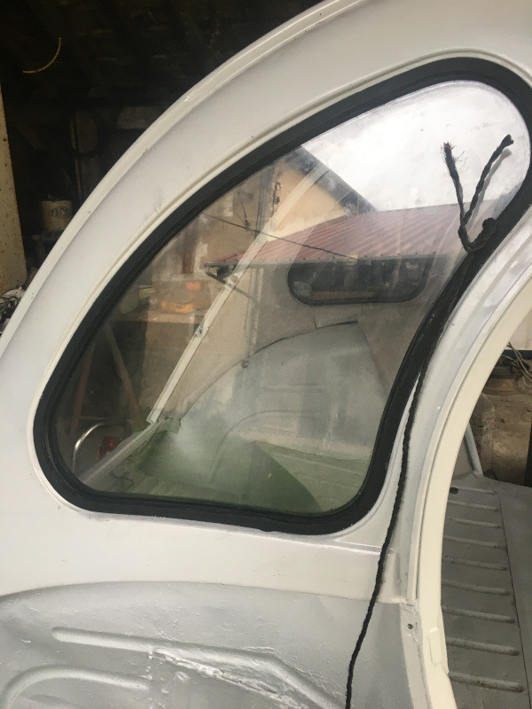

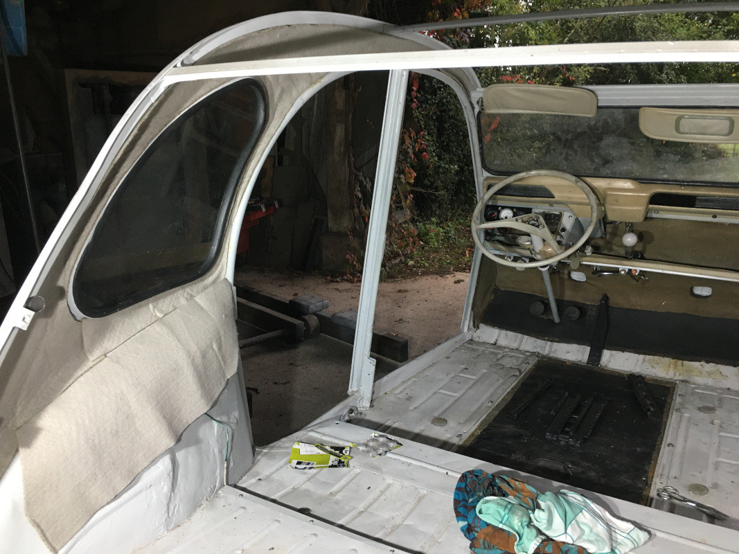

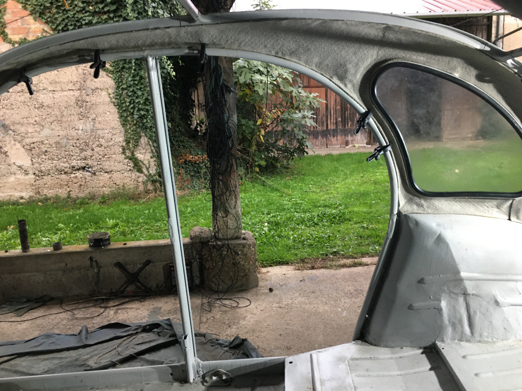

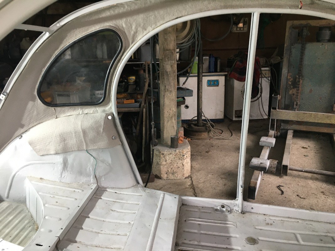

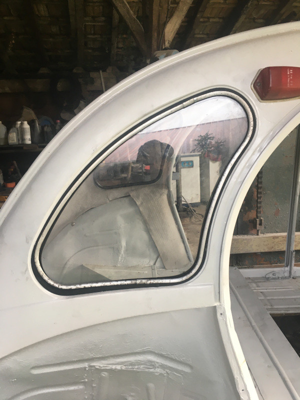

Ce matin, j'ai monté les deux glaces de custode, aucun souci : Ensuite, je me suis attaqué aux garnitures intérieures des custodes. Là, je suis en peu moins à l'aise
Je les avais achetées chez MCC, elles étaient estampillées "Burton".
Peu importe, la qualité semble là, elles sont plus "laineuses" et plus épaisses que le tissu d'origine, mais j'ai oublié d'être difficile sur ces "colifichets", donc, ça me va !
J'ai commencé par positionner les garnitures "à blanc", fixées à l'aide d'aimants et des pinces : Ensuite, collage, avec de la colle 3M en bombe, plutôt pratique : J'ai laissé non encollée, la partie inférieure de la garniture, sous la vitre, pour me permettre ensuite de pouvoir passer les vis de fixation des ailes arrière: Les morceaux rectangulaires, je ne savais pas dans quel sens les poser, alors, je les ai, provisoirement, fixé avec les aimants, pour me laisser le temps de réfléchir : Enfin, j'ai terminé le montage du pare-chocs arrière (eh oui, j'ai retrouvé les supports, je les avais oubliés sur un fil de séchage, après peinture !) et j'ai compris que les parties détachées rectangulaires se positionnaient verticalement, à l'avant de la banquette arrière ! Bonne après-midi et bon week-end !

Salut Jean-Pierre.
Je profite que tu es posé ton habillage d'intérieur pour te poser une question. As tu dû découper les garnitures pour les ajuster ou non?
Pourquoi cette question me diras tu? En fait j'en ai acheté chez MCDA, elles ne me conviennent pas, elles sont assez fines (on y voit à travers) et il y a pas mal de découpe à faire, bon c'est de l'adaptable mais bon...

Bonjour Eric,
Je n'ai fait que légèrement raccourcir la longueur de la garniture, du côté du brancard avant (5 cm environ).
Le reste s'est monté simplement, sans pli. Et ça n'a pas été trop galère, contrairement à ce que je craignais.
Comme tu le sais, je travaille seul...
Je n'ai mis que très peu de colle, et je m'y suis pris en plusieurs fois, avec les pinces et les aimants pour maintenir l'habillage en même temps...
J'ai utilisé cette colle : https://www.peinturevoiture.fr/5408-col ... 500ml.html (chère, mais efficace !)
Sur cet habillage, le tissu n'est pas fin, plutôt épais et bouclé, il ne plaira pas à tout le monde

Une étape de plus, j'aime bien les aimants pour tenir les feutrines je n'y avait pas pensé car poser seul c'est un peu galère surtout si il faut repositionner.
Je ne me souviens plus ou j'ai acheté mes feutrines mais pas chez MCC je ne trouves pas dans l'historique de mes achats, mais il me semble que c'était environ 70€ environ et d'une qualité pour ainsi dire origine, le lot comptait 6 pièces soit une couverture totale des ailes soit juste la partie supérieure des ailes, je chercherai la facture, je vous dirai car je vais devoir bientôt en racheter. Je me souviens avoir coupé aussi environ 10cm côté pare brise.

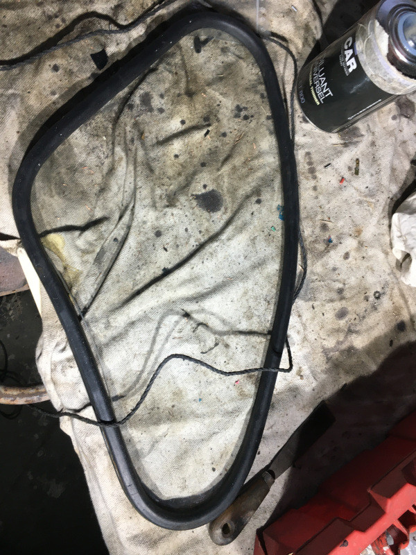

Ce matin, j'ai monté les enjoliveurs des glaces de custode. J'ai vu parfois mon père s'arracher les cheveux pour poser ces fragiles morceaux d'aluminium (sans doute parce qu'il les avait déformés en les déposant). Là, en vingt minutes, je les ai montés tous les quatre, sans souci. Je les avais légèrement lubrifiés au PTFE.
On insère une ficelle : Enjoliveur posé : En prime, j'ai posé les essuie-glaces (aucune urgence, je me suis fait plaisir !) Et là, j'ai rangé la 2CV pour libérer la place afin de traiter la tôlerie : On installe deux tréteaux, une couverture : On place une porte à démonter : Une autre porte, qui devrait servir à remplacer la précédente, en trop mauvais état, même si le bas est vraiment rouillé : Donc, découpage de la lèvre latérale de la porte rebutée, préparation antirouille de la nouvelle porte, après avoir éliminé les parties corrodées, puis soudure au MIG..
Je pense aussi sabler les jantes. Je ne l'ai jamais fait, mais j'ai envie d'essayer le pistolet de sablage que j'ai acquis l'an passé chez LIDL...
Du travail en perspective, mais c'est la dernière ligne droite !
Bonne fin de journée à tous !
