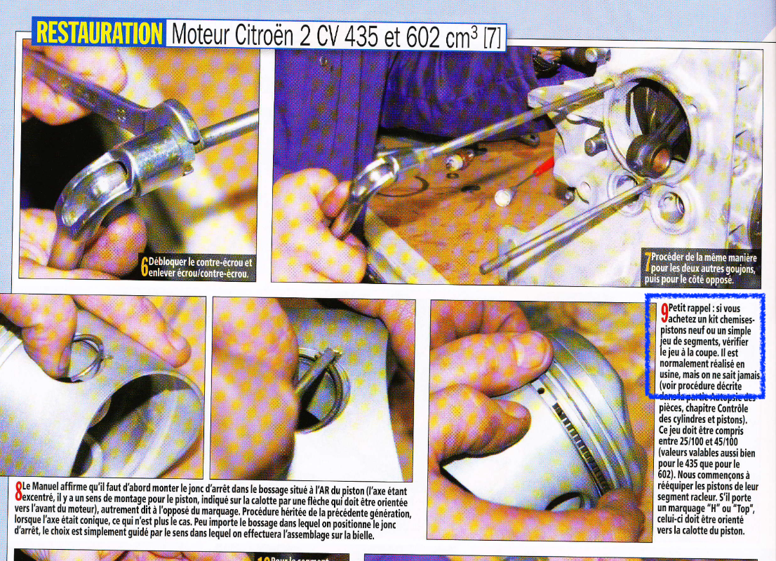

Tiens, en fouinant sur un autre forum, j'ai trouvé ce document fourni avec les kits cylindrée Aprotec.
Regardes ce qui est mentionné en haut, paragraphe "B" Très important... :

Merci, effectivement, ces éléments peuvent jouer et je n'y ai pas pensé. Mais ça veut quand même dire que le jeu pourrait être contrôlé par le vendeur avant l'envoie dans le cas où il vend le kit complet.

Effectivement, on pourrait être en droit d'attendre que cette vérification (et ce réglage si nécessaire) soit faite avant l'expédition. Mais, ça représente un petit peu de temps à passer, alors, c'est moins contraignant de rajouter une mise en garde sur le mode d'emploi. Je serai le vendeur, avec ma conscience du travail bien fait et l'envie de satisfaire le client, je ferai ce contrôle avant expédition. Mais, le temps c'est, malheureusement, de l'argent....
