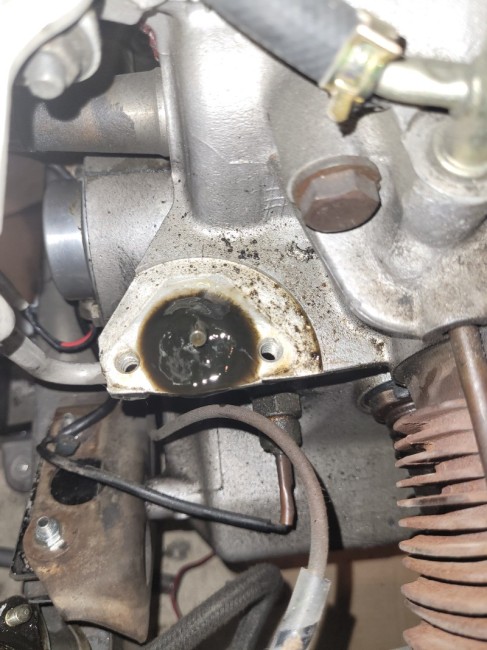

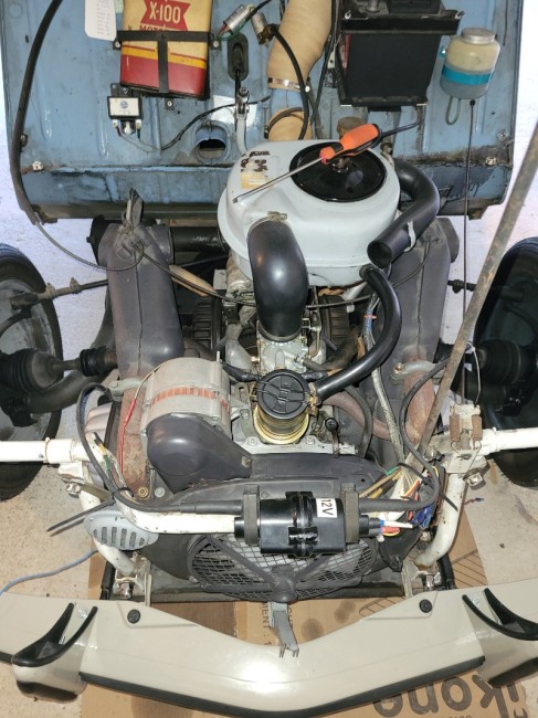

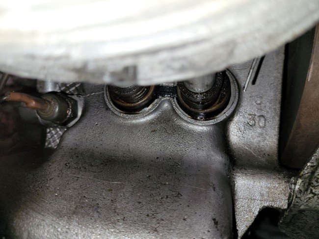

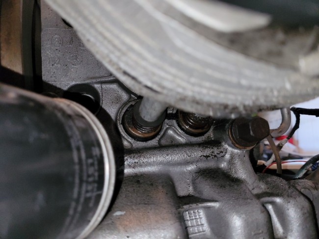

Salut les amis.
Ce soir, mon moteur est tout nu.
Voici les joints lunettes
- A droite
C'est un peu gras...
Mais de l'autre côté, houlala
- A gauche
Mais je crois que j'ai trouvé aussi un autre coupable de fuites...
Re: Changement joint lunettes de 2cv, vidange oui ou non?
Posté : 03 mai 2023, 20:11
par Eric13190

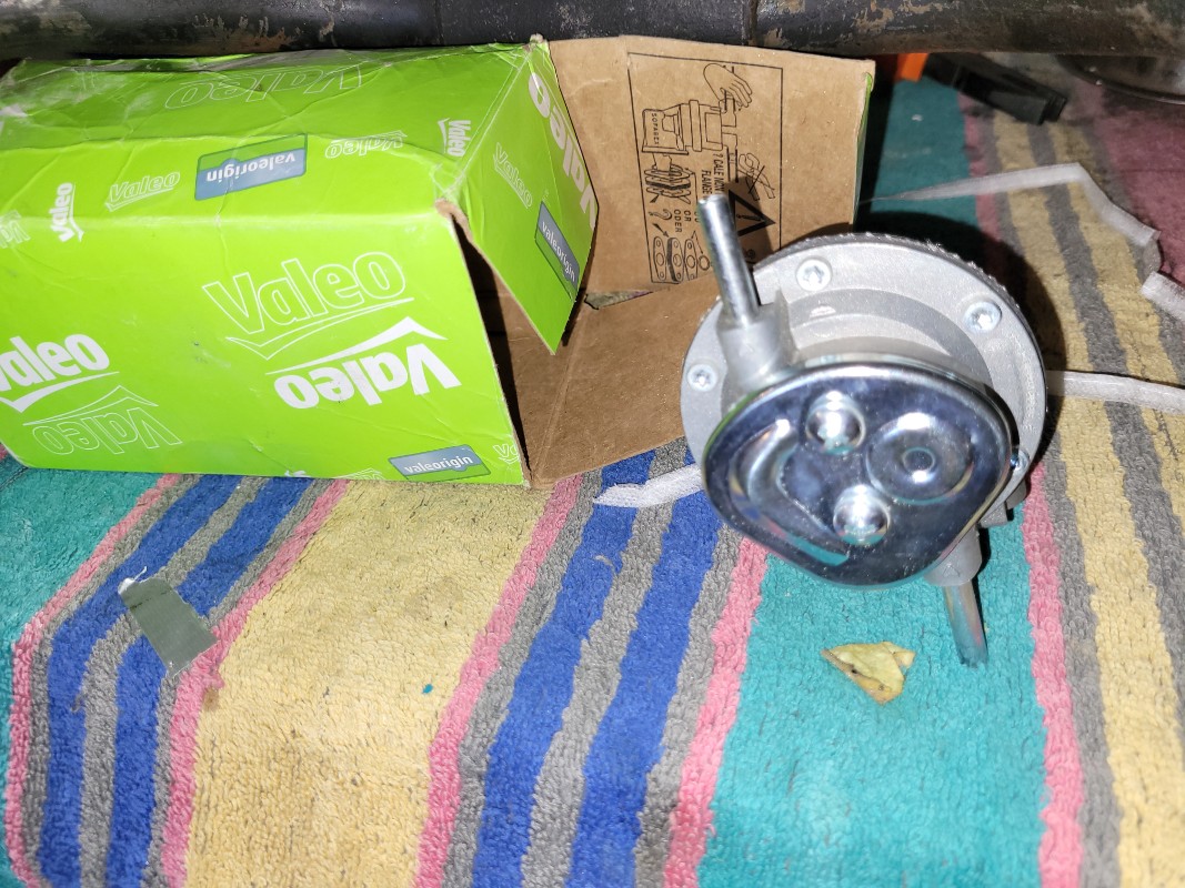

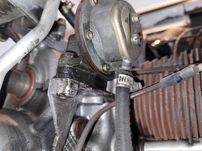

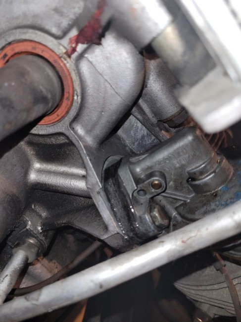

Et l'autre coupable est.... roulement de tambour....
La pompe à essence.
Oui en effet, je remarque que c'est très gras sous la pompe à essence.
- C'est gras tout ça????
Je demonte alors
- Normal?
Bien entendu, mon garagiste avait monté la pompe sur l'entretoise est baste, donc il y avait une fuite...
Après avoir regardé le tuto du mcc, j'ai décidé de remonter le tout avec un peu de "Hermetic".
J'avais le choix, nettoyer ma vieille pompe qui est en etat de marche ou la remplacer par une tout e neuve que j'ai en stock
Et bien, j'ai décider de faire confiance à la vieille
- Avec du joint c'est mieux
Voilà pour l'après-midi.

Eric, @ ta pompe à essence: tu peux acheter cette membrane toute seule, et reconstruire ta pompe. Ca vaut mieux que les chinoiseries qu'on nous vends entretemps...

Voilà, commande passée chez Burton, même si j'ai 4 exemplaire de joint d'admission et d'échappement, je préfère les leurs "dits" améliorés.
Hier en faisant un rapide tour du moteur, avant la commande, j'ai vu une goutte d'huile sous le manocontact de pression d'huile
vu que j'avais une petite fuite de la pompe qui se trouve au dessus, j'ai été pris d'un doute, donc j'ai acheté un nouveau joint et un mano en plus, comme ça je l'aurais en stock
Bon maintenant, on attend la livraison, qui, je ne sais pas pourquoi, ne s'est jamais bien passée lors de mes derniers achats chez ce fournisseur, je croise les doigts.
