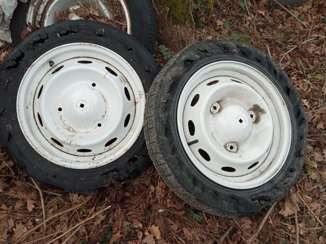

Bonjour quand les pneus sont abimés comme ça c'est d'avoir roulé a plat.

robert48 a écrit : 31 oct. 2025, 21:20 Bonjour quand les pneus sont abimés comme ça c'est d'avoir roulé a plat.
A 90 le temps de s'arrêter en sécurité, voila ce que cela donne. Mon pote qui les a monté, etait surpris de leur souplesse. Il plaisantait en disant ce sont des pneus pour vélo enfant
