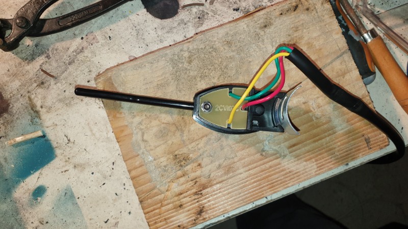

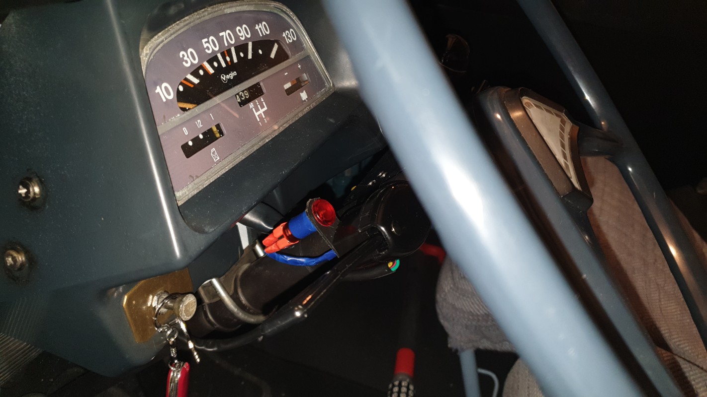

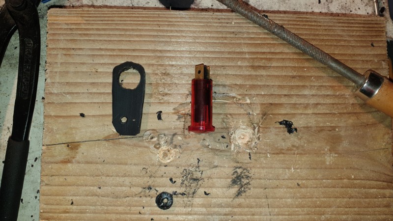

Bonjour, les amis ayant une 2cv d'avant 1981, je n'ai pas de voyant de clignotants.
Je me suis donc équipé d'un commodo avec bruiteur qui lorsque le moteur est en pleine accélération, n'est pas assez puissant et je l'oublie. :boulet2:
Après renseignement, je me suis procuré le n°27 de 2cv Xpert et je m'en suis inspiré pour ajouter un voyant sur mon commodo.

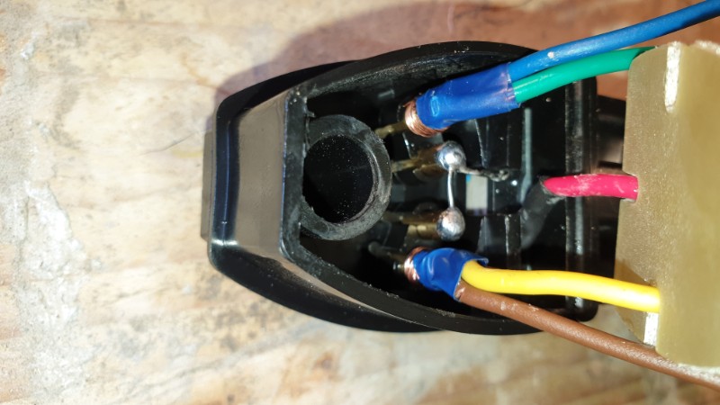

1er étape: ouverture du commodo, enlevé la tige de sélection (attention de pas perdre le ressort)

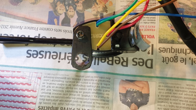

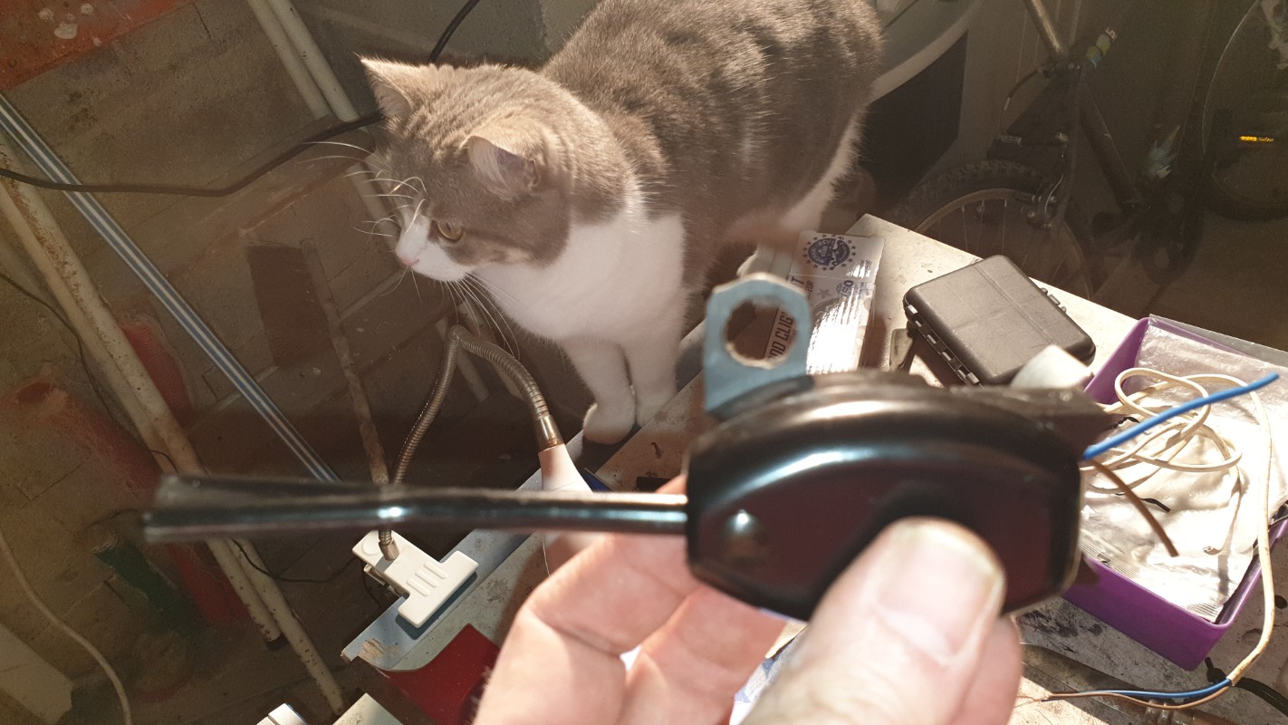

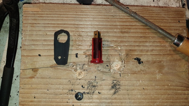

2ème étape : avec un chasse goupille, faire sortir les deux broches aux extrêmes qui sont rentrées en force. Cela permet d'enlever le capot posterieur. 3ème Étape : adapter à chacune des broches un fil de quelques centimètres. Réengager les broches dans leur emplacement initial. Et remettre le capot 4ème étape : préparer une "pâte" pour la fixation du voyant. Ici une languette de plastique noir rigide. 5ème étape : remonter le commodo. Adapter la "pâte" grâce à l'écrou de la tige. Y insérer le voyant et faire les branchements. 6eme étape : repositionner le commodo dans l'habitacle Rebrancher les cosses derrière le bac à batterie.
Et faire un essai
https://youtu.be/OgGw6p4lTJI
Dans mon cas tout est OK.

Merci Éric pour le tutoriel.

Yep ! Bonne idée
Mais n'aurait-il pas été plus facile de se connecter à la centrale, qui doit traîner pas loin dessous ?
Ca peut éviter le démontage comodo et sa casse éventuelle.

J'ai une centrale à 2 plots, qui normalement ne prends pas en compte le voyant.
J'ai essayé, ça marche mais comme il doit avoir un courant residuel, le voyant reste allumé en continu (faiblement).
J'ai essayé de me connecter aux niveaux des broches derrière le bac à batterie, là aussi échec mais je pense à ce niveau que c'est du fait que j'ai pas trouvé la parade.

Donc, t'as fait le bon choix !

C'est un beau bricolage. Ca permet aussi d'amuser le chat !
Mais il me semble plus simple, effectivement, de remplacer la centrale clignotante. C'est ce que j'ai fait sur ma 2 CV 6, et sur ma Dyane, pour ajouter un voyant car mon ouïe baisse, et pas seulement

Bonjour, Eric, j'ai mis un voyant de clignotant sur ma 2cv6, petit compteur, mais j'avais déjà un trou sur la plaque du Tb
par contre pourquoi tu a mis un voyant rouge normalement il est vert

Il avait peut être que ça sous la main

En fait je n'arrive pas à comprendre comment on démonte ce tableau de bord car normalement j'ai un trou sur la plaque en aluminium et j'en aurai profité pour inverser les voyants, rouge pour le voyant d'huile et le vert pour les clignotants.
Mais bon on verra ça plus tard.
