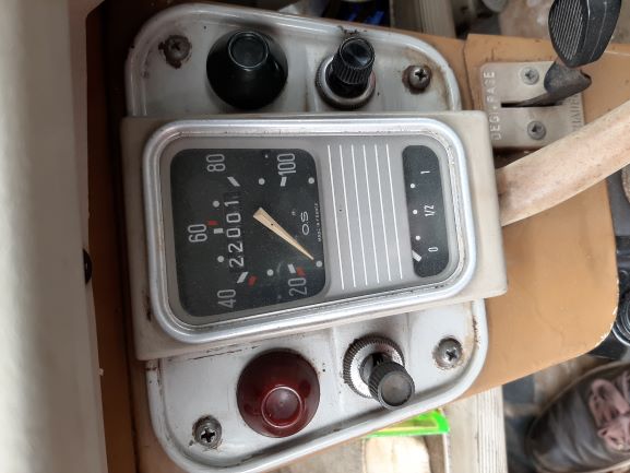

bonjour
je ne trouve nul part comment changer l'ampoule qui éclaire le compteur la nuit.
avant de procéder bêtement/intuitivement (par exemple en dévissant les 4 vis...) je me demande si de bons conseils peuvent m'aider à éviter une erreur ?
la bête est de décembre 1969.
photo du compteur jointe
merci d'avance pour votre attention même moqueuse :)

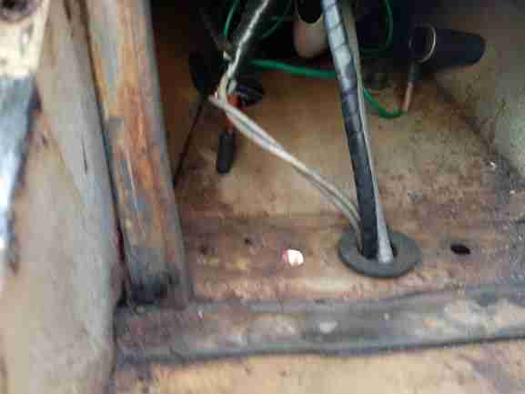

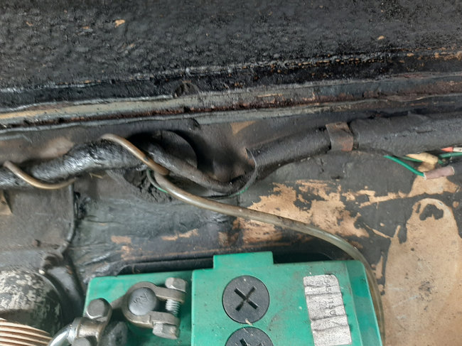

pour partage de connaissances, deux photos :
vous constaterez que le câblage ne passe pas derrière la batterie car, plus malin, il est au-dessus.
c'est un modèle qui aurait du être fabriqué en Belgique pour l'export aux Pays bas mais Levallois a copié (intelligemment
à mon avis) le processus belge...
sous la batterie.jpg (3.9 Mio) Vu 2990 fois
